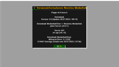

jokel hat geschrieben: Do 17. Jul 2025, 14:01
der test ist nicht beendet ich habe heute nur einen filter installiert .. ähnlich wie beim rss reader
Läuft noch immer nicht.
Beiträge: 3113
ja weil gestern war superman tag .. da war der server kurz offline.
ist wieder online .. und aktuell.

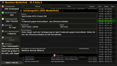

@Gorcon .. kannst du dir über meinen server anschauen .. also über die neutrino-mediathek
ist online :wink:
Beiträge: 3215
Has thanked: 197 times
Been thanked: 55 times
Da bekomme ich noch immer die fehlermeldung:
Error connecting to database.
Die variables. Lua ist angepasst.
Beiträge: 3113
Gorcon hat geschrieben: Sa 11. Okt 2025, 20:02 Da bekomme ich noch immer die fehlermeldung:
ok .. ddnss hatte die ip nicht aktualisiert .. der server sollte jetzt erreichbar sein.
Beiträge: 3215
Jepp, jetzt zeigt das Plugin etwas an.
