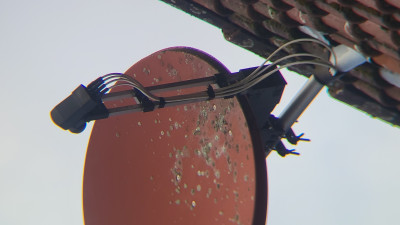

bitte mal um rat ....nach einer urlaubsreise funktionierte hier plötzlich die haussatanlage nicht mehr.
ich bin seit über 20jahren der einzige, welcher diese anlage in einem haus mit 4 parteien nutzt....der multiswitch (meines wissens 4 auf 16 und blöderweise im dachboden der nachbarwohnung) war zuletzt vor ca. 2jahren defekt und ist damals erneuert worden..lnb und schüssel sind aber meines wissens mindestens 15jahre alt.
aktuell habe ich an den drei anschlüssen in meiner wohnung überhaupt kein signal.

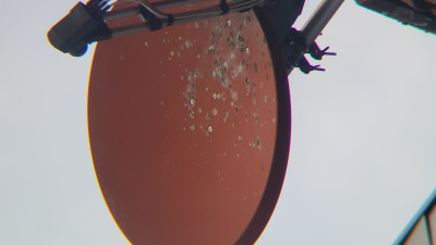

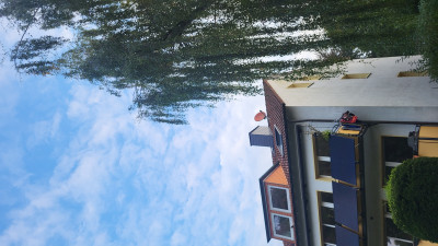

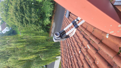

ich war auf dem dach habe den lnb mal fotografiert und von unten mit dem fernrohraufsatz für das handy ein blid der vermosten schüssel gemacht.
schüssel und lnb auf dem dach sind bombenfest und werden sich wahrscheinlich witterungsbedingt nicht verstellt haben...
was würdet ihr für ein sinnvolles vorgehen zur fehlerbehebung empfehlen?
ich danke im voraus für ratschläge.
lg sendet dryeye

Dann erstmal prüfen, ob der Multischalter mit Strom versorgt wird. Dann mit einem geeigneten Sat-Messgerät die einzelnen Ebenen des LNB messen (die 4 Leitungen zum LNB). Wenn hier nichts kommt, dann LNB-Defekt oder Ausrichtung in Erwägung ziehen. Auf Deinem letzten Bild fehlt nach meinem Verständnis eine Abdeckkappe des LNBs, zumindest hätte ich noch kein so offenes LNB wie bei Dir gesehen.

.... ich würde die Schüssel reinigen etwas abschleifen und den LNB erneuern, der kostet doch nur ein paar Euros.
