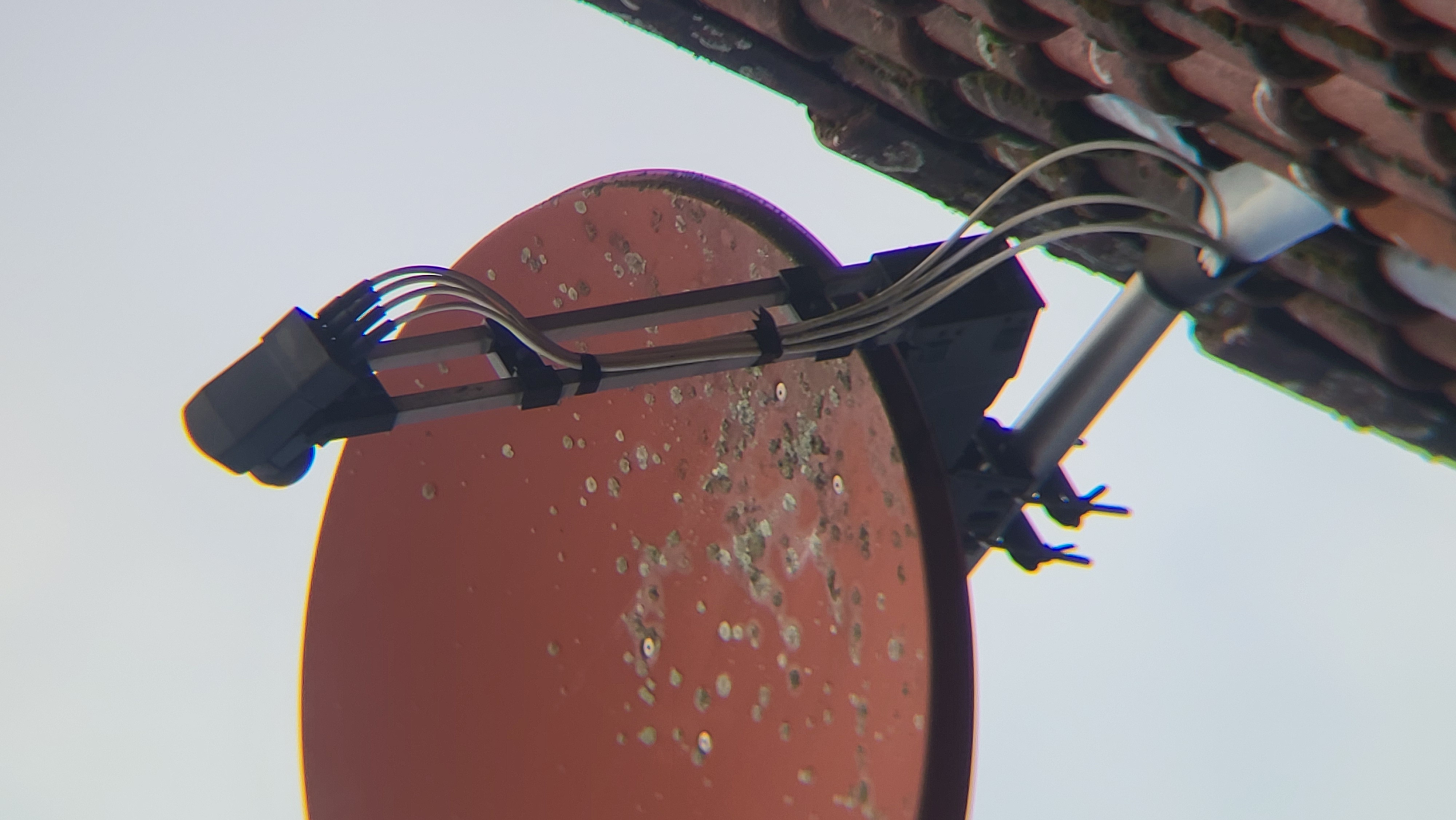

bitte mal um rat ....nach einer urlaubsreise funktionierte hier plötzlich die haussatanlage nicht mehr.
ich bin seit über 20jahren der einzige, welcher diese anlage in einem haus mit 4 parteien nutzt....der multiswitch (meines wissens 4 auf 16 und blöderweise im dachboden der nachbarwohnung) war zuletzt vor ca. 2jahren defekt und ist damals erneuert worden..lnb und schüssel sind aber meines wissens mindestens 15jahre alt.
aktuell habe ich an den drei anschlüssen in meiner wohnung überhaupt kein signal.

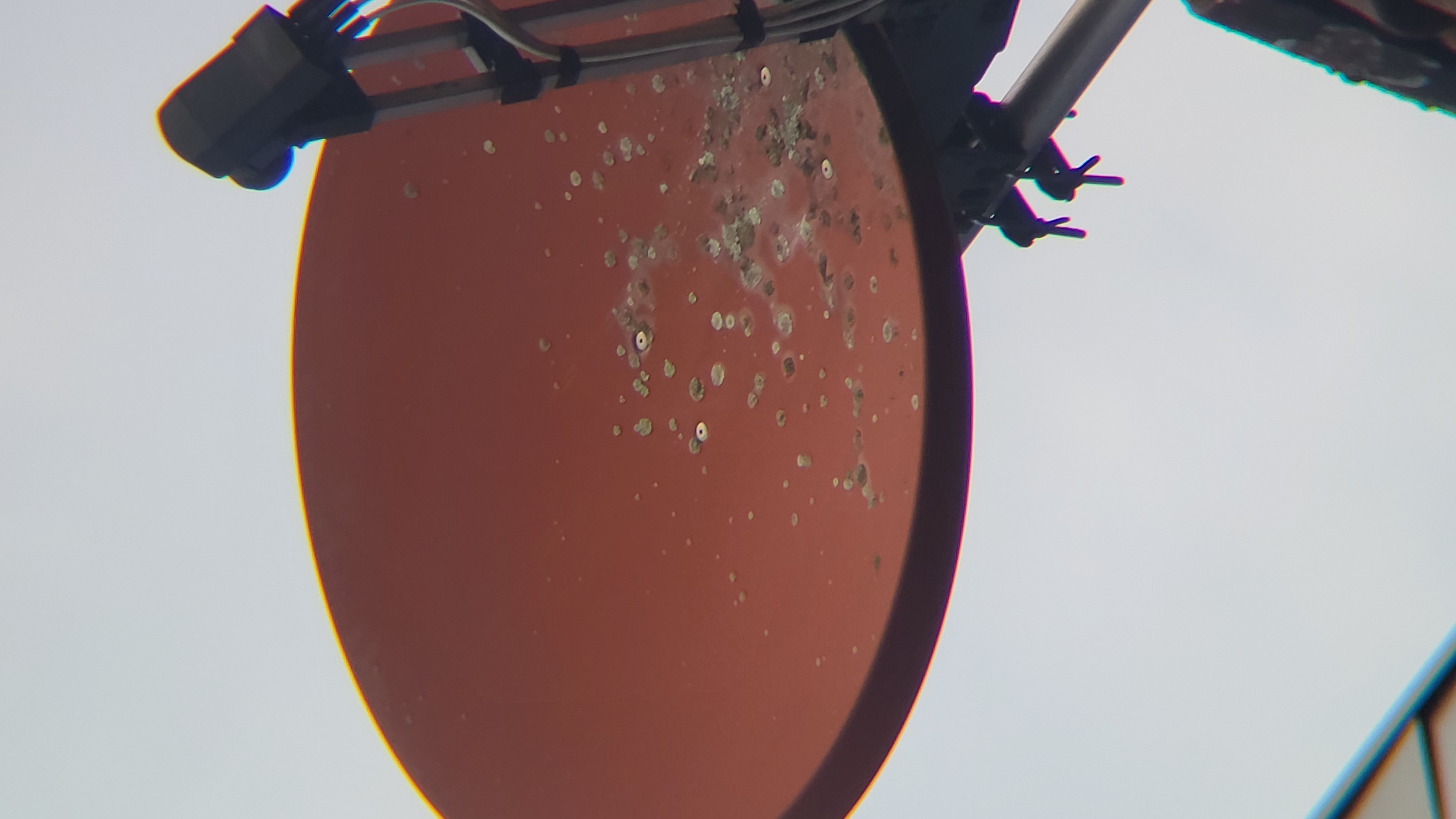

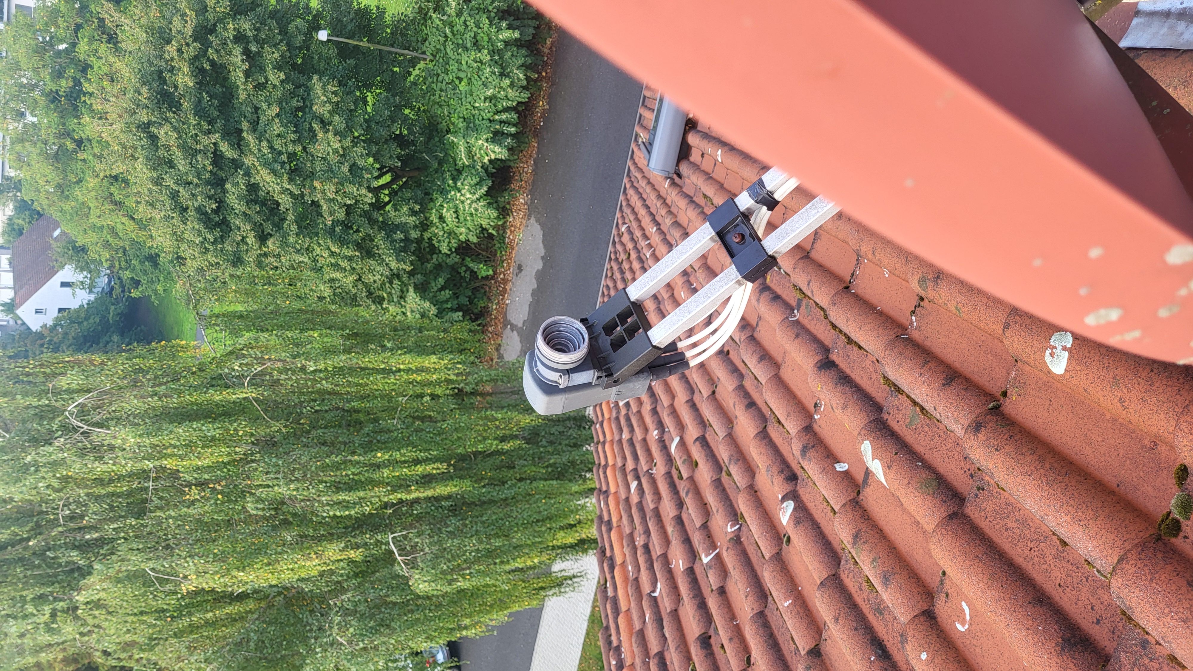

ich war auf dem dach habe den lnb mal fotografiert und von unten mit dem fernrohraufsatz für das handy ein blid der vermosten schüssel gemacht.
schüssel und lnb auf dem dach sind bombenfest und werden sich wahrscheinlich witterungsbedingt nicht verstellt haben...
was würdet ihr für ein sinnvolles vorgehen zur fehlerbehebung empfehlen?
ich danke im voraus für ratschläge.
lg sendet dryeye

Ich würde den Nachbarn um Zugang zum Dachboden bitten.
Dann erstmal prüfen, ob der Multischalter mit Strom versorgt wird. Dann mit einem geeigneten Sat-Messgerät die einzelnen Ebenen des LNB messen (die 4 Leitungen zum LNB). Wenn hier nichts kommt, dann LNB-Defekt oder Ausrichtung in Erwägung ziehen. Auf Deinem letzten Bild fehlt nach meinem Verständnis eine Abdeckkappe des LNBs, zumindest hätte ich noch kein so offenes LNB wie bei Dir gesehen.
Sollte bis hier aber alles iO sein, dann alle Leitungen von den Ausgängen des Mutlischalters entfernen und die Ausgänge einzeln prüfen. Vielleicht hat eine Leitung zu den Wohnungen einen Kurzschluss und der Mutlischalter schaltet sich ab.
Wenn Du so kein Signal aus den Ausgängen des Multischalters bekommst, dann wird der Fehler am Multischalter liegen.
Falls Du kein geeignetes Messgerät hast, dann kannst Du natürlich mit einem Receiver mit passendem Sender zur prüfenden Ebene testen. Brauchst dann aber vermutlich auch einen Bildschirm auf dem Dachboden.
Das wäre vermutlich meine Vorgehensweise.
Viel Erfolg
Viel Erfolg

.... ich würde die Schüssel reinigen etwas abschleifen und den LNB erneuern, der kostet doch nur ein paar Euros.
