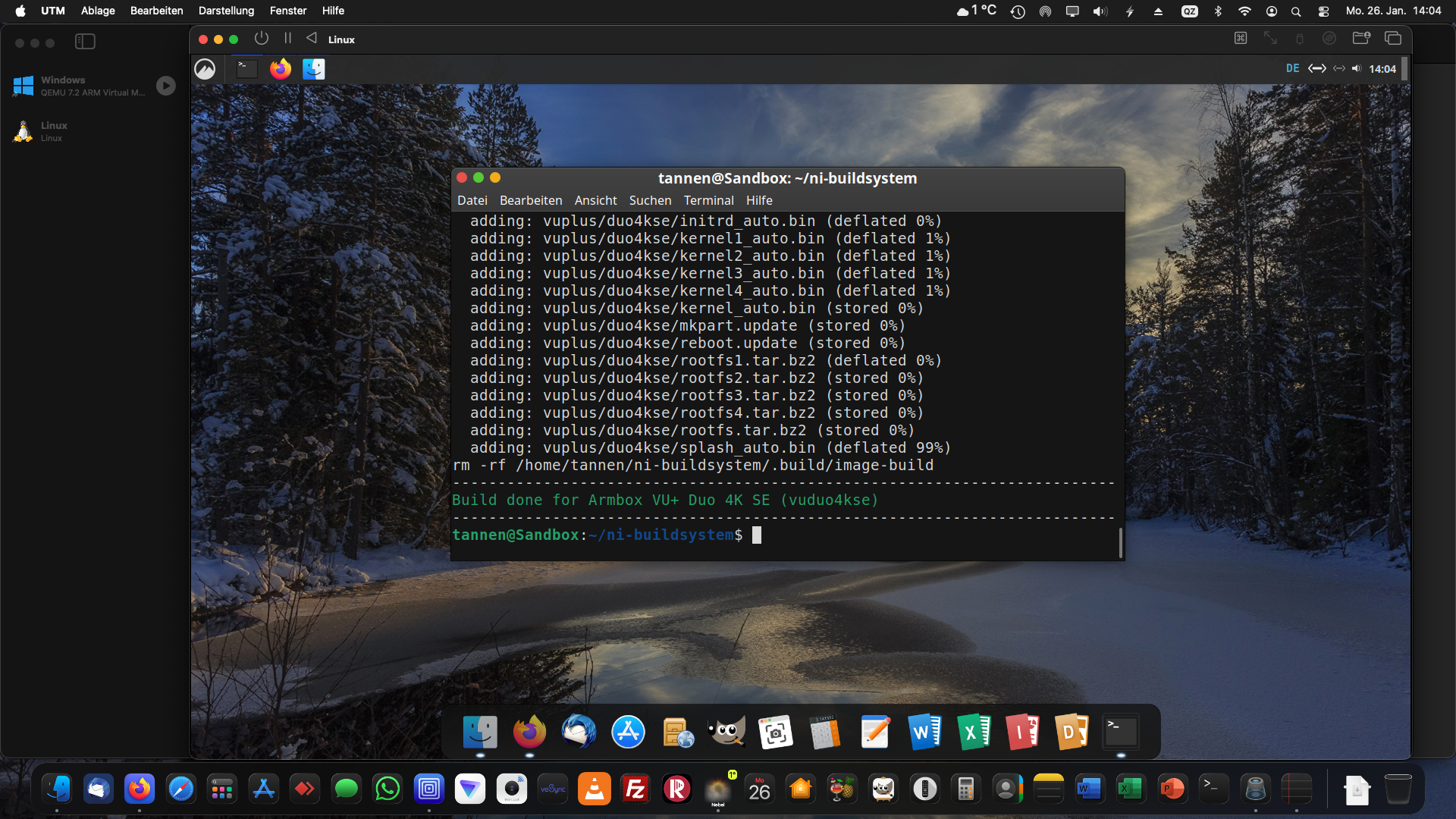

kurze Rückinfo es war meine Schuld ich habe ein fertiges Debian UTM genommen und das war falsch
habe jetzt mit einer UTM Virtualisierung und einen noble-desktop-arm64.iso eine eigene UTM erstellt und es funktioniert.
ja Ubuntu und Debian ist hier in der arm64 Version gleich und es baut mit dem NI BS durch
Dankeschön für das NI BS
