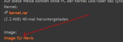

hallo
Der Ordner heißt coolstream und es ist nur kernel img drauf,und das läst sich nicht öffnen woher kommt die sytem img und wo ist die.
Also auf dem Stick ist kernel img und das Image nix mit System img.
Re: Neo2 Kabel bleibt bei BOOT Kernel hängen.
@langer: Ich wusste es..... :o
Du musst Dir das Image aus der Anleitung runterladen und dann in system.img umbenennen und dann in den Order coolstream auf dem Stick.... ;)

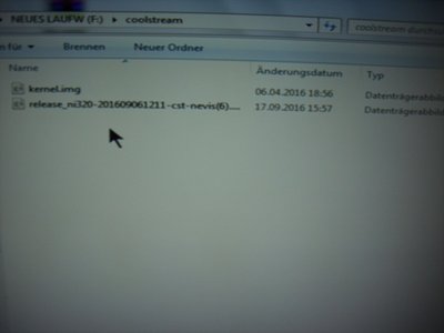

hallo
Das ist auf dem Stick wenn Ich ihn öffne.
und das musst Du in system.img umbenennen.... ;)

hallo
Erst mal Vielen Vielen Dank genau das war es,das wuste Ich so jetzt nicht steht doch auch nicht dabei.
Das könnte man doch schon so fertig reinstellen,als system img.
So habe meine Einstellungen zurück gespielt und habe jetzt das 3,20 (Release)drauf und es läuft wieder.
