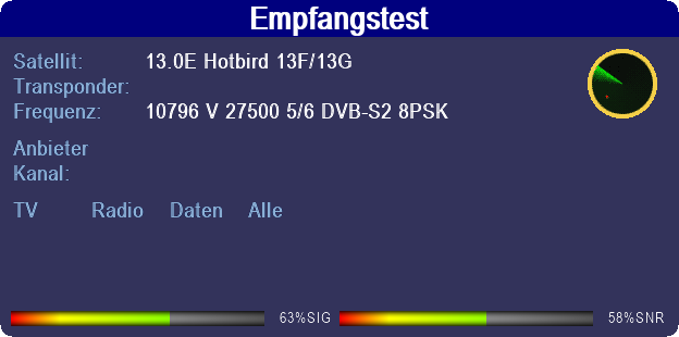

schüssel neu 90 com, LNBs neu (Grundig), Multiswitch neu (Zehnder), Kabel neu zum Multiswitch
Anbei das Empfangssignal der Solo und der Uno (nacheinander mit dem selben Anschlusskabel.......
das gleich habe ich an 4 anderen solos, einer duo und einer ultimo.....
(jetzt der richtige Transponder)
- Beiträge: 385
- Has thanked: 9 times
Re: probleme mit transpondern
Die richtigen Parameter auf diesem Transponder sind aber lt. Kingofsat 27500 5/6

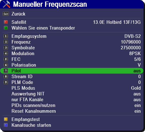

Die Treiber der VU 4K Boxen sind seit Juni 2021 unverändert. Daher eher unwahrscheinlich, daß da das Problem liegt. Allerdings hätten Änderungen, die solche Probleme verursachen, normalerweise nicht nur 13E betroffen sondern auch andere Satelliten und auch alle Boxen. Daher wundert mich das.
Schalte mal beim Scan den Pilot aus. Dann sollte ein Signal kommen.
Bei einigen VU 4K muß der aus sein, bei anderen VU 4K auf auto. Das muß man bei Bedarf testen, scheint auch vom Tuner abhängig zu sein. Bei anderen Boxen ist der im Standard an.
