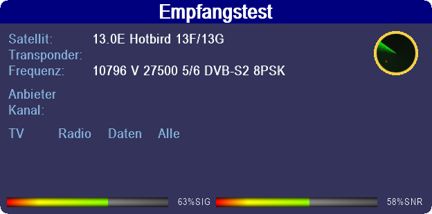

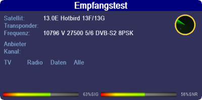

Anbei das Empfangssignal der Solo und der Uno (nacheinander mit dem selben Anschlusskabel.......
das gleich habe ich an 4 anderen solos, einer duo und einer ultimo.....
(jetzt der richtige Transponder)

Die richtigen Parameter auf diesem Transponder sind aber lt. Kingofsat 27500 5/6

Mit NIT gesannt, auch Empfangstest auf 5/6 gemacht, kein Unterschied......
10758 V 27500 3/4 funktioniert, Signal 98, Qualität 85

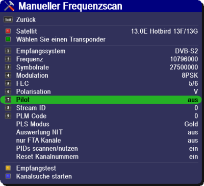

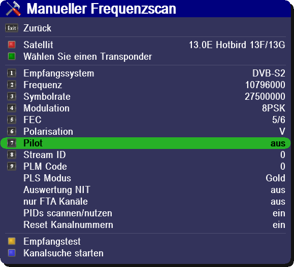

Schalte mal beim Scan den Pilot aus. Dann sollte ein Signal kommen.
Bei einigen VU 4K muß der aus sein, bei anderen VU 4K auf auto. Das muß man bei Bedarf testen, scheint auch vom Tuner abhängig zu sein. Bei anderen Boxen ist der im Standard an.

BPanther hat geschrieben: Fr 15. Mai 2026, 19:04 Die Treiber der VU 4K Boxen sind seit Juni 2021 unverändert. Daher eher unwahrscheinlich, daß da das Problem liegt. Allerdings hätten Änderungen, die solche Probleme verursachen, normalerweise nicht nur 13E betroffen sondern auch andere Satelliten und auch alle Boxen. Daher wundert mich das.
Das klappt, wenn ich den ausschalte habe ich das signal....
aber nach dem scan habe ich immer noch das problem, oder muss ich dann in den settings was ändern?

Leider gibt es da nichts weiter einzustellen. Es gibt wahrscheinlich bei Dir auch noch andere FEC außer 5/6, wo man ggf. den Pilot ändern muß auf "aus" damit es mit dem Signal funktioniert. Der war damals im Standard auf "ein" und ich habe den bei allen VU+4K vor Jahren auf "auto" im Standard gesetzt, da das bei den Boxen notwendig war. Und normalerweise sollte das auch durch "auto" automatisch erkannt werden ("ein" oder "aus"), was aber wohl nicht richtig funktioniert, zumindest nicht bei diesem Satelliten. Oder funktionieren andere Transponder des gleichen Satelliten mit 5/6 problemlos mit "auto"?
Ich habe hier übrigens bei der Ultimo4K den 45308X verbaut und mußte auch "aus" wählen um ein Signal zu bekommen. Da Du eine andere Box hattest wo das ohne Änderungen funktioniert hat schau mal nach, welcher Tuner dort verbaut ist.
