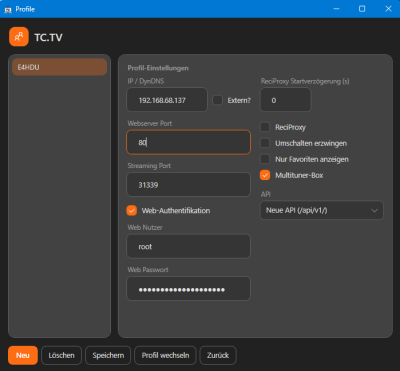

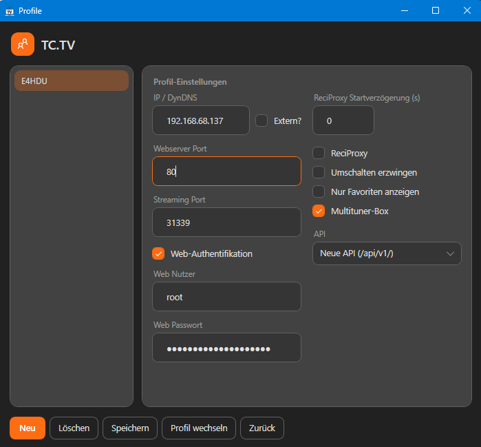

Re: Mutant: Frage wegen Stream von mehr Sender gleichzeitig.
Ich habe gerade nochmal die Version aus dem Post genommen.
Folgendes Profil habe ich erstellt: und es wird mir an der Box umgeschaltet, sobald ich einen Stream starte.
Getestet an der E4HDU.
MAche ich was verkehrt?
