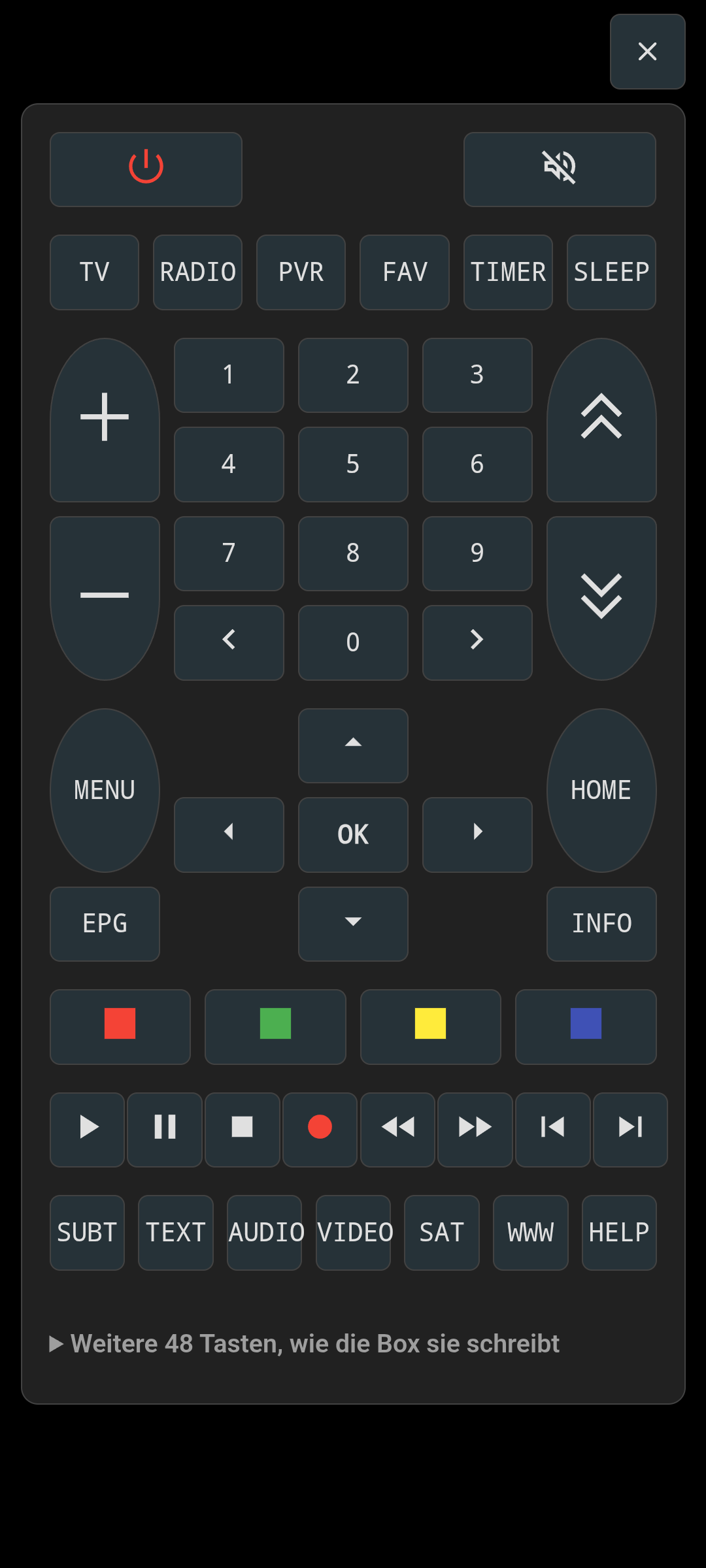

Ich muss sicher noch bissel was am Design ändern, aber TiMote kann früher oder später deinstalliert werden. Es gibt nun eine Vollbild-Fernbedienung in NI-Web.

Re: Timote App funktioniert nicht mehr.
Wenn die Webinterface FB in der URL eine eigene Adresse hat, dann kann man die ja im Browser auf dem Smartphone direkt als Icon speichern.
