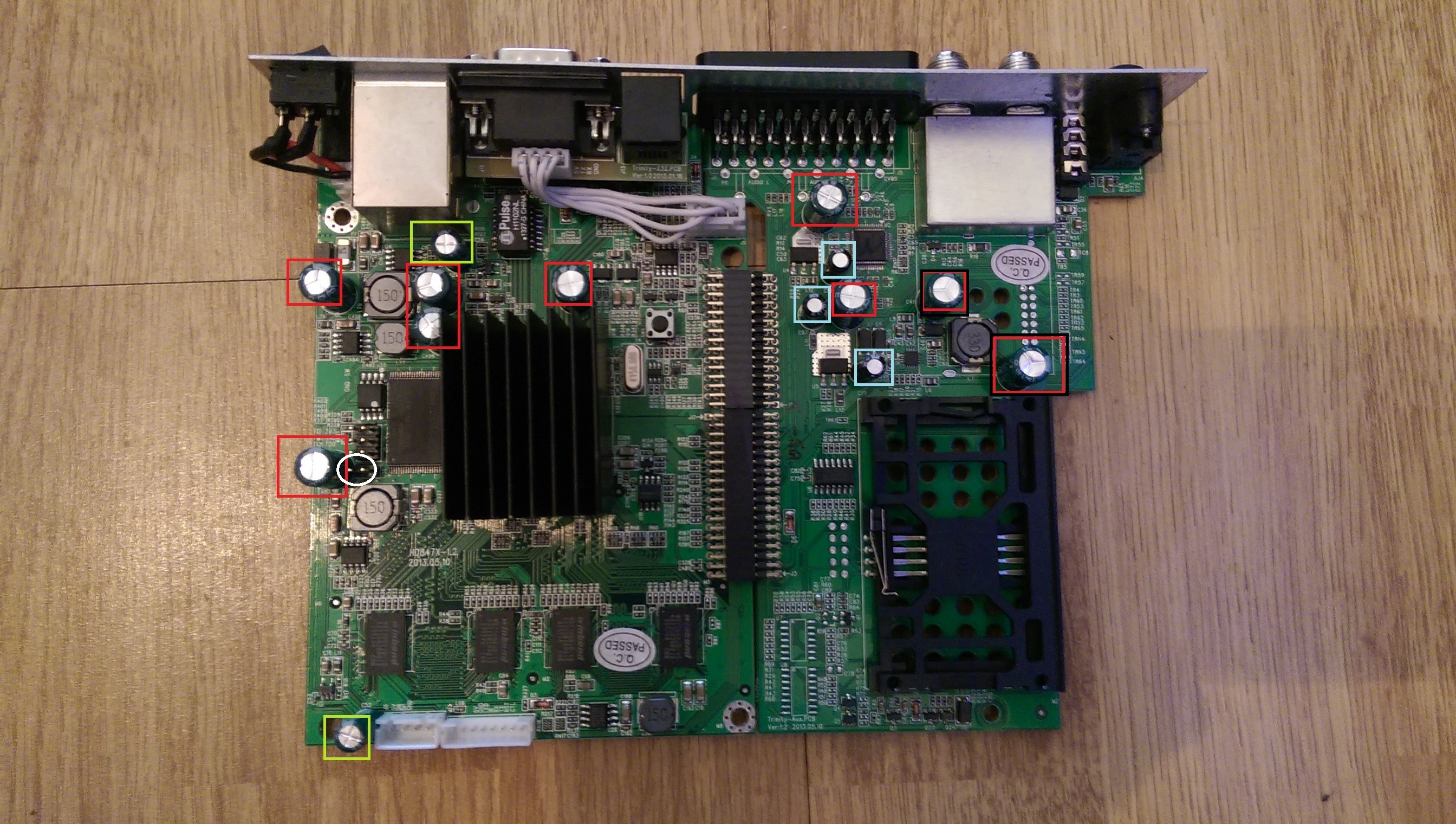

Re: Trinity V2 mit J5 Jumper Hilfe!
eine Trinity wiederbeleben ist schwierig, da verschiedene Chipsätze.
Jumper 5 war bei Apollo
Du müsstes bei Trinity V2 einen Kronos Chipsatz haben, da ist der Jumper neben dem CPU Kühlkörper ?
Nimm mal die Anleitung aus einem anderen Board, die scheint gut zu sein.
http://www.bluepeercrew.us/blog/index.p ... -mit-eine/
Ich selber habe so eine Box nicht.
- Beiträge: 673
- Box: Tank, Zee², Link
Müsste aber ne V1 sein und der Jumper wäre dann JP1Vendor: NXP Type: Shiner-IP Revision: M1 Fuses: 00157370 |
Das Image dafür wäre dann apollo/shiner
- Beiträge: 1083
- Has thanked: 26 times
- Been thanked: 21 times
Hast Recht, laut Log ist das Shiner, also dann auch die Anleitung und Daten für Shiner benutzen !
http://www.neutrino-images.de/board/vie ... ?f=48&t=30
Müsste dann Jumper 5 sein....
Auf dem Bild der weiße Kreis zeigt den Jumper.
Hier evtl. auch mal lesen, betraf auch eine Trinity:
http://www.neutrino-images.de/board/vie ... f=59&t=204
