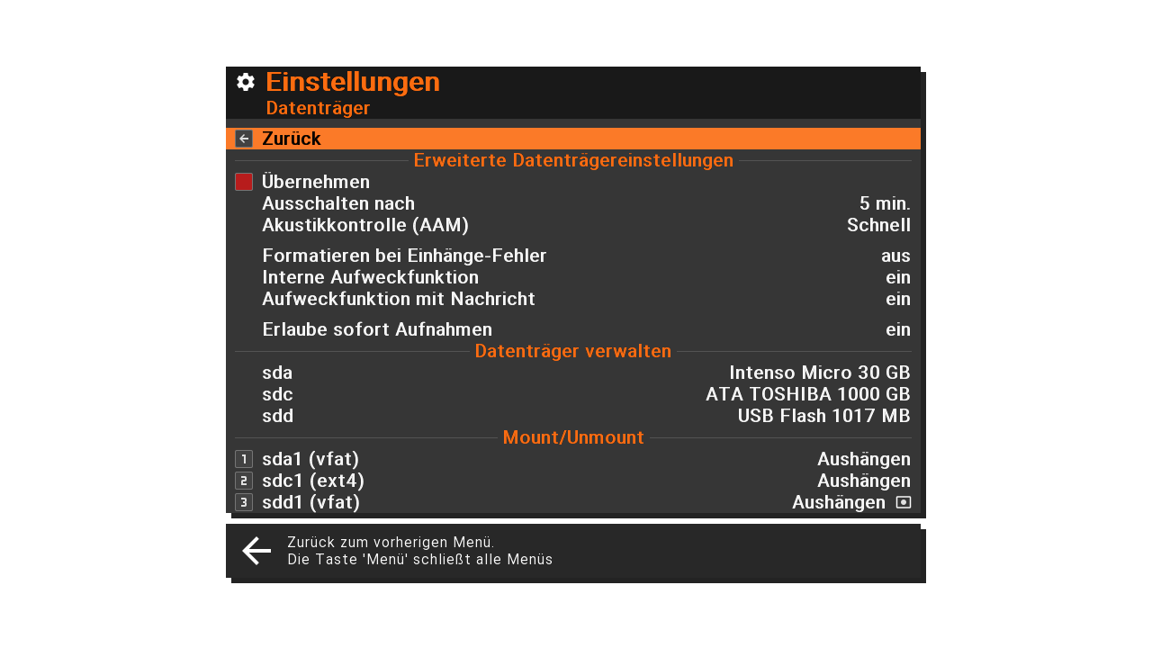

Habe es mal eben auch auf meiner 2. Neo1 getestet, die ein etwas älteres 3.30 (Sept. 2016) drauf hat und auch da wird der USB-Stick nicht automatisch gemountet, wenn ich ihn einstecke. Habe es mit 2 unterschiedlichen Sticks getestet und beide werden nicht gemountet. Muss die dann immer über die Einstellungen (siehe dein Bild) manuell mounten.

Nach jedem Booten sieht es bei mir so aus und ich muss sie zuerst mounten, damit ich Zugriff darauf habe:

Ja vorhanden schon, muss aber zuerst wieder manuell gemountet werden. Der automount beim Booten funktioniert nicht. Da meine xpupnp Playlists auf dem Stick liegen, können diese beim Start von xupnpd nicht gelesen werden, weil der Stick beim Booten nicht gemountet wird.
