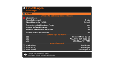

Habe nur das letzte Firmware Update installiert ohne irgendwelche Kopien alter Configs, etc. Ist also 1:1 genau das was im Image ist. Beim 1. Start ist auch die Meldung gekommen, dass keine Configs gefunden wurden und die Defaultwerte übernommen werden. Das Einzige was ich da gemacht habe war das Passwort vom root geändert und das Netzwerk konfiguriert. Ist mir dann schon da aufgefallen, dass meine Stick nicht gemountet wurde, weil ich da das Aufnahme Verzeichnis ändern wollte und es kein media/sda gab.
Habe es mal eben auch auf meiner 2. Neo1 getestet, die ein etwas älteres 3.30 (Sept. 2016) drauf hat und auch da wird der USB-Stick nicht automatisch gemountet, wenn ich ihn einstecke. Habe es mit 2 unterschiedlichen Sticks getestet und beide werden nicht gemountet. Muss die dann immer über die Einstellungen (siehe dein Bild) manuell mounten.

Nach jedem Booten sieht es bei mir so aus und ich muss sie zuerst mounten, damit ich Zugriff darauf habe:

Ja vorhanden schon, muss aber zuerst wieder manuell gemountet werden. Der automount beim Booten funktioniert nicht. Da meine xpupnp Playlists auf dem Stick liegen, können diese beim Start von xupnpd nicht gelesen werden, weil der Stick beim Booten nicht gemountet wird.
Dass das bei euch mit einer Neo1 wirklich gehen soll, kann ich einfach nicht glauben, da bei mir beide Neo1, in denen ich das teste, den selben Fehler machen. Ich weiss nicht seit wann das so ist, aber in NG 2.70 lief das noch absolut problemlos und der Stick wurde da beim Booten sauber eingebunden und gemountet. Auf der anderern Neo1 habe ich 3.20 vom 06.09.16 drauf und auch da geht es bereits nicht mehr, nur ist mir das da noch nie aufgefallen, da ich da keinen externen USB-Stick nutze.
