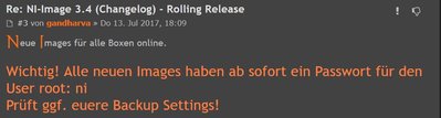

User und passwort im Filezilla ist: root, coolstream

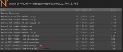

die älteren Images finden sich doch unter http://neutrino-images.de/neutrino-imag ... se/backup/

Ja das verstehe Ich, brauche .img. Aber wenn Ich versuche zu unterladen, am file klikken, es zeigt nur hex kode und kann nicht unterladen als img file.
Wie kann Ich es unterladen ?

Versuche Rechtsklick -> Speichern unter
Try right click -> Save as

Ich habe es gemacht, aber wenn Ich soll speichern, Windows 7 will es als eine .htm file speichern, wenn ich endere htm. bis .img es wird ein .zip file gemacht. Ist es korrekt ?
Und dann kopiere Ich .zip zu coolstream tmp ?

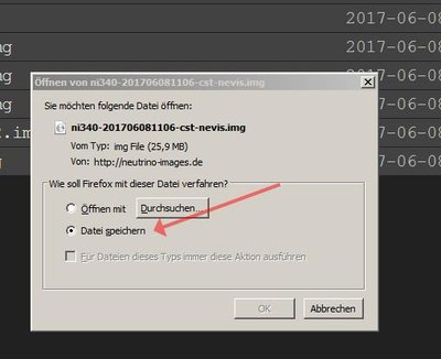

nein, hört sich nicht korrekt an, glaub nicht, dass das funktioniert
und an Win7 kann ich das Problem auch nicht erkennen
kann aber auch nicht erklären was du falsch machst - du klickst wie auf dem Screenshot dargestellt normal (links) auf die Datei ?
dann nimm nen anderen Browser wäre mein erster Rat dazu

Re: NI-Image 3.4 (Nevis) - Rolling Release
Ok, Ich habe recht klick gemacht, es war die fehler und wenn Ich machte links klick unterladung begann.
File : ni340-201706081106-cst-nevis.img 26,496kb.
