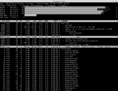

Re: ffmpeg als PIP-Ersatz
Video 1080i
alles ausgeschaltet wie automount, softcam, lcd4linux, epg, caminfo usw...
wird nicht besser mit dem flackern...
Und ja, die 4 CPU's der HD61 haben jede Menge mit ffpip zu tun...
@Gorcon,
wollte mir erst die vu+ one wegen den FBC Tuner kaufen,
naja dann lasse es, wenn ffpip nicht richtig läuft.
@annie,
ja, ffmpeg braucht ganz schön Power.
Wenn es flackert, dann kommt ffmpeg mit dem Framebuffer nicht klar.
Leider kommen keine Rückmeldungen von den anderen, nicht alle sind so fleissig wie @Gorcon.
PS: ich werde nachher 006 Hochladen, dass könnt ihr probieren, wenn es nicht besser wird,
dann geht es leider bei euch nicht.
Leider ist im Ni-Image kein ffplay drin, was eventuell besser geeignet wär als ffmpeg.
LG ice32

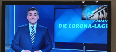

So, ich habe mal eben auf das nightly von gestern geupdatet und die neue Version getestet. Wie ich sehe, hast du den Vorschlag mit dem field Kommando aufgegriffen, aber das Ruckeln bei SD ist dadurch nicht besser oder schlechter als vorher mit yadif. Dafür gibt es jetzt links und rechts bei schnellen Bewegungen so merkwürdige wellenförmige Artefakte. Inzwischen vermute ich, daß das Problem eher doch nicht am Deinterlacer liegt, denn die CPU-Last ist bei einem SD-Sender unter 20%.
Bei mir habe ich ( mit SD im PIP ) den Effekt, daß das PIP direkt nach dem Start mit einer viel zu hohen Framerate zu laufen scheint und dann einbricht. Irgendwie sieht das so aus, als ob erst ein Buffer gefüllt wird, dann direkt alle Bilder zu schnell abgearbeitet werden, wodurch es zu einem zyklischen Buffer-Underrun kommt, welcher das Ruckeln verursacht. Das ist aber erstmal nichts weiter als eine wage Vermutung.
HD sieht dagegen sowohl bei 720p als auch bei 1080i unverändert gut aus, nur daß hier die CPU-Last natürlich bei 80%-90% liegt.
Ach ja, das rcsim KEY_MENU am Ende mußte ich bei mir rausnehmen, weil es genau das Gegenteil von dem was es soll bewirkt, nämlich daß das Menü erscheint statt sich zu schließen.
@Nanobot,
die Sache mit SD hatte ich erstmal auf Eis gelegt und mich auf HD konzentriert.
Ja ich habe Field Filterung eingebaut, erstmal bin ich zufrieden mit dem Ergebnis.
Das einzige was mich Stört ist, dass ich keine Privaten in HD ruhig zum laufen bringe.
Das Script nutzt ffmpeg, dass sonst brachliegt. Leider fehlt noch die Hardware Beschleunigung
im allg. in Ni-Image bzw. sehe ich diese nicht. Normalerweise wenn man in den Framebuffer
schreit macht man das im virtuellen Bereich und Blendet bzw. blittet man diesen ein.
Bei ffpip schreibt ffmpeg in Echtzeit die Daten im Sichtbereich ein ohne Synchronisation,
was natürlich mitunter stört.
Aber immerhin hat man ein Bild und wie ich finde, oder wie @Gorcon sagt, besser als nichts.
a) konnte mal ein bisschen Scripten
b) kann ich was darstellen, Bildschirm, Menü, Fernbedienung, halt das Handling so auf die schnelle
c) mich ein bisschen einarbeiten mit ffmpeg
d) habe ich jetzt meine Video-Einstellung gefunden 2160p 50Hz und OSD 1920x1080
e) würde ich gerne liebe lua nutzen, aber sich da einzuarbeiten... mal sehen.
LG ice32
Version 6 bringt in der HD61 keine Besserung, ständiges starkes Flackern zwischen PipBild und Hintergrund.
hab mal ein kurzes Video gemacht ...
