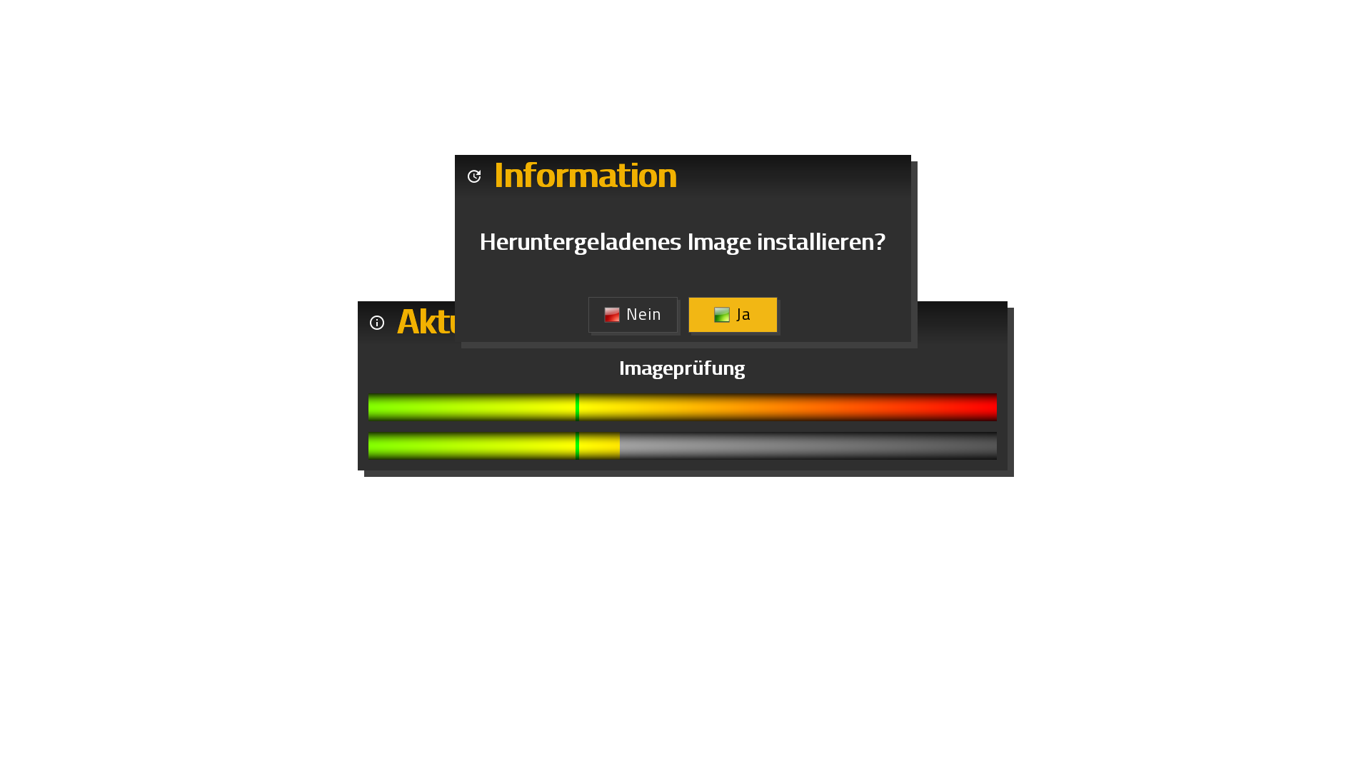

was die HD51, zumindest bei mir, seit Beginn an hat ist noch ein Schönheitsfehler im Farbverlauf. Den Fehler habe ich in allen Farbverläufen. Hier mal exemplarisch beim Update dargestellt.
Kann den Fehler jemand bestätigen und ist das ein großes Problem diesen zu fixen.

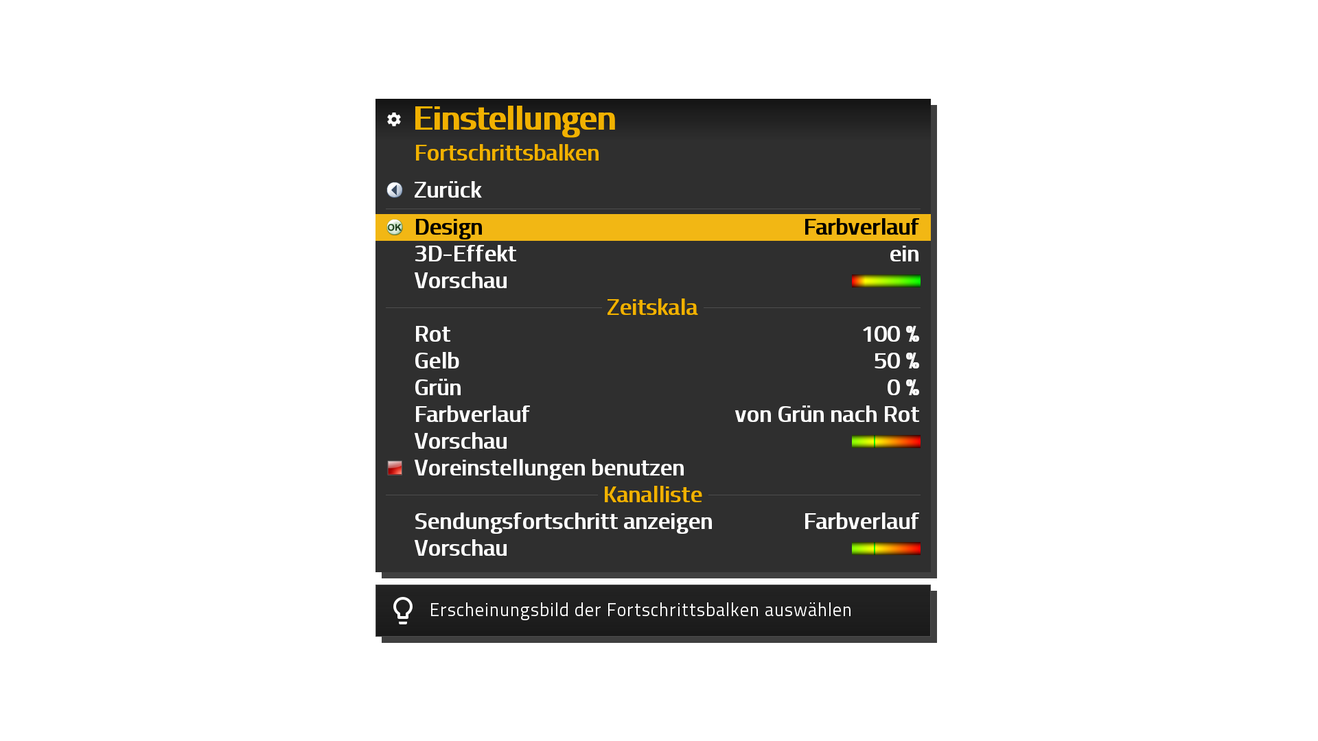

ich hab da gerade mal etwas mit rumgespielt, allerdings hab ich nicht so einen Grafikfehler provozieren können. Nur sieht mein Farbverlauf iwie anders aus als deiner, welche Werte hast du da bei dir in Menu->Einstellungen->OSD->Farbverlauf für R,G,B eingestellt?

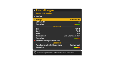

den Farbverlauf habe ich wie folgt eingestellt:

Scheint ein Bug in der Progressbar zu sein. In der Vorschau ist der Fehler ja auch zu sehen.
Ich wette, mit den Defaulteinstellungen ist er weg.

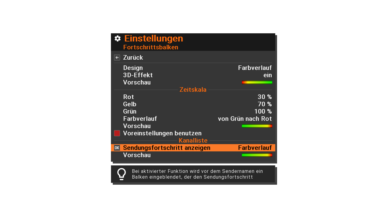

Die Einstellungen sind ja auch ein klein wenig abstrus .
Sieht bei mir so aus und habe solche Fehler nicht.
Wenn wie bei Ihm im Beispiel von grün nach rot laufen soll, kann ich ja schlecht grün auf null einstellen.

Dann wäre interessant was passiert wenn grün auf 1 % steht. Laut Deiner Theorie sollte der Fehler dann weg sein.

Fehler ist bei 1% immer noch vorhanden. Hatte das vor einiger Zeit mal versucht und es geht erst bei 2% oder 3 % weg.
Ich habe das bislang so verstanden, dass der Farbverlauf bei 0% mit grün beginnt und bei 100% mit rot endet. Klar kann ich die Richtung des Farbverlaufs ändern. Aber mir schien die %-Angabe sonst keinen Sinn zu machen. Lass mich hier aber gerne aufklären wenn es anders ist.
