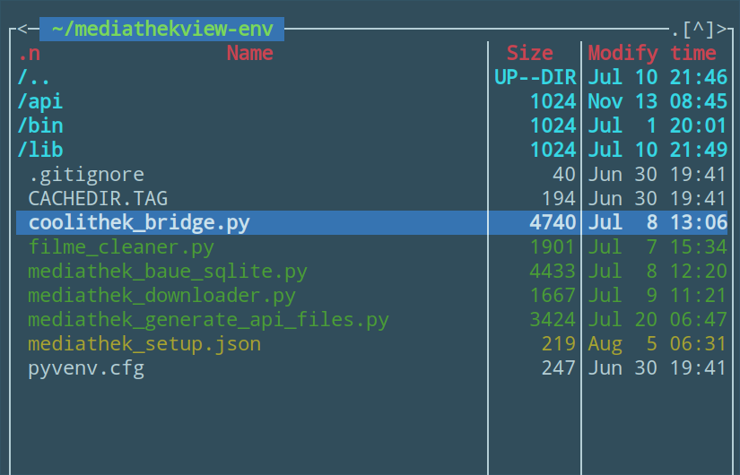

wie ich gestern feststellen musste scheint der server von micha-bbg jetzt down zu sein
frage ist jetzt arbeitet jemand daran ?
u.a. habe ich das gefunden ..
https://github.com/neutrino-mediathek
auf die schnelle habe ich gestehen das der db-import nicht funktioniert da dort die quelle
in ..
https://github.com/neutrino-mediathek/d ... 0a4d97R159
also .. in zeile 160
auch down ist .. und ersetzt werden müsste durch ..
diese muss dann entpackt werden in akt.xml .. dann sollte db-import wieder arbeiten.
dann könnte der mt-api-dev also der server auch wieder daten liefern.
und zu schluss muss man die pfade zum server hier noch ändern ..

nachdem @dbt1 das jetzt angepasst und publik gestellt hat .. kann sich jeder das picken
und einen eigenen api server betreiben für die neutrino mediathek .. und somit muss ich nicht mehr
meinen api server publik stellen .. dieser ist kompatibel zu dem von micha-bbg alledings habe
ich diesen komplett in python geschrieben inklusive filter und kompression der datenbank.
das heißt für dich jetzt ..
a) wenn du einen ras pi hast .. pick dir das von @dbt1 .. ist ja gut beschrieben .. oder
b) ein anderer stellt dir den api server zur verfügung z.b. ni-images für die neutrino mediathek bzw. dessen plugin.
aber das musst du entscheiden ..

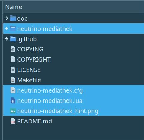

da steht doch ..
natürlich habe ich das plugin getestet .. der server ist zwar bissel langsam ..Das Plugin arbeitet ab sofort mit der neuen API-URL – nichts mehr manuell patchen, die Adresse kann man in der Plugin-UI manuell einfach ändern, wenn man eine andere nutzen will. Einfach aktualisieren und loslegen.
und wem das nicht reicht kann so wie es @Knicko gemacht hat .. einen eigenen server aufsetzen
und im plugin eintragen damit ist man dann unabhängig ..
also lade dir das runter ..
https://github.com/tuxbox-neutrino/plug ... master.zip
entpack das und kopiere die dateien auf deine box ins plugin verzeichnis .. dann teste und berichte ..
also das blau markierte .. wie im bildchen ..

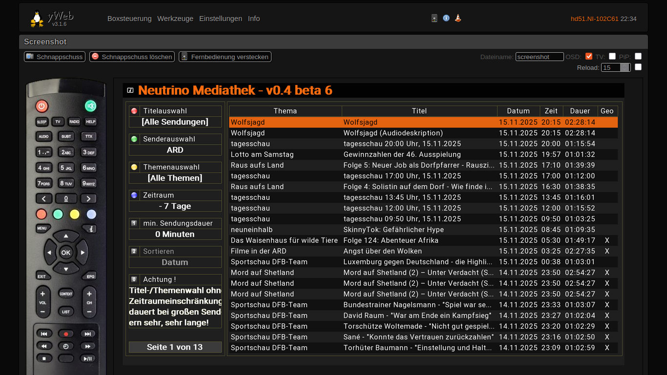

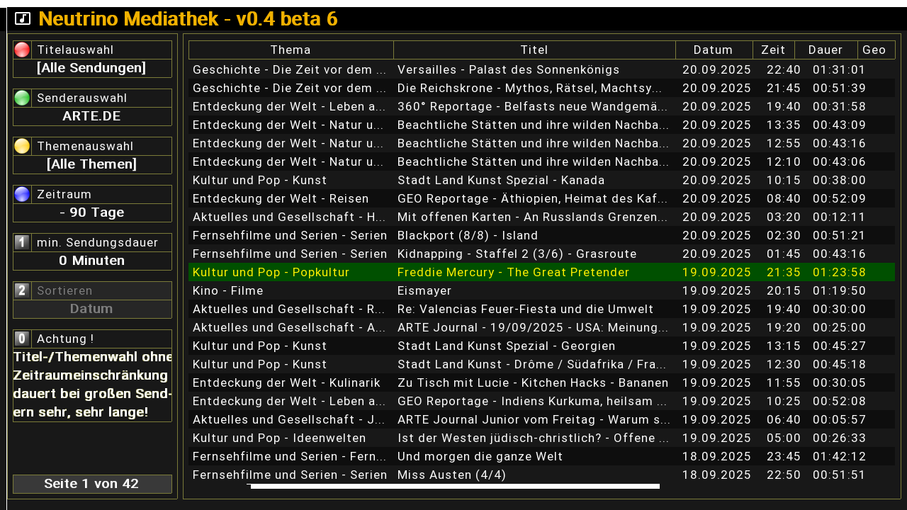

Scheint zu laufen.
Nur bei den Livestreams fehlen bis auf Radio Bremen alle NDR Sender.
Aber das ist nicht so wild.
Die Mediathek sortiert jetzt wenigstens die Sendungen zu den Sendern ein auf dem sie gelaufen sind (das ist ja bei medthekweb nicht immer der Fall).

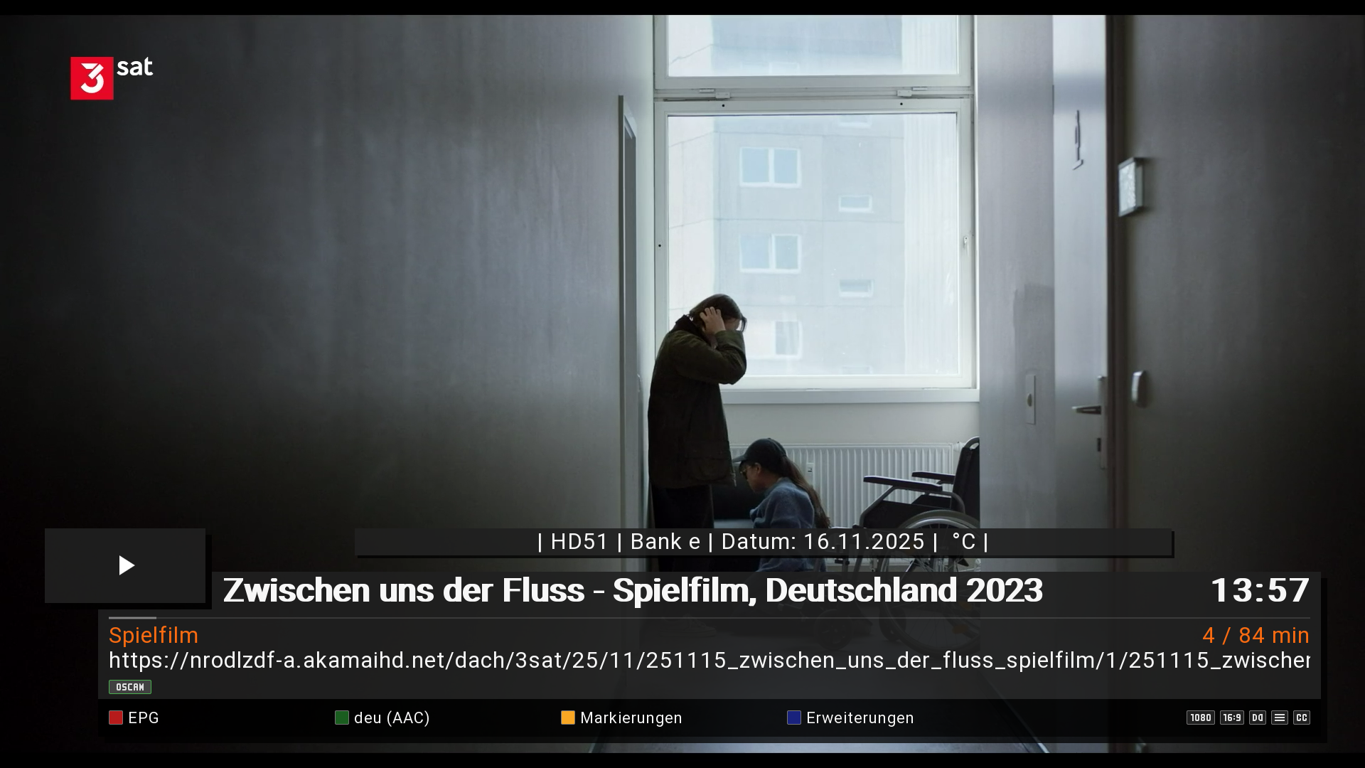

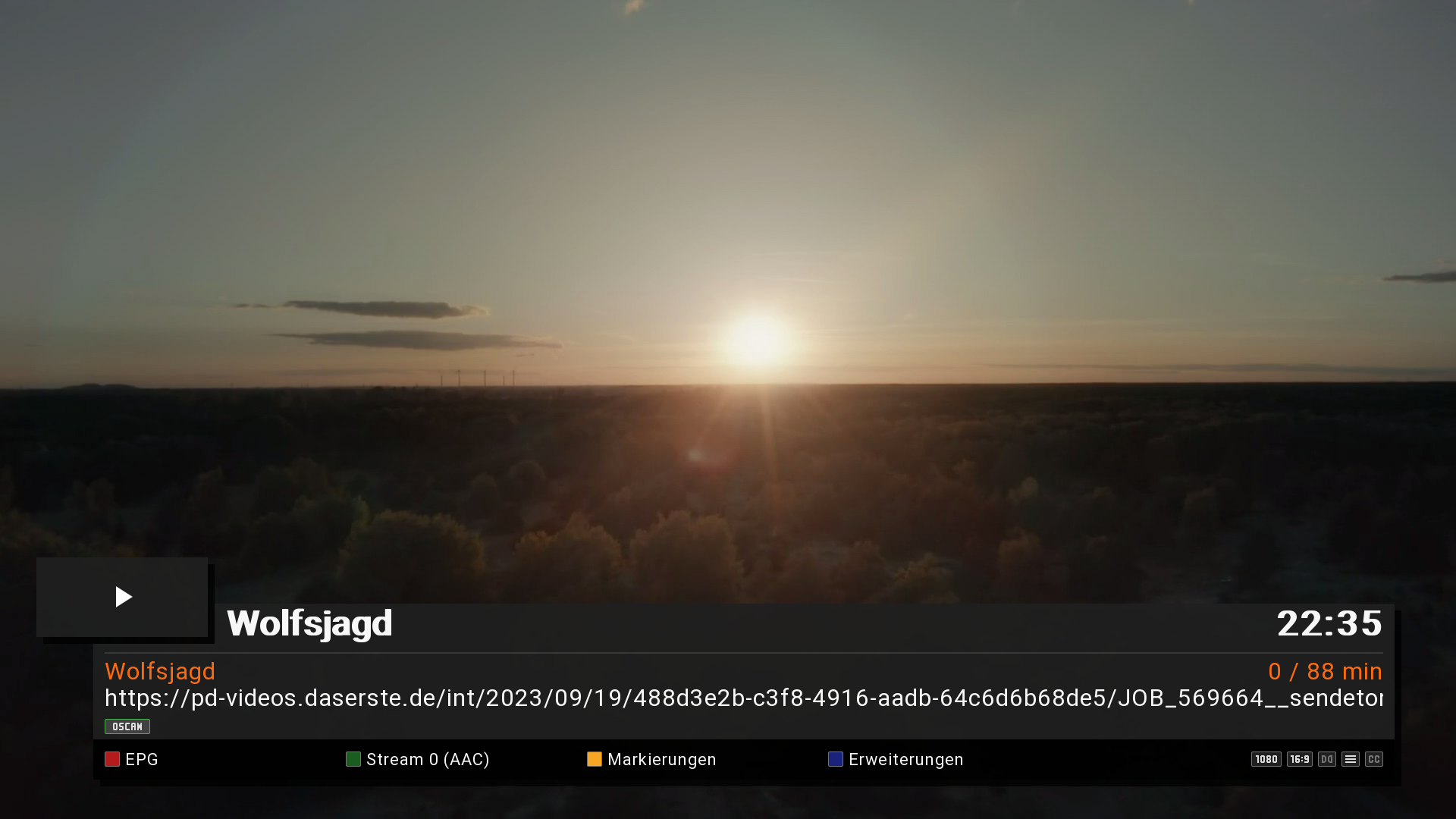

@Gorcon
bin auch noch am testen .. leider hat @dbt1 die version 0.4.7 angepasst ..
besser wäre gewesen die 0.4.6 weil das audioproblem weiter besteht ..
ich hatte was auf arte und zdf aufgerufen leider ohne ton 2x stream neustart dann ging es ..
dann stimmt die berechnung der duration nicht .. da wird 1 stunde dazu gezählt ..
weiter ging es mit dem zdf livestream .. da ist der ton nicht synchron.
naja @dbt1 schreibt ja .. das es noch bug's geben kann .. also testen .. testen ..
aber das was er geschaffen hat .. wäre ganz im sinne von @micha-bbg ..
und somit sollte das noch jahre lang funktionieren wie die 8 jahre davor ..
