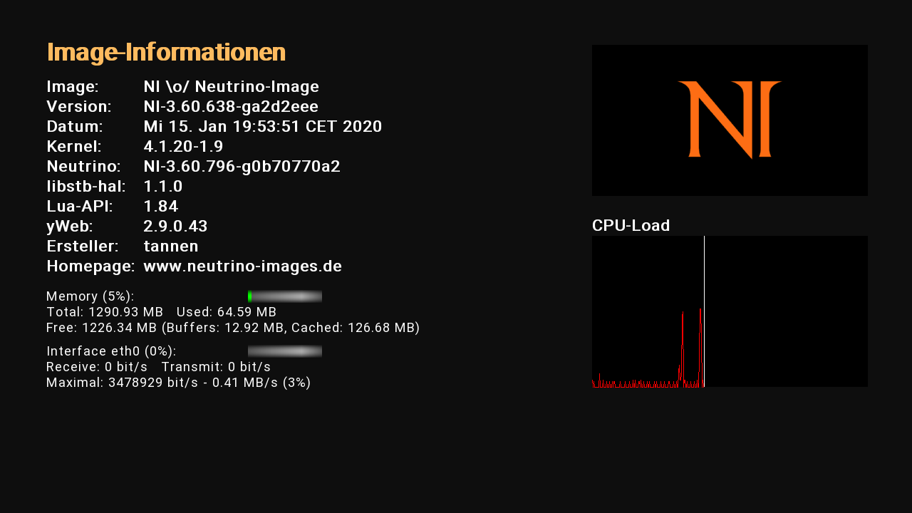

Nun hat es 2x durchgebaut, anfängliche Anfängerfehler inklusive
und danke für die Hilfe.
Ja ich hatte in make.config beide Kronos Varianten ausgewählt, da ich ja eine Zee² und eine Duo habe, habe gehofft das zwei Image erstellt werden, den Befehl make images hab ich also irrtümlich so verstanden.
Wie aber kann man Plugins, die man nicht benötigt, abwählen? (tuxmail, tuxcal usw)
