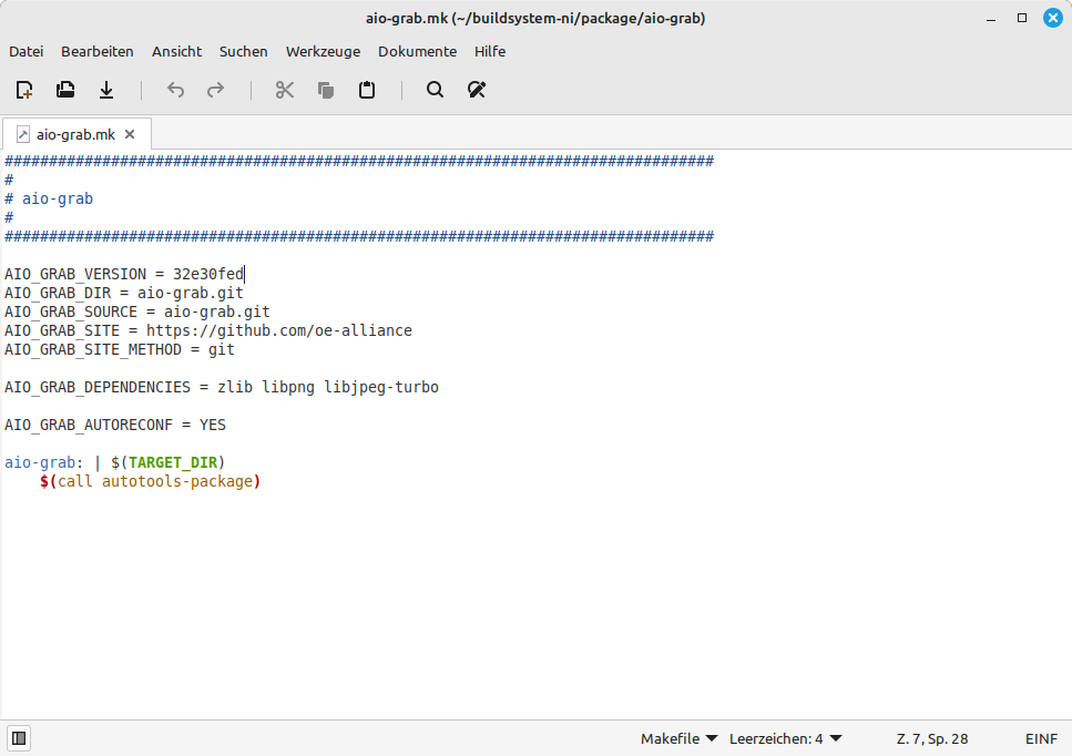

Ja, das hatte Aleks gestern bereits berichtet. Ich habe das aber voll versemmelt.
Probiere mal bitte folgendes in ni-buildsystem/package/aio-grab/aio-grab.mk:
-- AIO_GRAB_VERSION = master
++ AIO_GRAB_VERSION = 32e30fed
Re: Neutrino Mediathek
da kommt das raus wenn ich die 2 Zeilen einfüge
package/aio-grab/aio-grab.mk:7: *** Fehlender Trenner. Schluss.
Danke so baut es weiter
und hat durchgebaut
Build done for Armbox VU+ Duo 4K SE (vuduo4kse)
tannen@tannen-Apple-Virtualization-Generic-Platform:~/ni-buildsystem$
Zuletzt geändert von tannen am Mo 17. Nov 2025, 10:01, insgesamt 1-mal geändert.

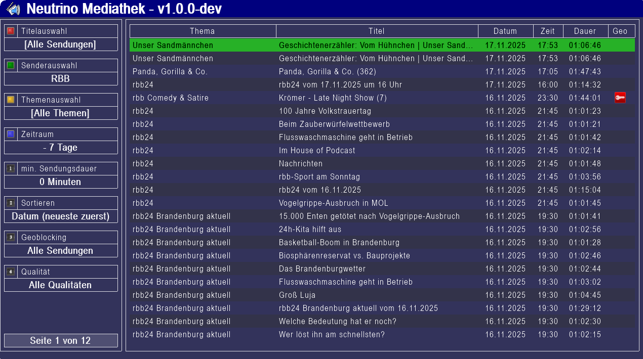

Vielleicht habe ich es überlesen, aber die Laufzeiten stimmen um 1 Stunde nicht, d.h. es wird 1 Stunde zuviel angegeben.

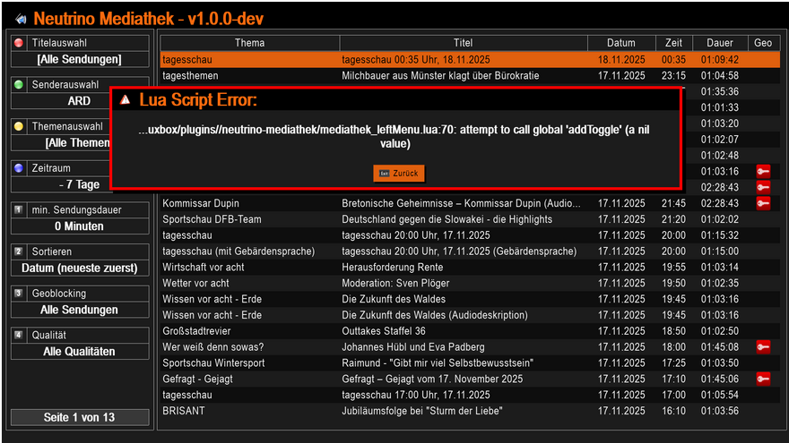

BPanther, ich habe eben auf der Axas mal das Plugin neu installiert.
Sobald ich Rot, Gelb oder Blau drücke, bekomme ich eine Fehlermeldung.
Ich habe dann auch nochmal alle alten Dateien des Plugins entfernt und Noch einmal neu installiert, das Ergebnis ist das gleiche.

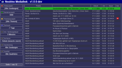

- Beiträge: 3255
- Has thanked: 222 times
- Been thanked: 62 times
Das die Farben fehlten, hatte ich behoben, indem ich die Option "Verwende Neutrino System Icons " aktiviert hatte.
Die Icons sind jetzt wieder da.
Aber die Fehlermeldung kommt auch mit der aktuellen Version noch immer (wenn man z.B. rot, gelb oder blau drückt). Grün funktioniert und auch die Zifferntasten.

Aja, hatte nur grün probiert. Die anderen 3 Farben geben in der Tat diese Fehlermeldung. Und das ist beim NI nicht der Fall? Weil es fehlt dem die addToggle() Funktion. Entferne ich in Zeile 251 der config.lua einfach das "local" vor der Funktion addToggle passt es. Habs auf dem Server angepasst. Einfach nochmal installieren.
EDIT: "gelb" hat dennoch ein Problem. Geht man nur rein und wieder raus ohne was zu verstellen, dann wird es auch zu einem Fehler kommen wegen leerem String wenn man einfach nur nach unten geht. Passt man jedoch vorher was an, dann klappt es.
Seltsam, habs direkt von hier geladen: https://github.com/tuxbox-neutrino/plug ... -mediathek
Sollte sich eigentlich nicht groß unterscheiden. Kannst ja mal in der config.lua Zeile 251 nachschauen, ob da noch "local" vor der addToggle Funktion steht beim NI.
