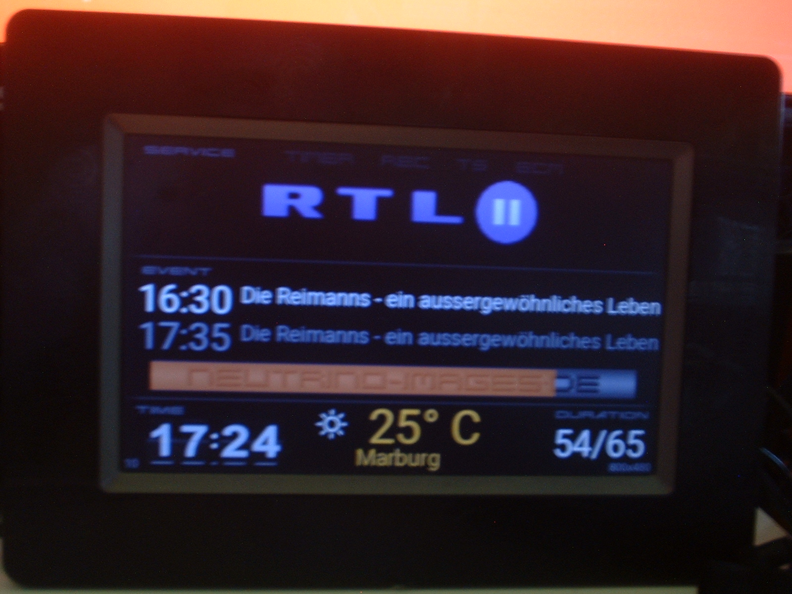

Danke Annie für die Arbeit ,
jetzt sieht man im Usb-Display die richtige Temperatur und die Heimatstadt ,
nun könnte auch noch in der oberen Zeile von der Infobar die Temp. ebenfalls angezeigt werden ( für die User ohne Usb-Display ) :heart_eyes:
anbei Foto

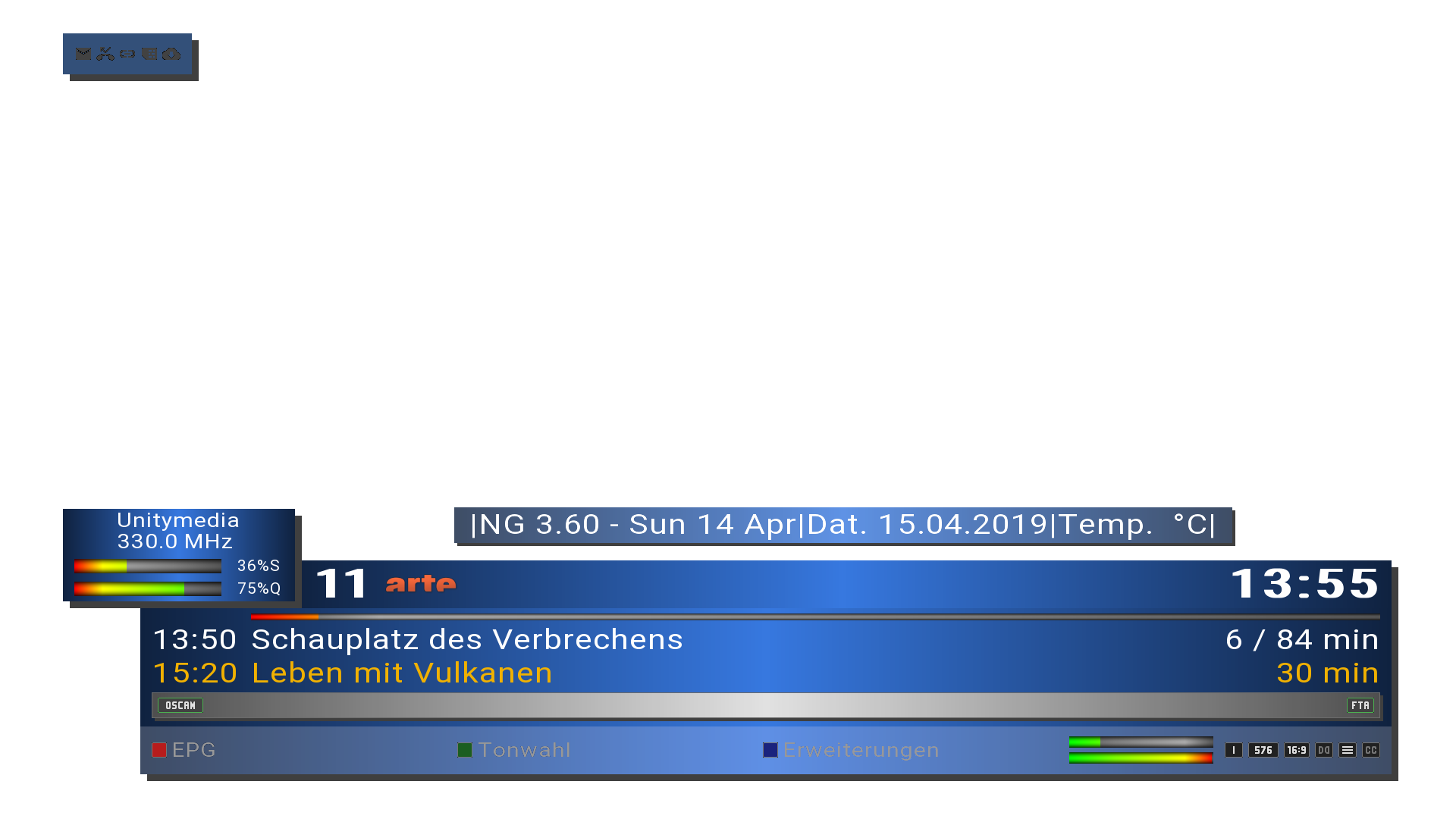

schau mal hier hab ich ein Script gepostet um das in der infobar.txt anzuzeigen, könntest du bei dir einbauen.
setzt aber den darksky api Key und aktuelles Image voraus
https://www.neutrino-images.de/board/vi ... art=40#top
	CITY=`sed -ne '1p' /tmp/lcd/weather_city`
	TEMP1=`sed -ne '1p' /tmp/lcd/weather_temp`
	echo "| $CITY | $TEMP1 "°C" | "NI Tank" | Datum: "$(date +"%d.%m.%Y")" |" > $OUT
	sleep $PAUSE

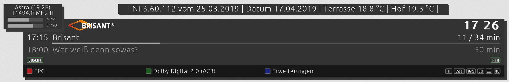

ich nutze in der infobar nun die Daten von den eigenen Temperatur-Sensoren (werden direkt aus der FHEM Smarthomezentrale geholt):

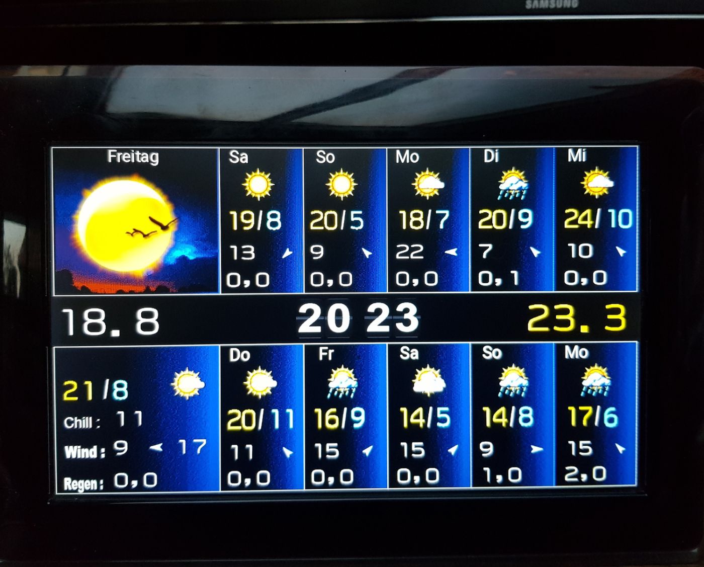

Worldweatheronline fertig....
