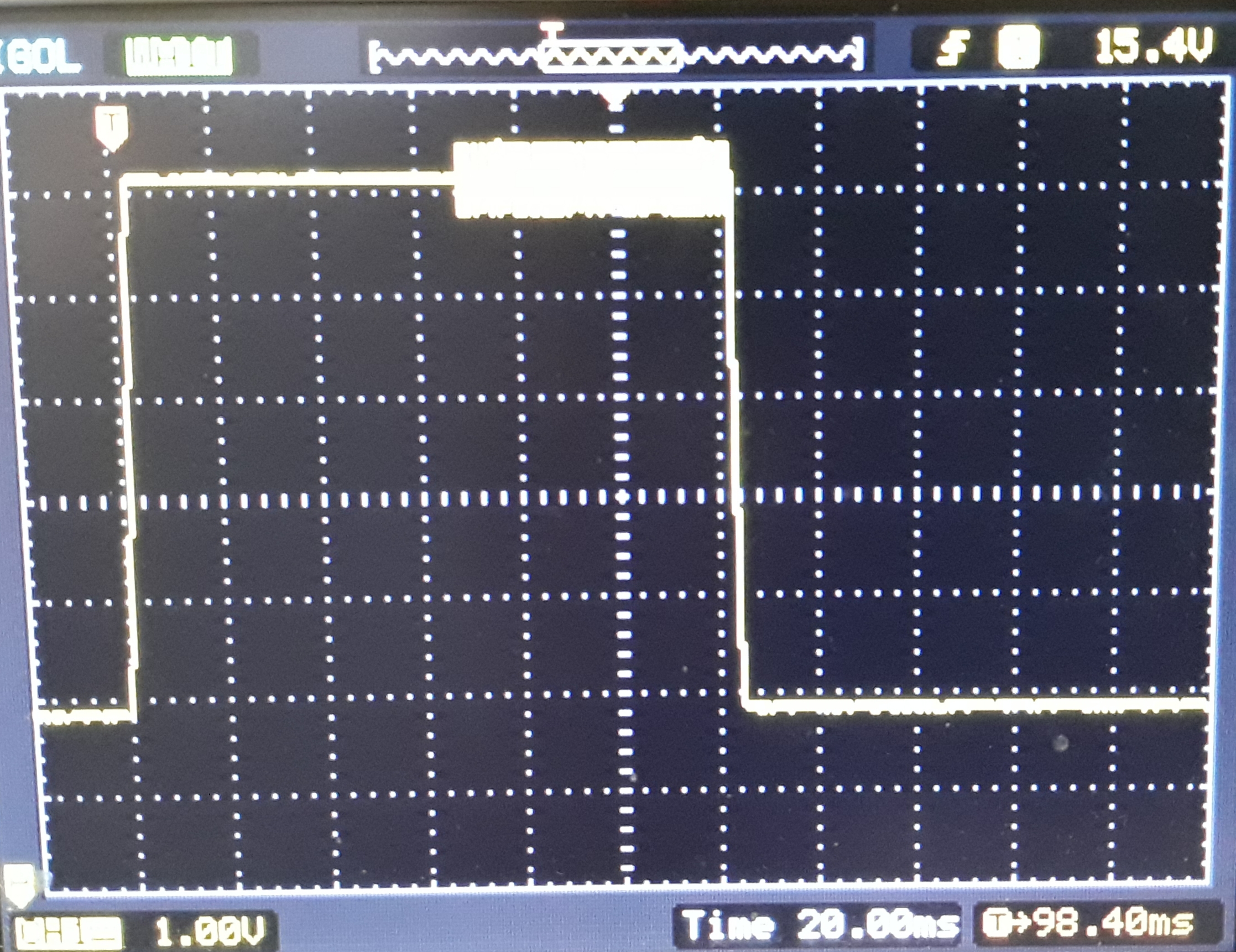

FEHLER GEFUNDEN!!!
Es scheint das Image zu sein. Der DiSeq Befehl von dem Receiver wird falsch gesendet.
Scheinbar bin ich wohl der einzige der mit der TANK das Unicable nutzen möchte.
Mein TV Schaltet die Versorgungsspannung hoch (200ms und sendet wärend dieser Zeit das Telegramm.
Der Receiver schaltet die Versorgungsspannung für das LNB auch hoch (80ms) und schaltet mitten im Telegramm die Spannung wieder runter.
Dadurch kann der Receiver zwar umschalten wenn kein Verteiler oder Zwischendose im Kabelstrang ist.
Das ist aber sinnlos. Wer will schon am Unicable nur einen Tuner betreiben.
Denke es sollte im Image änderbar sein. Da das 3.02 CST Image, das Cool-Stream.to Image und das NI Image das selbe Problem haben hat das wohl seit dem keiner benutzt.
Meine Hoffnung ist das jemand das im NI Image ändert damit mit der TANK/Trinity der Unicable Empfnag funktioniert.

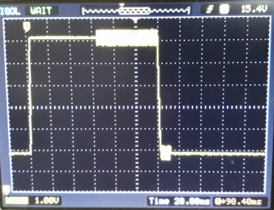

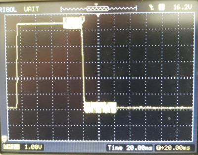

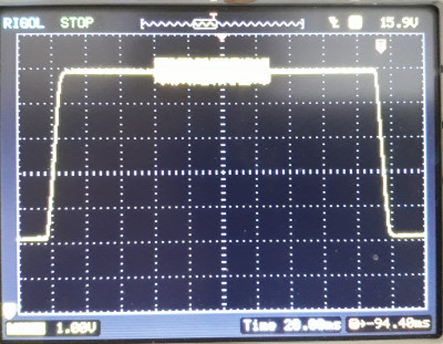

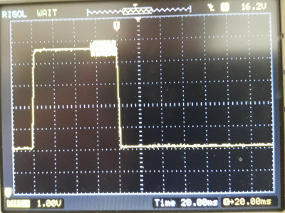

Habe es gerade getestet. Habe jetzt folgende Verkabelung: TV >> In 2 >> Out 2 >> In 1 >> Out 2 >> Kabel zum LNB.
Der TV kann umschalten und Tuner 1 kann umschalten (Ohne Verteiler oder Dose angeschlossen)
Hier mal ein paar Bildchen...
1) TANK am Ausgang nach externen Verteiler
2) TANK am Asugang nach internen "Verteiler"
3) TANK am Ausgang
4) Mein TV (überall das selbe Signal)
3) TANK am Ausgang

Re: Unicable Verkabelung bei Tank
Das hin und her flashen habe ich versucht um festzustellen ob es an meinem "alten" Image liegt.
Aber es funktioniert mit keinem der drei Images.

Kann bestätigen dass Deine Änderungen damals übernommen wurden.
Habe das letzte NI Image installiert.

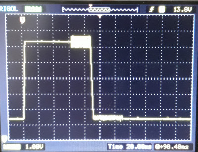

Die Höhere Spannung ist länger eingeschaltet und das Telegramm wird etwas Später gesendet. Aber das Telegramm wird nicht komplett gesendet bevor der Spannungspegel singt.
Habe zum Spass mal "Unicable 2/JESS" eingestellt.
Scheinbar ist das Unicable 2 Telegramm etwas kürzer es wird komplett gesendet und am Ende geht die Spannung sofort wieder auf den niedrigeren Pegel.
Allerdings klappt das umschalten natürlich nicht. Mein LNB kennt/versteht kein Unicable 2 /Jess

So habe mich mal am Pull-Request versucht
https://bitbucket.org/neutrino-images/n ... oblem/diff
DANKE
Hätte länger gebraucht um es selber zu kompilieren.
Edit:

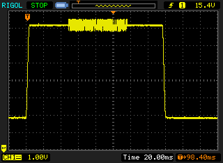

Nightly Image ist drauf und läuft einwandfrei Umschalttiming ist jetzt auch OK. Erster Test mit dem Loop-Kabel lief aber noch nciht erfolgreich.
Hier schon mal das wohl letzte Oszillogramm (jetzt aber mal in schön
Edit:

Wird wohl auch nicht erfolgreich verlaufen, da normalerweise der Loop-Ausgang die 18V schluckt.
Ein Splitter und einzelne Zuleitungen zu den Tunern bringt dann mehr Erfolg.
Habe inzwischen genug Zeit gehabt zum testen. Es hat auch mit den Loop-Kabeln geklappt. Habe den TV in den Tuner2 über Tuner 1 verbunden. Konnte mit TV und Tuner 2 über das angeschlossene Kabel in Tuner 1 umschalten.
Habe alle hintereinader geschaltet und der vierte Tuner konnte nicht umschalten. Obwohl die Telegramme rausgingen. Scheinbar ist der Tuner 4 defekt. Er kann kommt nicht mit der Frequenz 2040 (SC3R 3) zurecht. habe ihm jetzt die 1210 gegeben und es hat dann funktioniert.
Muss mal sehen ob ich den Tuner noch umtauschen kann.
Habe jetzt den Technisat 4fach Verteiler ans Antennenkabel geklemmt und vier direkte Kabel zu den Tunern genommen. Damit mag der 4 te Tuner aber immer noch nicht die vierte Unicable Frequenz
Das Problem ist also für mich mit der Optimierten Änderung von Dir gelöst.
DANKE nochmal für Deinen Tipp.

Ich würde versuchen, den 4. Tuner auf Master zu setzen und dem dann die erste Frequenz geben.... wenn sowas bei Unicable überhaupt geht.
Re: Unicable Verkabelung bei Tank (gelöst)
Habe es so gelöst:
Schöner wäre ja alles der Reihe nach. Aber so ist es irgendwie auch "optisch" ganz ok (ersten drei Tuner haben den selben SCR)
Der Tuner 4 scheint irgendwie Probleme zu haben mit dem höheren Frequenzband. Dafür hat er jetzt die kleinste Frequenz bekommen und scheint glücklich zu sein.
Das "Master" macht ja nur Sinn wenn es einen "Loop" oder "TWIN" gibt. Der "Loop" wäre dann ja eine weitere "Einschränkung" weil er selber nicht umschalten kann und auf den anderen Tuner angewiesen ist.
Edit:
Habe den Tuner umgetauscht. der neue Tuner läuft einwandfrei
Tuner 1 SCR 1 / 1420
Tuner 2 SCR 2 / 1680
Tuner 3 SCR 3 / 2040
Tuner 4 SCR 0 / 1210Der Tuner 4 scheint irgendwie Probleme zu haben mit dem höheren Frequenzband. Dafür hat er jetzt die kleinste Frequenz bekommen und scheint glücklich zu sein.
Edit:
