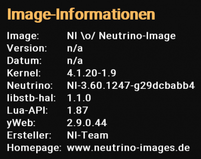

Re: Umstellung nach /usr
beim Eigenbau obwohl die Information für die .version Info in root liegt
distro=NI
imagename=NI \o/ Neutrino-Image
imagedescription=VU+ Zero 4K [arm-vuzero4k] Selfmade
imageversion=3.99.4
version=9399202012031339
describe=NI-3.99.4-gaaea6d7
builddate=Do 3. Dez 13:39:06 CET 2020
box_model=vuzero4k
creator=tannen
homepage=www.neutrino-images.de
imagedir=vuplus/zero4k
wird als Image-Information das hier über das Menü angezeigt
da ist wohl etwas falsch

tannen hat geschrieben: ↑Do 3. Dez 2020, 19:55 wird als Image-Information das hier über das Menü angezeigt
Danke. Fehler gefunden. Allerdings muss ich hier mal bissel drüber nachdenken, wie das zu fixen ist.
Dankeschön :thumbsup:
jetzt ist wieder alles richtig

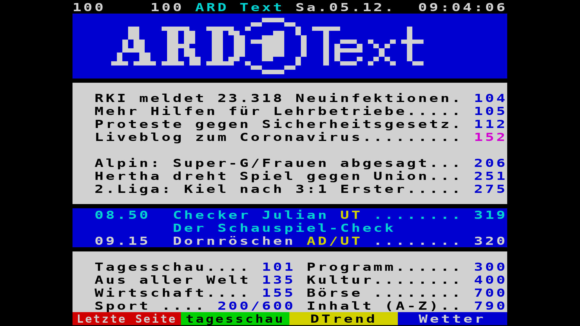

Seit dem Image 04.12. tauchen im Videotext Zahlen auf die dort nicht hingehören. Auf 2x Tank Kabel. Zurück auf Stand 02.12. und alles wieder wie es sein sollte.
Beiträge: 1137
Has thanked: 46 times
Been thanked: 58 times
Videotext welcher Sender ?
ARD Das Erste hier auf HD51/61 einwandfrei
RTL HD, ZDF HD, Rai1, ORF1, SRF1 HD, NPO 1 HD alle einwandfrei
Vllt zu wenig Pegel an deiner Empfangseinheit ?
McLane
Beiträge: 29
Registriert: Di 12. Apr 2016, 18:33
Beitrag von McLane »
Habe nur auf ZDF_HD getestet, die zusätzlichen Ziffern erscheinen auch nicht als volle Schrift, sondern eher als Geisterschrift. Pegel schließe ich mal aus da vorher immer alles ok war, und auch jetzt mit Image vom 02.12.
Hatte ich auch schon, auch früher!
Ich vermute dahinter ein eher lokales Problem in der Konfiguration der Bildschirmausgabe zwischen dem VideoModus (720 <> 1080), der Einstellung der OSD-Auflösung (720 <> 1080) und der Festlegung des Bildbereichs unter EInstellungen > OSD.
Alle drei Parameter müssen aufeinander abgestimmt sein!
Taucht vielleicht im Moment öfter auf, da die Default-Einstellung auf 1080 geändert wurde.
Wer mit einem 720er - Modus arbeitet - wie ich z.B. am Testplatz (Monitor 800x600) - hat die falschen Einstellungen für den Bildbereich.
Also entweder VideoMode und OSD-Auflösung zurück auf 720 oder den Bildbereich nachjustieren.

habe gerade das aktuelle :NI:-nightly 3.99.9 als onlineupdate in eine h7s bank geflasht....
nach ersten tests funktionierte....
-die settingsübernahme
-der videotext
-das bild und der ton.
