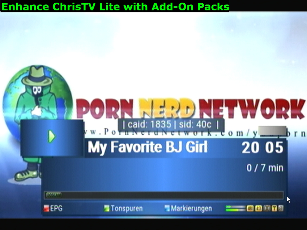

Hallo Satbaby , mit dieser Version funktioniert es wieder , die Version aus dem Git hat bei mir nicht geklappt , mußte nur noch die entpackte " node - Datei " nach bin verschieben + Dateiattribut ( chmod ) auf 755 setzen und die neue xupnpd_18plus.lua wie üblich nach share/xupnpd/plugins kopieren ... und nicht nur in meiner Trinity , auch in meiner Zee² geht es wieder ! Danke für die Mühe ! :)
anbei Bild
