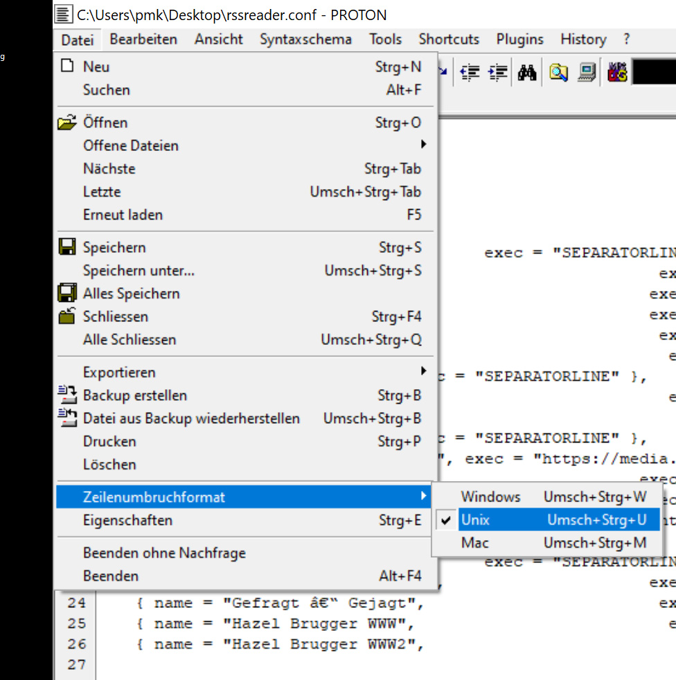

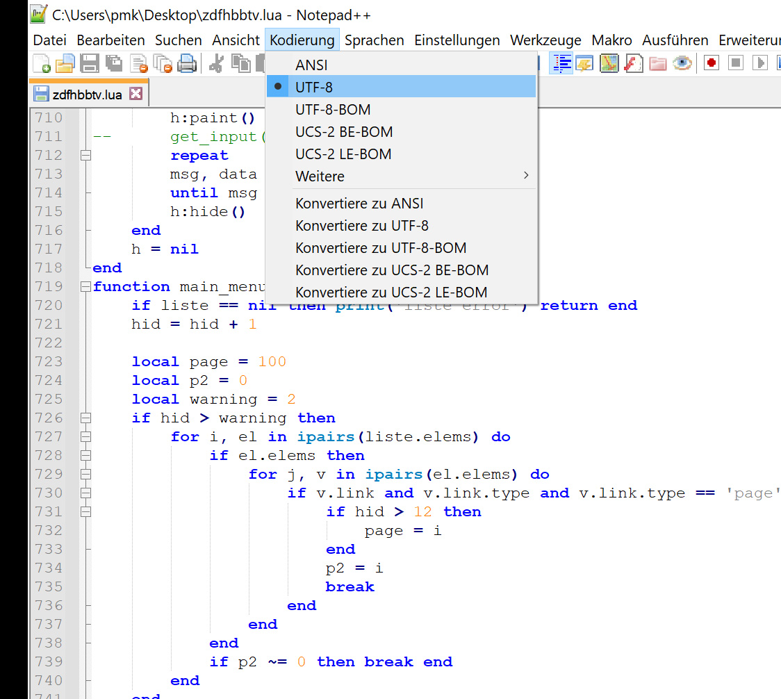

@kallewirsch
welchen editor benutzt du denn unter windows zum bearbeiten der tobackup.conf?
abhängig vom editor musst du nach deinem windowssystemwechsel evtl. noch die dateikodierung bzw. das zeilenumbruchformat anpassen.
siehe screenshots am beispiel der editoren proton bzw. notepad++

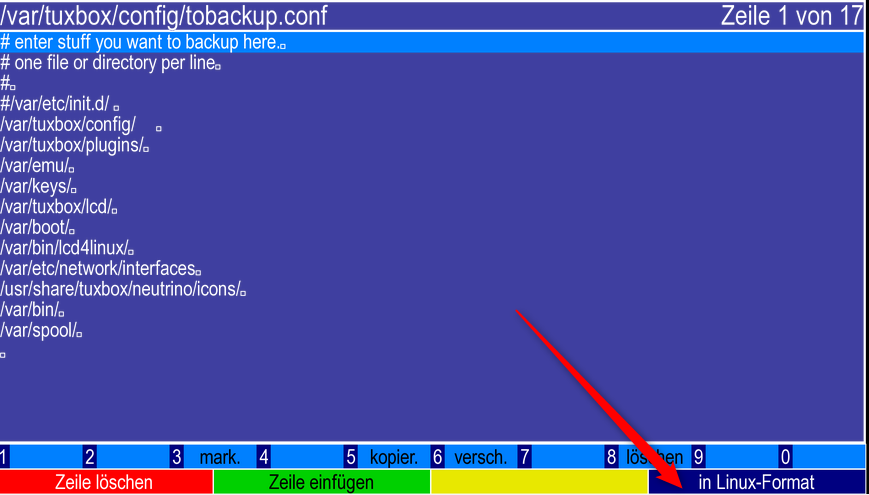

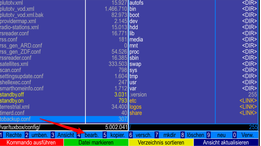

Re: tobackup.conf funktioniert nicht mehr
Hatte das Problem auch mit der tobackup.conf
Der gute alte TBCommander kann so einiges
Vielleicht auch Hilfreich für andere Dateien wenn FTP versagt
einfach auf bearbeiten (4) und dann (Linuxformat) mfg

Klar, wenn man das auf der Box selbst macht besteht nicht die Gefahr, daß sich das Format ändert. Bei FZ oder TC unter Win muß man aber halt aufpassen - und natürlich einen passenden Editor verwenden wie Nodepad2, Notepad++ oder andere, die das Linux-Format können.
