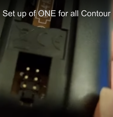

die Evolve 4 (URC-7145) und Contour 4 (URC-1240) wird von RemoteMaster unterstützt,
https://sourceforge.net/p/controlremote ... 05/#diff-1
kabel
http://www.hifi-remote.com/wiki/index.php/JP1_Cables

bisschen besseres bild,
Re: Alternative Fernbedienungen

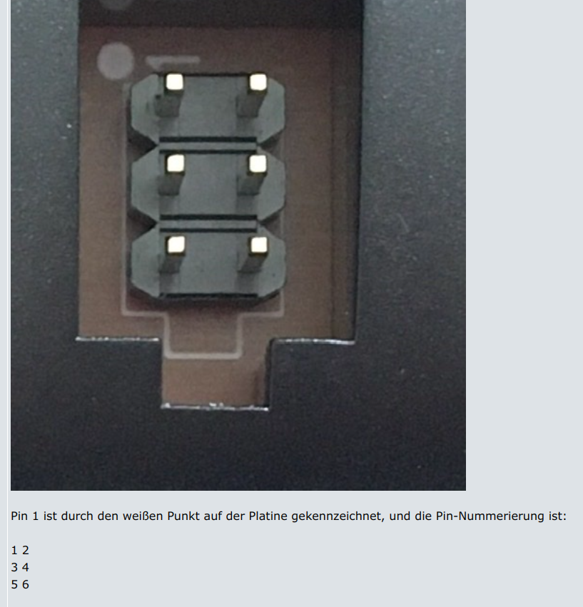

habe das im netz gefunden,
Stift – Farbe – Typ
1 – (leer): VDD
2 – Gelb: RTS
3 – Schwarz: GND
4 – Grün: TXD
5 - (leer)
6 - Weiß: RXD
Blau: CTS (nicht verbunden)
Rot: 5 V (nicht verbunden)
Installieren Sie unter Win10 einfach die neuesten Treiber von FTDI, die neueste Java Runtime und das neueste
stabile RemoteMaster-Bundle und es funktioniert einfach.

Inzwischen ist eine One For All Essence 4 URC 7140 hier bei mir angekommen und mit dem Tipp von https://neutrino-images.de/board/ax-mut ... tml#p38241 konnte ich auch ohne Probleme eine Verbindung mit RemoteMaster herstellen … :smiley:
Der DSD TECH SH-U09C5 ist ein super Teil - genau das was ich gesucht habe :grin:
Obwohl jetzt erfolgreich eine Verbindung steht, stehe ich jetzt aber etwas auf dem Schlauch wie es weitergeht und wie ich die URC 7140 nach meinen Wünschen mit RemoteMaster programmieren kann …
Was ich im ersten Schritt gerne hätte wäre, dass sich die Fernbedienung im SAT-Modus wie eine Coolstream-Fernbedienung verhält, die Lautstärke Tasten aber meinen Sony AV-Receiver steuern (ohne dass ich über die Tasten oben an der Fernbedienung in einen anderen Modus wechseln muss).
Ich habe mich auch schon etwas eingelesen und meine herausgefunden zu haben, dass man dafür im RemoteMaster mehre (neue) „Devices“ anlegen und die Tasten mit den „Key Moves“ dann dem SAT-Modus zuordnen muss.
Erfolgreich war ich damit aber noch nicht, da ich noch bei dem Anlegen der „Devices“ scheitere. So muss man dort im Tab „Setup“ einen Setup-Code, Protocol, Device und Sub Device angeben – was man aber hier für die Coolstream-Fernbedienung angeben muss weiß ich leider nicht.
Das gleiche gilt für die Fernbedienung meines AV-Receivers (ist eine Sony RM-U305C).
Hat das jemand schon einmal gemacht und kann mir einen Schubs in die richtige Richtung geben?
Vielen Dank und viele Grüße

Der DSD TECH SH-U09C5 ist ein USB zu TTL UART Konverter, den man neben dem seriellen Loggen eben auch zum Programmieren von JP1-Fernbedienungen verwenden kann …
Das mitgelieferte Kabel passt und kann problemlos verwendet werden.
Ich dachte vielleicht ist diese Info ja für jemand hilfreich …
