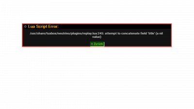

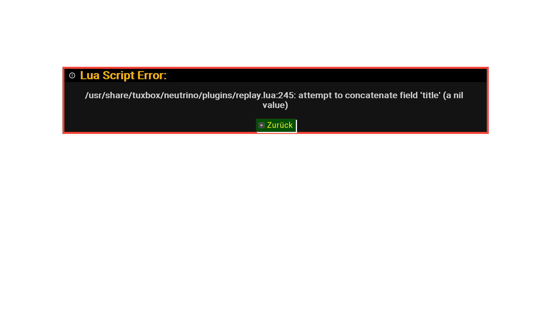

dein log sagt das du das falsche plugin nutzt ..
der fehler kommt weil es den sender 37 nicht gibt .. deshalb auch 404 u. abbruch
hier sind die richten dateien zu finden .. da hat vanhofen sich viel mühe gegeben :wink:
https://github.com/neutrino-images/ni-n ... ins/replay
also brauchst du diese dateien ..
replay.cfg
replay.lua
lösch dann ard_replay.lua sowie ard_replay.cfg .. und danach die plugins neu einlesen .. fertig
Re: VU+ Uno4KSE abstürze
nachtrag .. replay.lua konnte nicht funktinieren weil es vorkommt .. das es mit unter keinen v.title gibt
anbei die verbesserte version

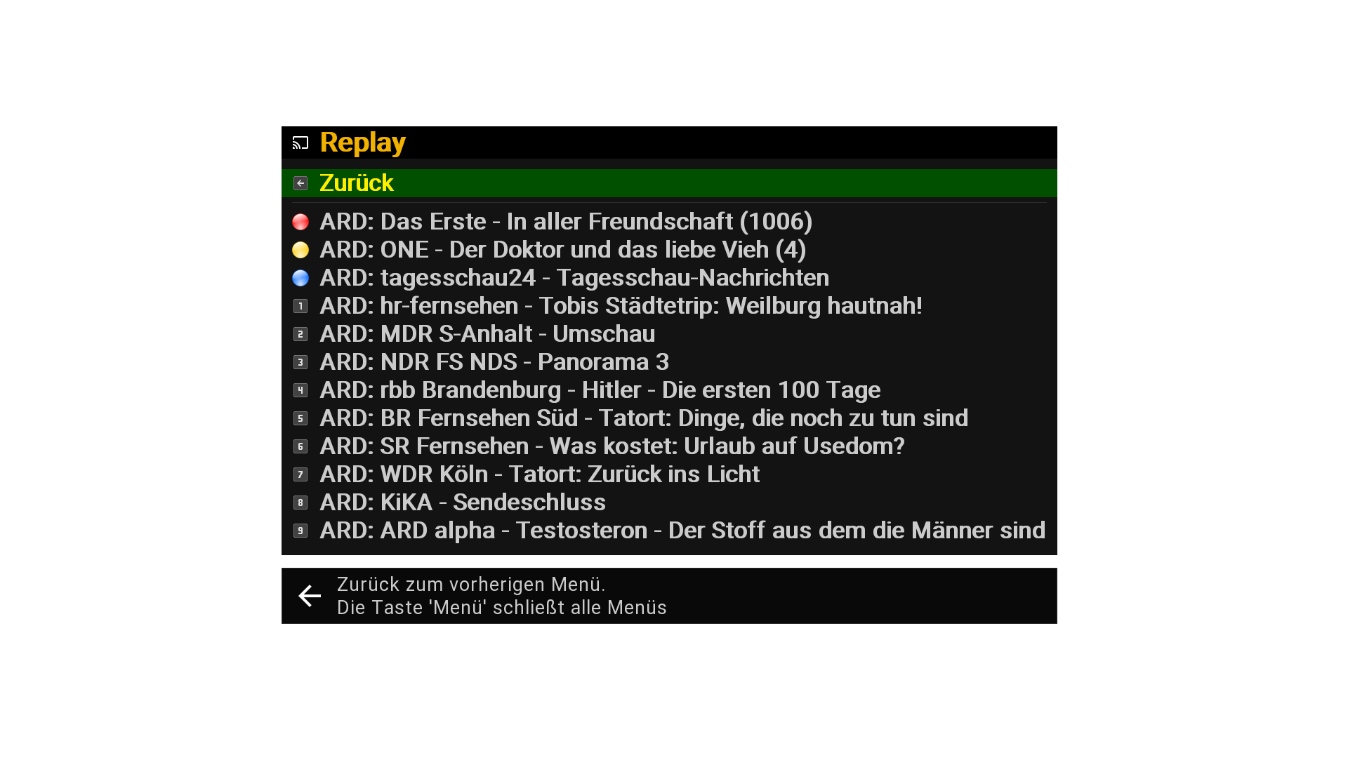

vanhofen bist du bitte mal so nett und tauscht die replay.lua im posting über dieser aus
den ich habe hier eine andere bessere lösung gefunden wegen v.title .. problem war sender 2 .. ard play-out-center
ich habe das jetzt so gelöst .. das bei der erstellung der playlist der fehlende v.title übersprungen wird
und somit ard play-out-center rausgefilter wird .. da das nicht abspielbar ist
also hier die endfassung und wenn du das pickst .. haben es die user spätestens nach einem update
replay.lua
(5.71 KiB) 602-mal heruntergeladen
Beiträge: 3193
Has thanked: 67 times
Been thanked: 116 times
GOTOs sind böse. :) Ich hab das deshalb ein wenig anders gelöst. Das ist jedoch völlig ungetestet.
https://github.com/neutrino-images/ni-n ... de1a7feca2

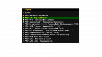

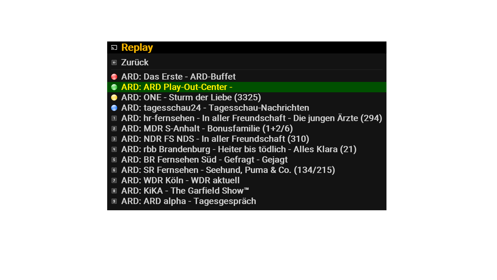

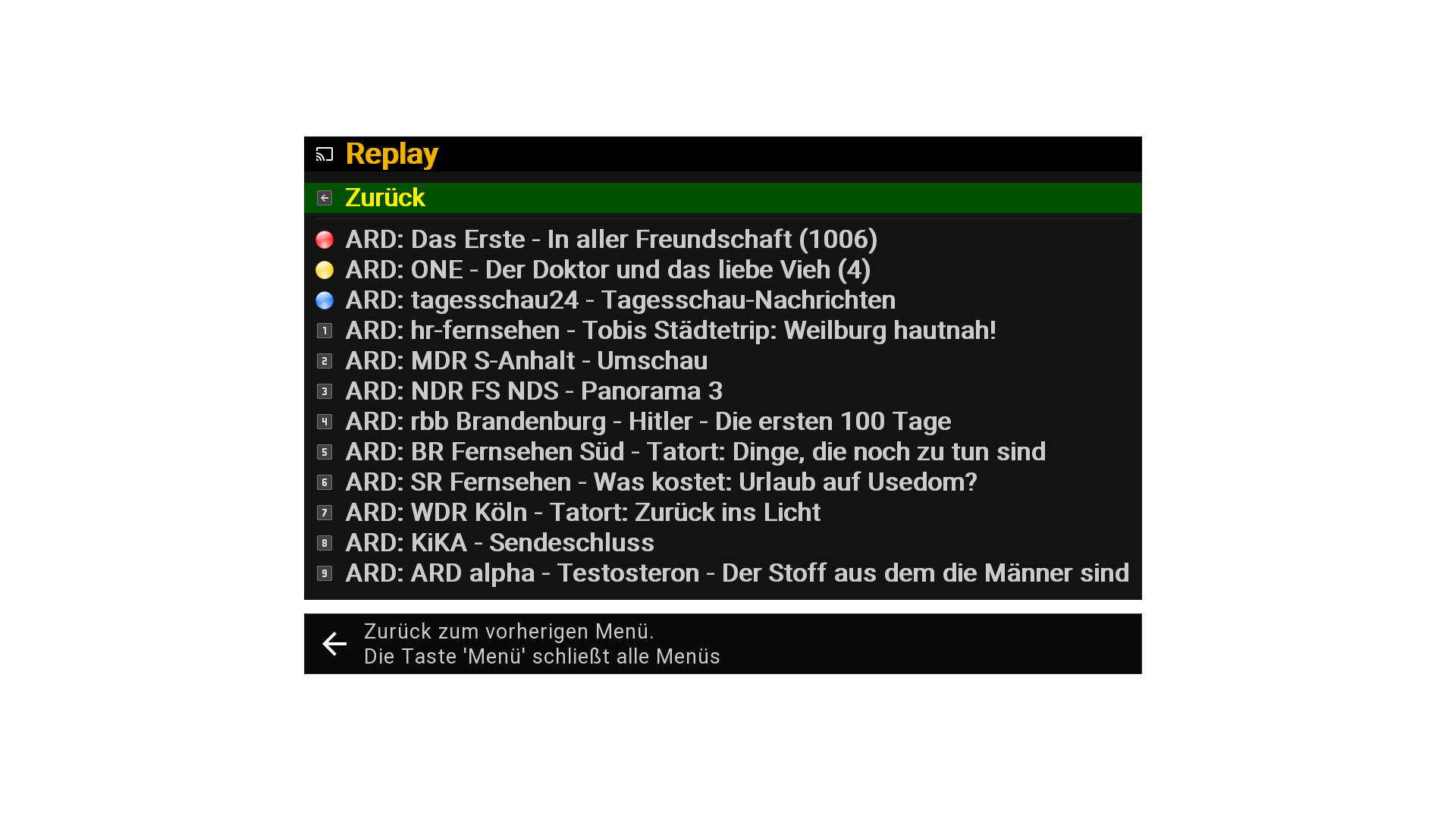

sieht dann so aus ..
goto innerhalb einer for schleife mit ipairs ist doch i.o.
ich hatte das auch als next() statt ipairs .. wollte aber nicht
wenn v.title nicht existiert bzw. nicht vorhanden ist .. dann ist der ganze eintrag in der playlist überflüssig ..
da kein video vorhanden ist :wink:

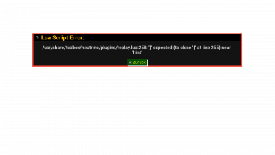

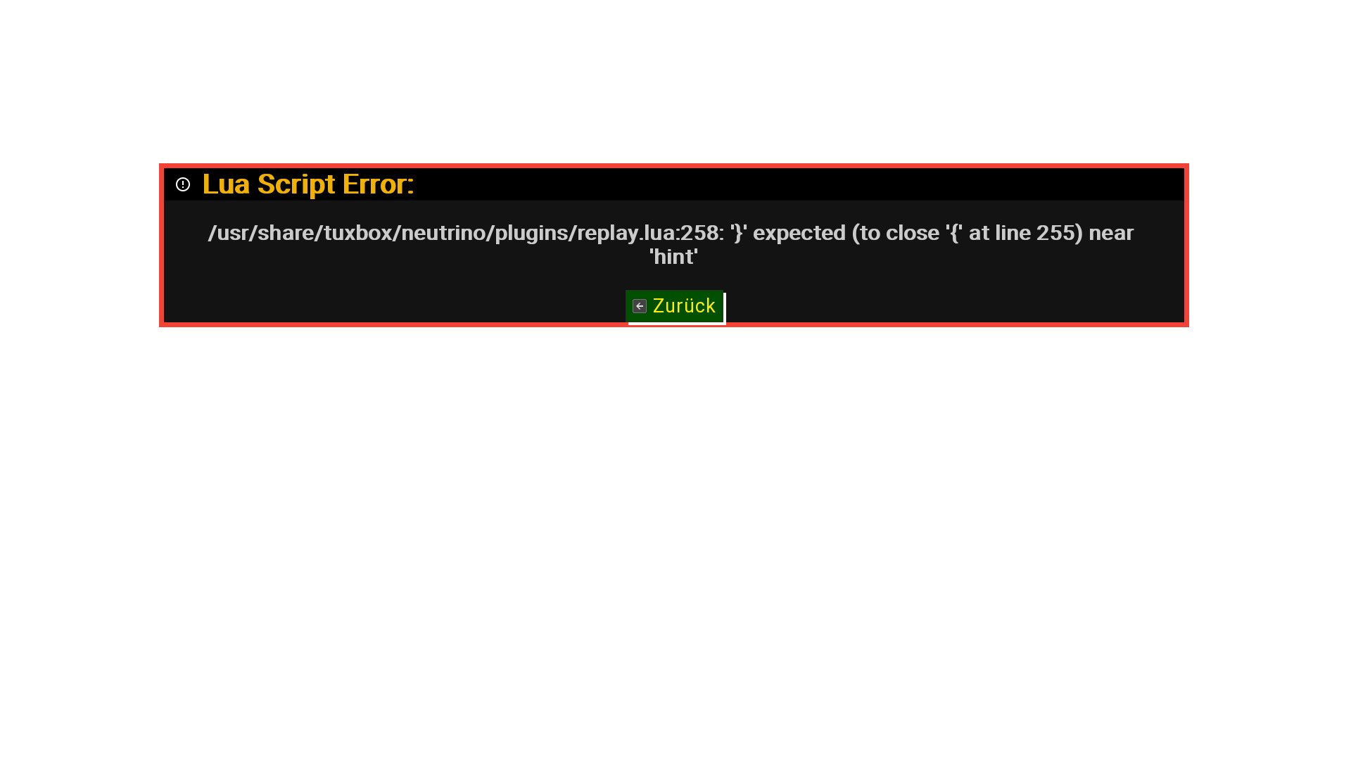

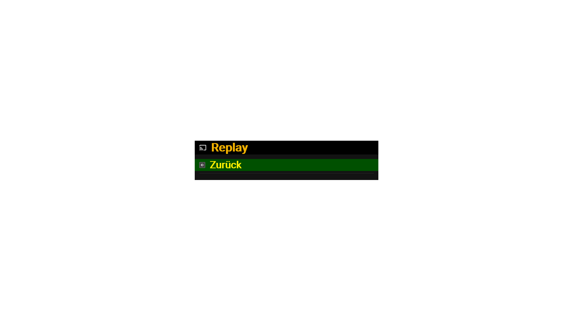

Ich hab den Fehler jetzt hoffentlich gefixt. Es hat ein Komma gefehlt.
das habe ich gesehen und komma gesetzt .. sieht aber jetzt so aus

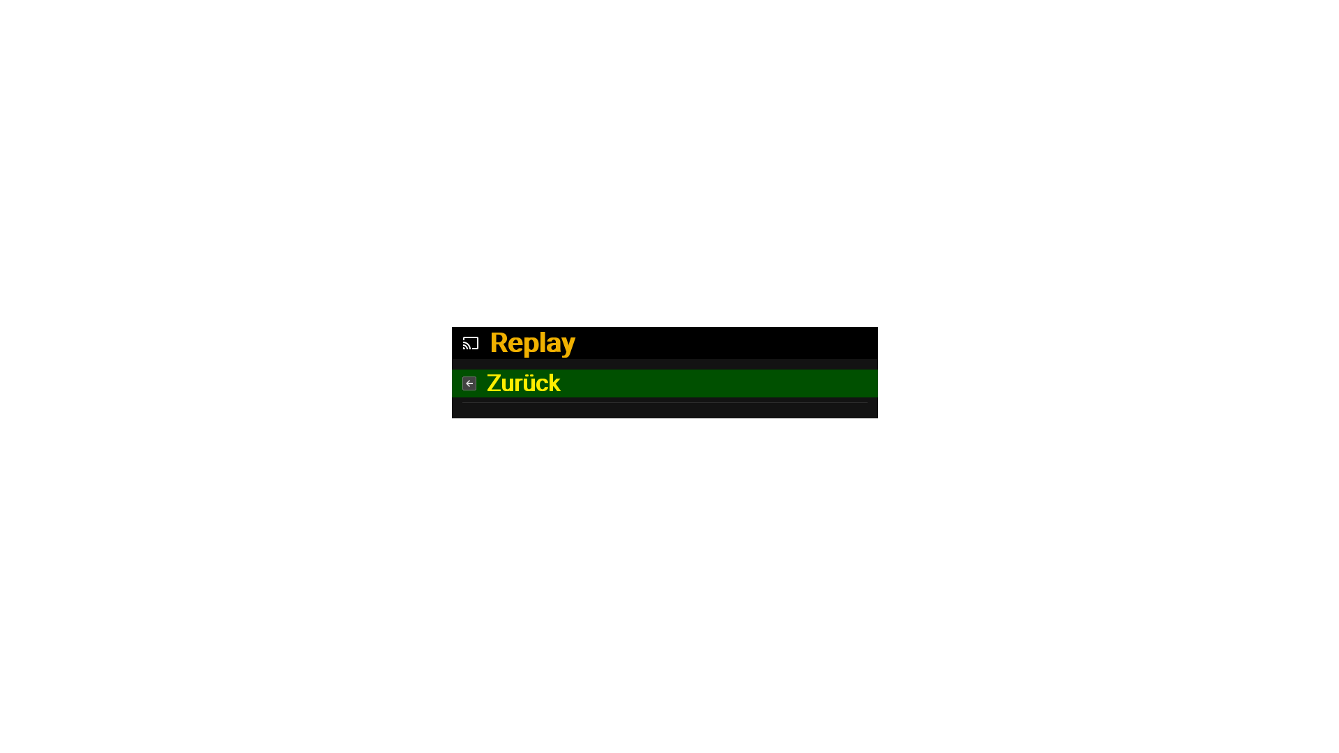

ok .. hab den fehler gefunden
if v.hasvideo ~= nil then
geändert in
if v.title ~= nil then
desweiteren habe ich beim beenden das neu einlesen der playlist unterbunden
ja es geht auch ohne goto ..
vanhofen danke dir :wink:
replay.lua
