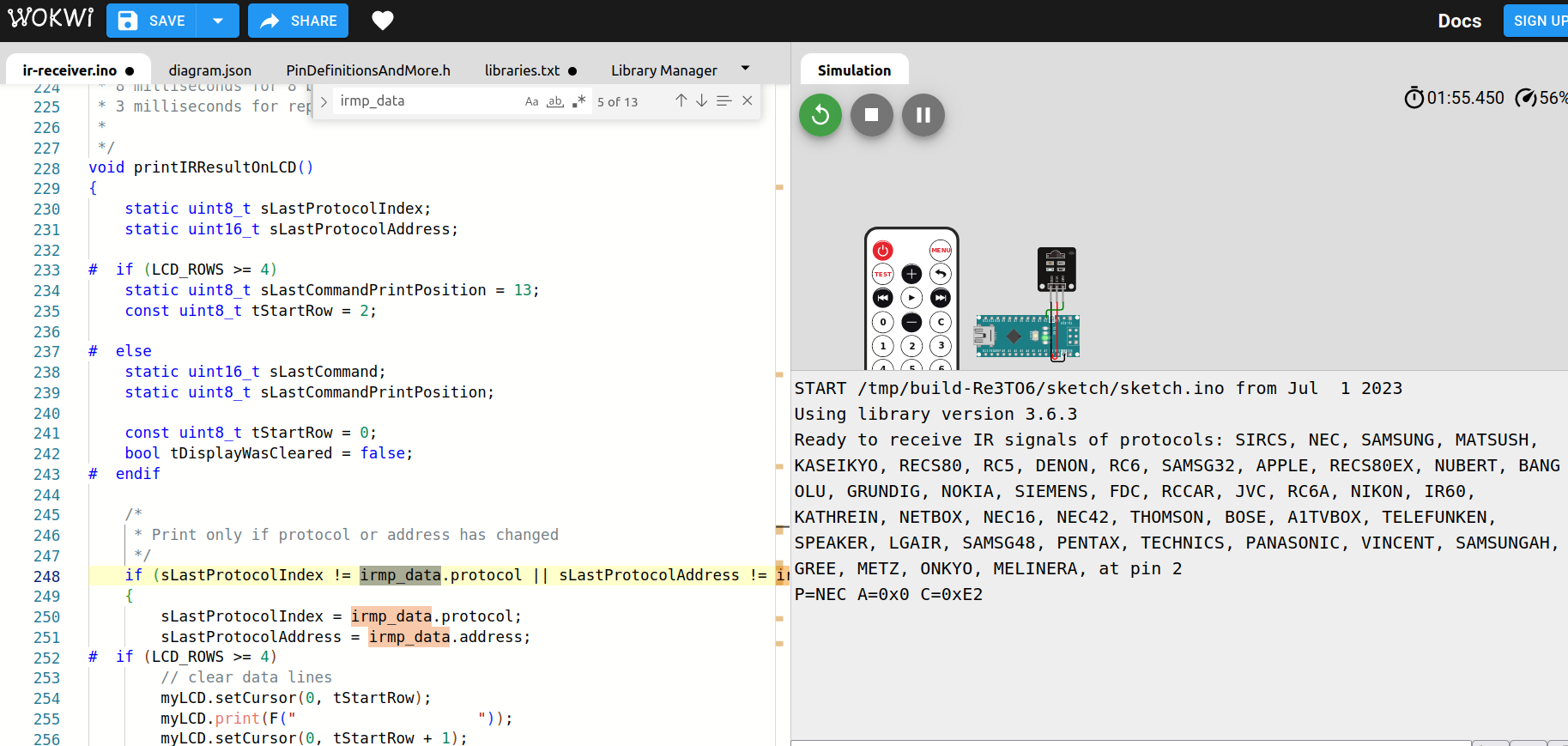

Kleine Zusammenfassung:
IR-Vergleich BRE2ZE4K und Coolstream-NEO
Die IR-Codes unterscheiden sich in Protokoll, Adresse und Code
Bspl.: KEY_1
COOLI 1FF8877 (oder andere Formatierung P=NEC A=0xFF80 C=0x11)
BRE2ZE 10EFA956
BRE2ZE4K mit irplus-app
Mit einem NANO ATMEGA328P und "Arduino-IRremote" war es mir möglich die App "irplus.apk" für meine Bedürfnisse zu konfigurieren
Mit der Source ReceiveDump.ino können IR-Codes aufgezeichnet werden. Die "pronto oder raw"-Daten können dann in eine aus irplus.apk exportierte "SMARTHOME.irplus" eingefügt werden.
Schönes Video unter : "Cloning an IR remote into a smartphone https://www.youtube.com/embed/nB0GBuiQ_ ... autoplay=1"
In der App (IR Blaster am Gerät notwendig) habe ich jetzt eine Geräte-FB, die Buttons mit verschiedenen "Protokollen, Adressen und Aktionsodes" steuern kann.
Dafür habe ich das PRONTO genommen um NEC, RC5 und SAMSUNG in einem Gerät zu kombinieren.
Nochmal vielen Dank für alle Beiträge!
Vielleicht kann ja jemand gebrauchen :-D
