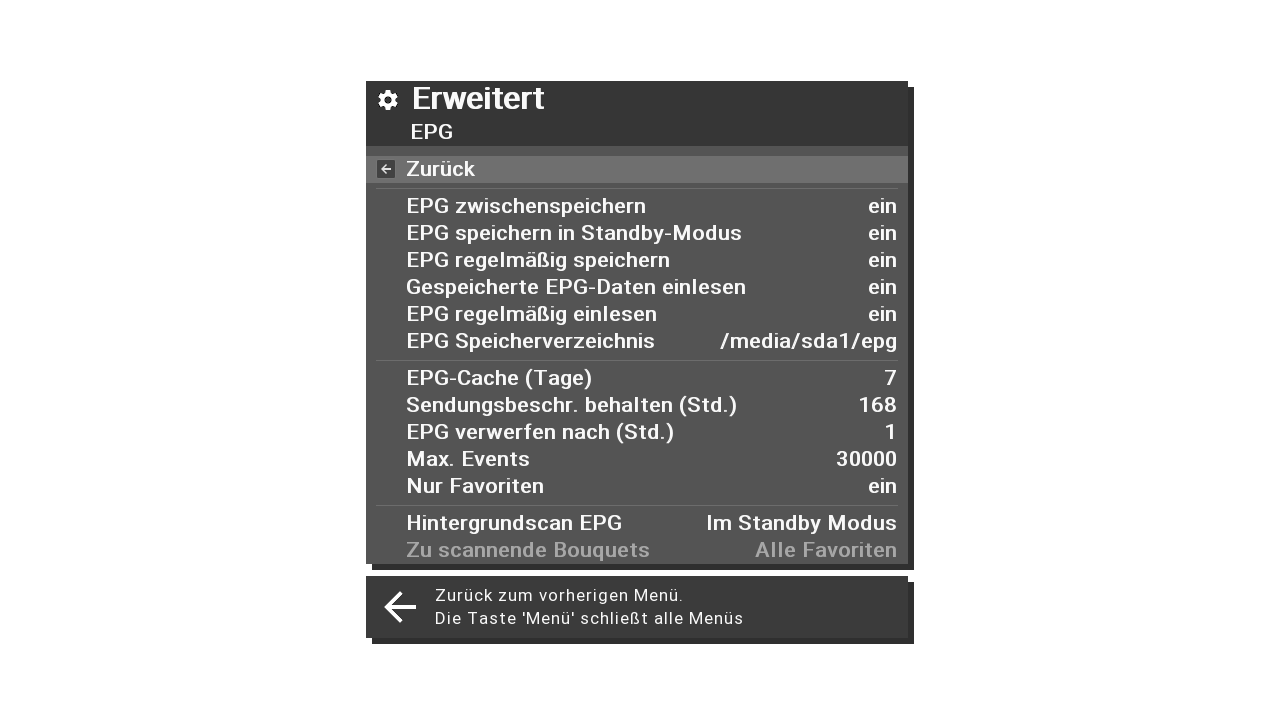

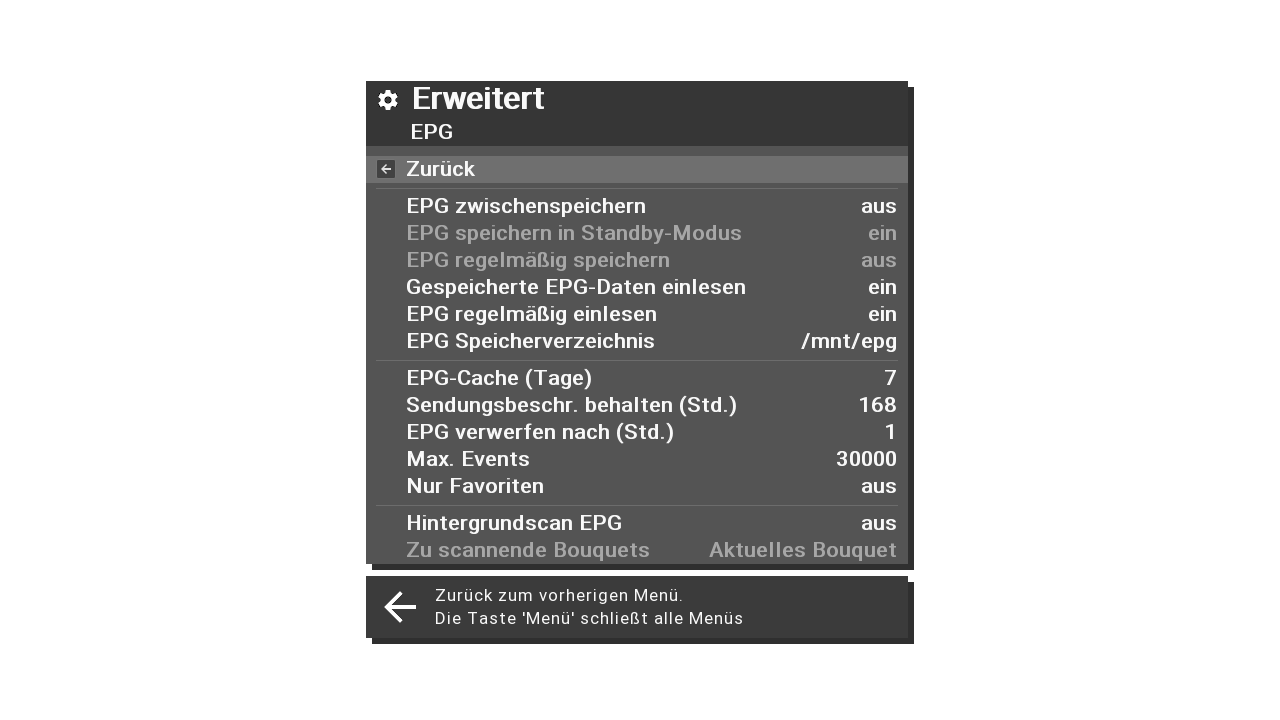

Hast Du an der Client Box auch in den EPG Einstellungen den gemounteten Ort eingegeben? Und das eigene Speichern, Zwischenspeichern, etc. abgeschaltet, und nur EPG Daten einlesen und Regelmäßig einlesen ein?
An der Serverbox lohnt sich evtl. noch alle EPG Speicheroptionen auf EIN zu schalten.
Und kontrolliere mal die erstellten Bouquets von Lokal TV, ob da auch EPG IDs drin stehen.

Hey.
sorry für die späte Antwort und vielen Dank schon mal.
Die Einstellungen der beiden Boxen habe ich mal angehangen.
Die EPG IDs stehen in der erstellten datei.
Viele Grüße
Beiträge: 1298
Re: LocalTv

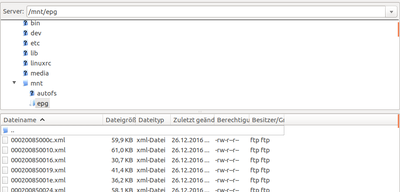

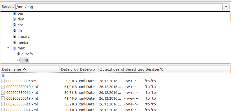

Die Einstellungen sehen gut aus. Und sie das im gemounteten Verzeichnis auch der richtige Inhalt, also die xmls zu sehen?

Ezak
Beiträge: 227
Has thanked: 10 times
Re: LocalTv
Beitrag von Ezak »
Beiträge: 1298
Re: LocalTv
hm. Dann bin ich erstmal überfragt warum das bei Dir nicht geht.
