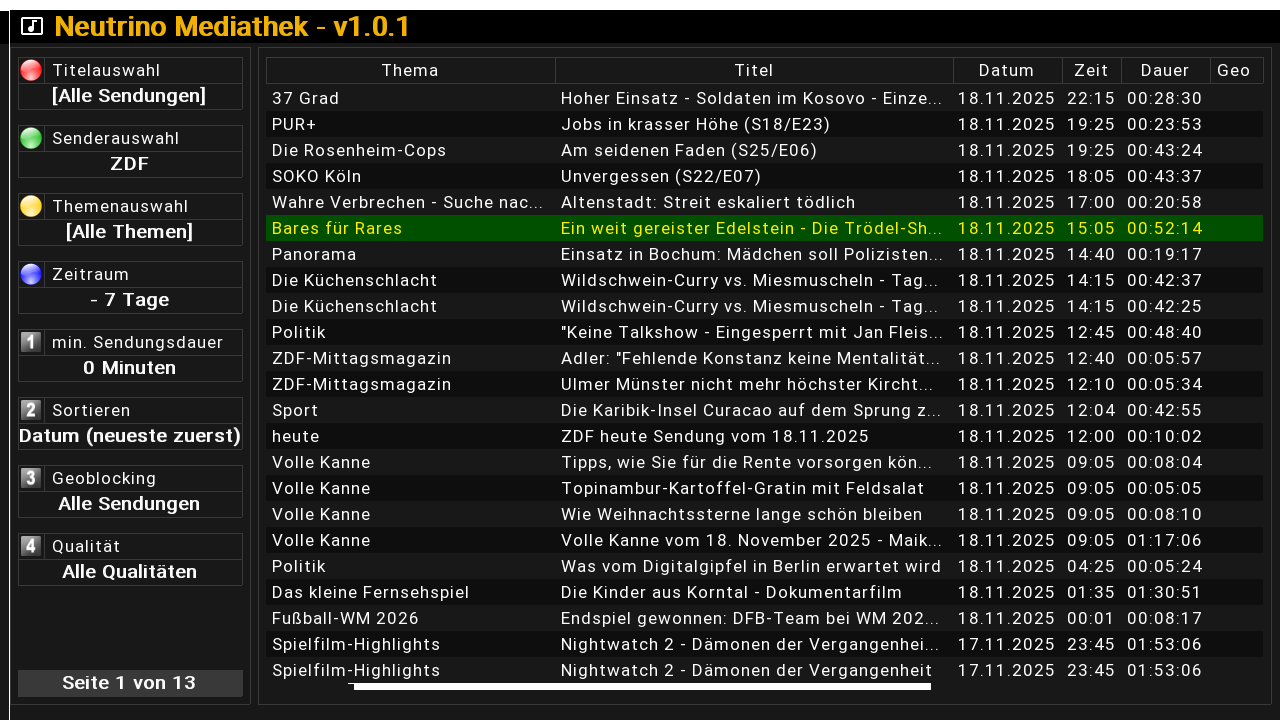

Prinzipiell gehts ja nun. Das einzige ist noch die falsche Laufzeit in der aktuellen Version. Keine Ahnung ob das bei der älteren auch schon so ist. Mal schauen, ob ich da irgendwo die 1 Stunde zuviel abziehen kann.

Naja, ich weiß nicht, ob es auch darauf Auswirkungen hat beim Tux Neutrino.
EDIT: Habe einfach hier -1 bei h hinzugefügt: https://github.com/tuxbox-neutrino/plug ... ek.lua#L37

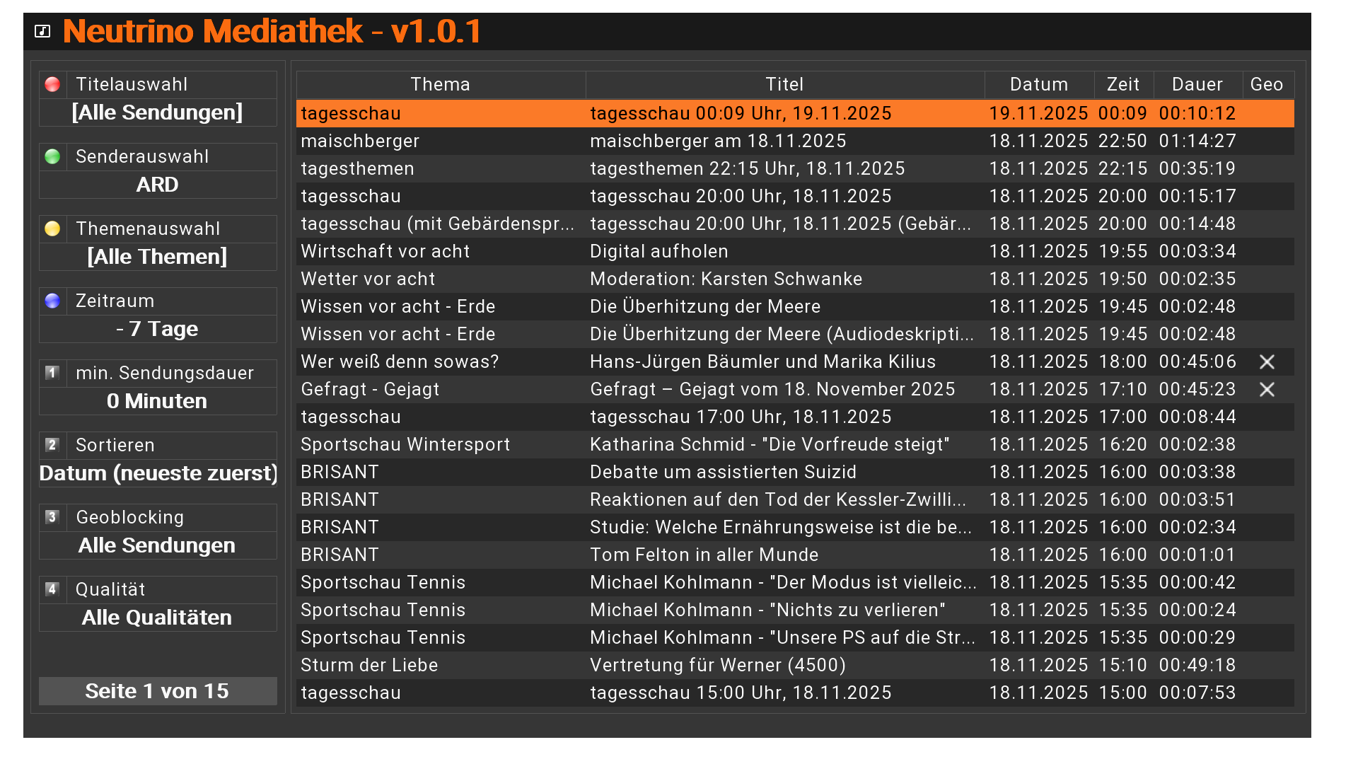

Re: Neutrino Mediathek

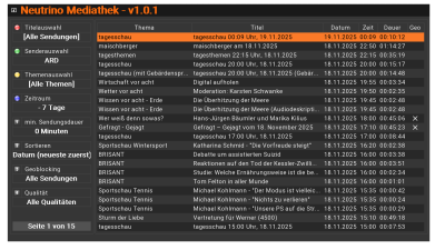

daran kannst du sehen .. das die zeit vom api server kommt in sekunden ..
wenn ich meinen api server eintrage ist der wert korrekt .. wenn ich jetzt die lua
ändern würde .. dann würde mir 1h fehlen da -1 und das wäre nicht korrekt :wink:
das plugin arbeitet also korrekt ..
dies beweist auch dieses bildchen .. mit meinem api server .. da stimmen die laufzeiten :wink:

Naja, dann ist eben da die Laufzeit falsch. Was solls, mit dem öffentlichen Server ist es halt 1h zuviel, also habe ich das im Plugin angepasst damit es auch stimmt. ;)

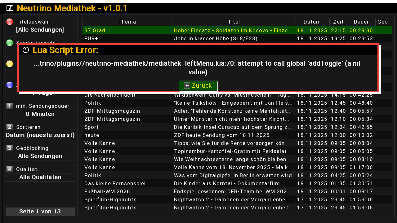

BPanther hat geschrieben: ↑Di 18. Nov 2025, 09:58 Aja, hatte nur grün probiert. Die anderen 3 Farben geben in der Tat diese Fehlermeldung. Und das ist beim NI nicht der Fall? Weil es fehlt dem die addToggle() Funktion. Entferne ich in Zeile 251 der config.lua einfach das "local" vor der Funktion addToggle passt es. Habs auf dem Server angepasst. Einfach nochmal installieren.
EDIT: "gelb" hat dennoch ein Problem. Geht man nur rein und wieder raus ohne was zu verstellen, dann wird es auch zu einem Fehler kommen wegen leerem String wenn man einfach nur nach unten geht. Passt man jedoch vorher was an, dann klappt es.

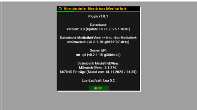

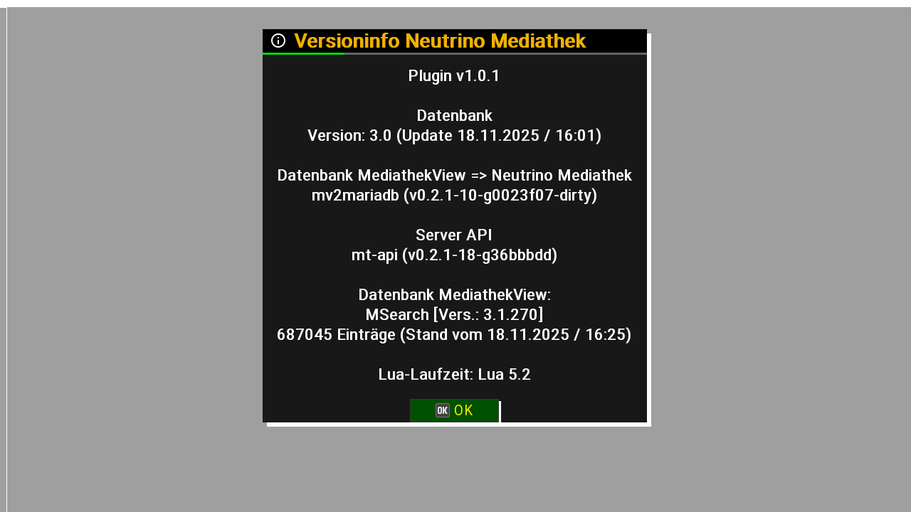

habe heute das aktuelle ni-image geflasht .. siehe bildchen ..
ich werde aber warten bis @dbt1 das fixt addToggle() .. also muss die 0.4.6 wieder herhalten ..

Hab doch oben geschrieben was zu tun ist. Einfach in der config.lua Funktion addToggle suchen und das local davor entfernen.
Das hier: https://github.com/tuxbox-neutrino/plug ... g.lua#L251

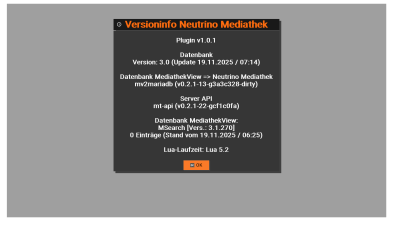

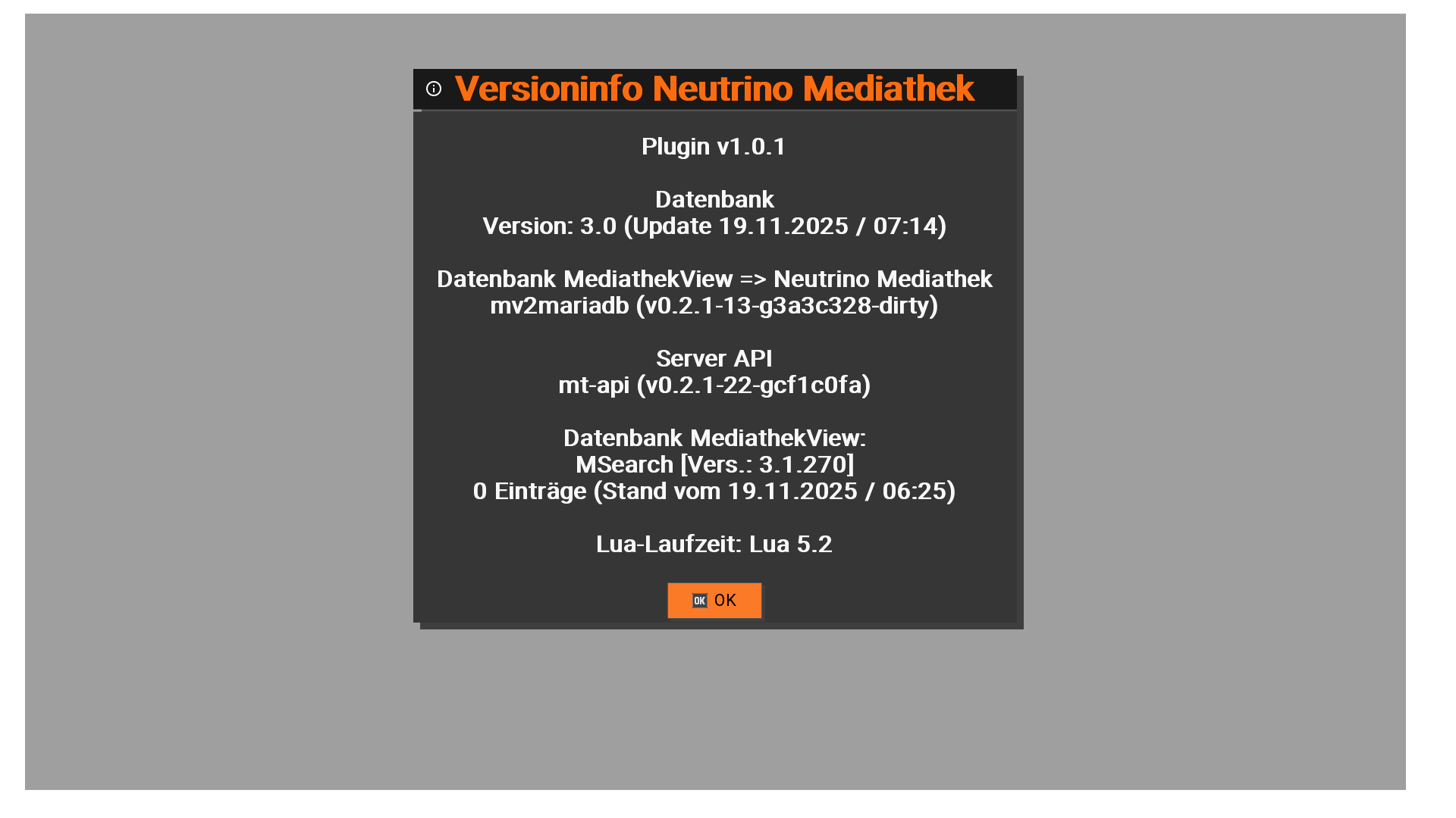

nachtrag ..
hat wohl nichts genutzt .. weil z.z. ist es 21:50 uhr
und datenbank sagt ..
vorher wurde alle 2h die datenbank aktualisiert .. :nerd:

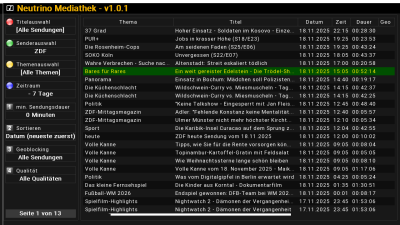

Hab heute morgen den Importer manuell angeschubst, bei mir auf dem Server
Sieht jetzt zumindest gut aus mit den Laufzeiten.
mal schauen, ob sich die DB aktualisiert.
