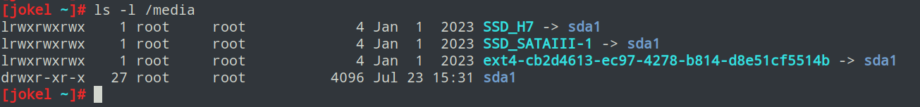

so jetzt hat es gefunzt ..
[jokel ~]# blkid /dev/sda1
/dev/sda1: UUID="cb2d4613-ec97-4278-b814-d8e51cf5514b" BLOCK_SIZE="4096" TYPE="ext4" PARTUUID="dc71a26a-01"
[jokel ~]# tune2fs -L "SSD_H7" /dev/sda1
tune2fs 1.47.0 (5-Feb-2023)
/dev/sda1: LABEL="SSD_H7" UUID="cb2d4613-ec97-4278-b814-d8e51cf5514b" BLOCK_SIZE="4096" TYPE="ext4" PARTUUID="dc71a26a-01"

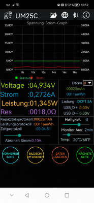

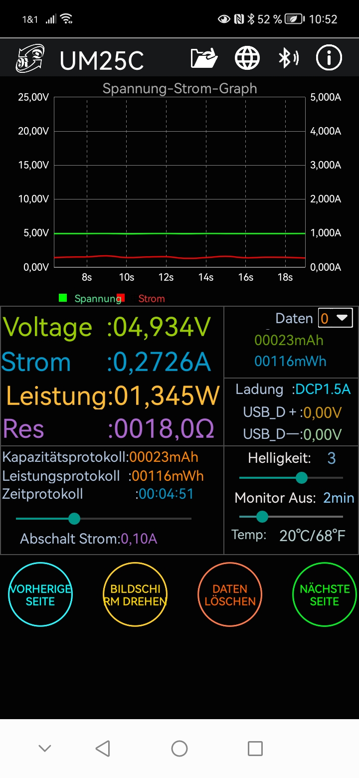

Da frage ich mich, was Du da für eine SSD hast, denn bei denen ist der Strombedarf in der Regel doppelt so hoch zu einer normalen HDD.
Hatte ich schon geschrieben das die Samsung 950EVO SSDs nur knapp unter 280mA verbrauchen und auch im Piek das nicht mehr wird. Eine Normale HDD verbraucht über 1A beim hochfahren.
auf wieviel ein USB definiert ist übersteigt der Strombedarf diesen definitiv.
Dann hast Du halt eine ungeeignete SSD genommen. Wozu also eine superschnelle nutzen wenn die an einem USB2.0 betrieben wird?!

jokel hat geschrieben: ↑Di 19. Sep 2023, 11:01 das d.h. der boxen-start verlängert sich um weitere 10 sec. ?
Nein. Die zweite Warteschleife, die ich eingebaut habe, greift nur, wenn blkid keine Daten liefert.
Und sie kann vermutlich auch wieder raus. Das simple Wakeup-Script tut ja offenbar, was es soll.
Re: E4HD: Festplatte wird nur als SDA1 gemountet
ich habe mir deinen umbau im bezug mdev angesehen .. einiges ist mir jetzt klar :relaxed:
zumindest werkelt bei mir eine ssd .. die braucht sowas nicht :wink:
