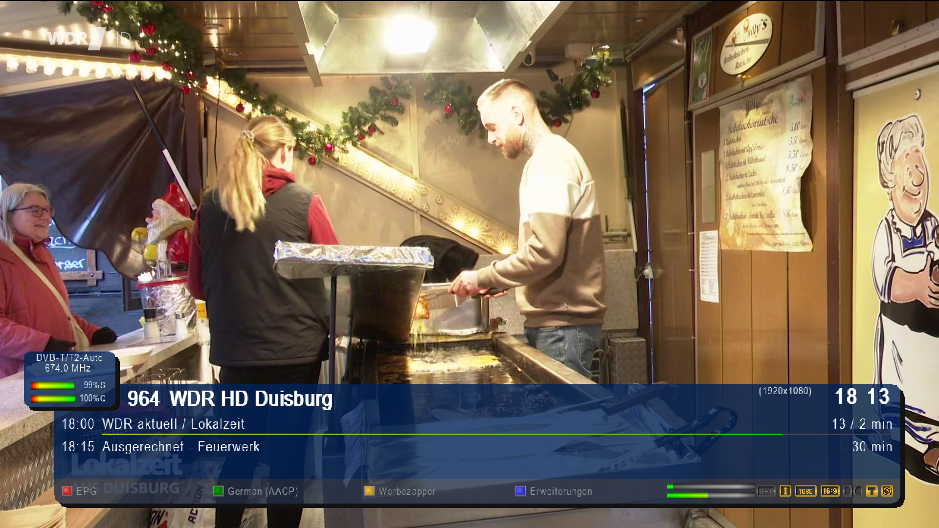

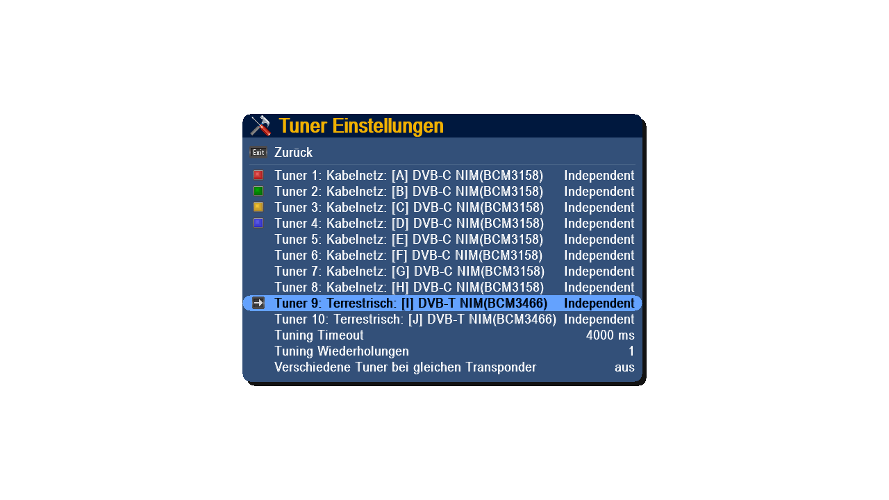

hatte heute Zeit und hab dein Image vom 24 Dezember getestet nach dem Start ist der Tuner als TWIN DVB-T/T2 richtig eingetragen
wenn man(n) jetzt in den Tuner Einstellungen die 5 Volt zuschaltet switcht der Tuner auf DVB-C und es ist vorbei.

tannen hat geschrieben: Sa 28. Dez 2024, 18:05wenn man(n) jetzt in den Tuner Einstellungen die 5 Volt zuschaltet switcht der Tuner auf DVB-C und es ist vorbei.
Das habe ich so zwar nicht hinbekommen, aber der Tuner scheint eine kleine Zicke zu sein. Die 5V Spannung schaltet den Tuner hier jedenfalls nicht auf C um, da bleibt der stabil auf T/T2 stehen, gibt hier nur keinen Empfang dann mehr wenn die aus sind. Lediglich wenn man von Hand in der frontend.conf rumfummelt, fängt der an zu spinnen. Das geht dann sogar soweit, daß der erste, und nur der, auf C umschaltet - auch bei NI. Manchmal meldet der sich dann sogar nur noch als Single Tuner, auch hier mal C mal T. Auch die 5V ansich scheint der nicht immer korrekt zu aktivieren (habe LED an Antenne). Mal geht es, mal braucht es einen erneuten Tunerneustart. Muß ich mir mal nächstes Jahr nochmal in Ruhe anschauen.

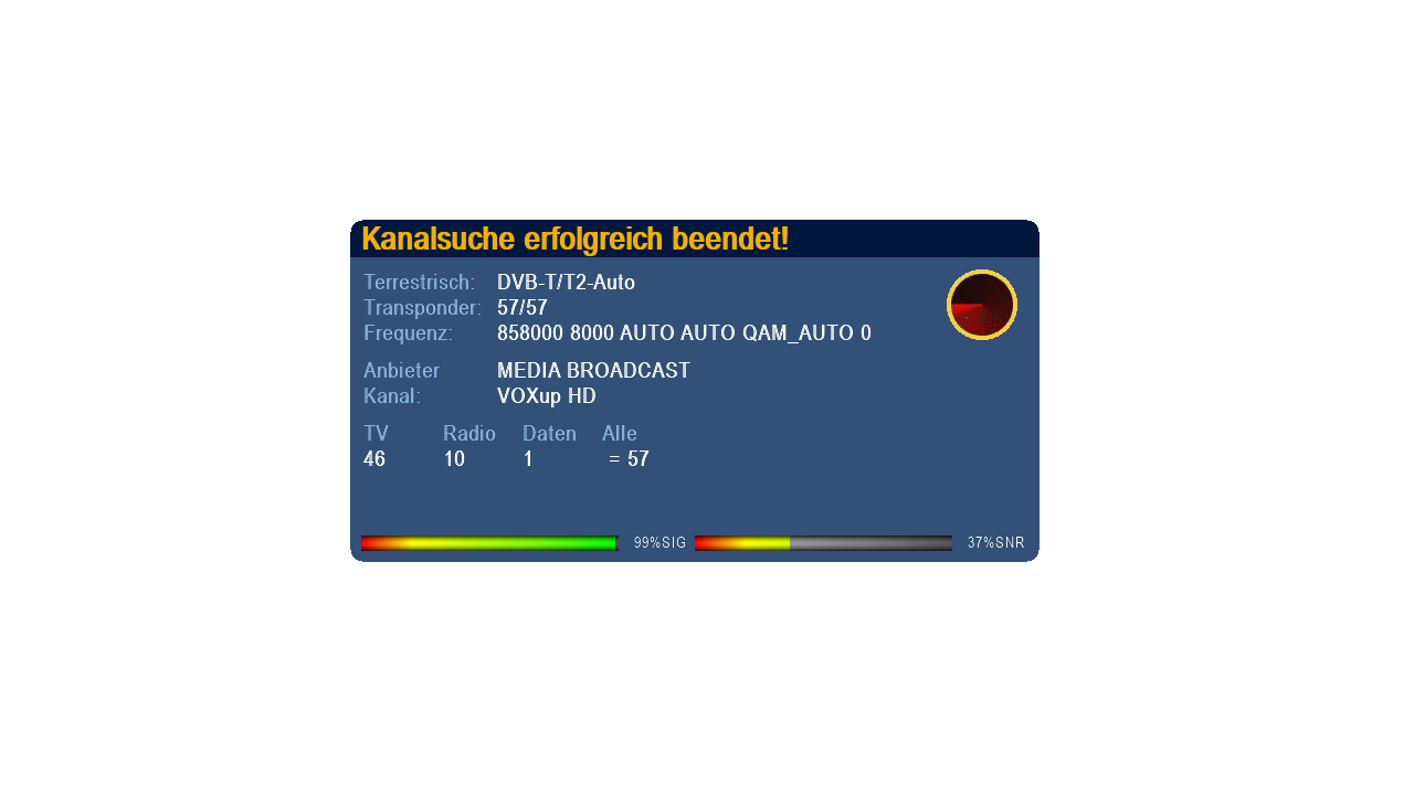

na… jetzt passt es auch bei deinen Image vom 30 Dezember :thumbsup:
5 Volt Einstellungen bei DVB-T/T2 bleiben erhalten bei der Sendersuche werden alle DVB-T/T2 Sender gefunden.
