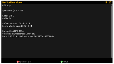

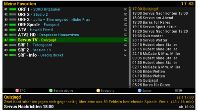

und was macht man bei dem wetter (regen) .. man baut sich eine webtv liste .. siehe bild unten.
natürlich hatte ich erstmal als script die best_bitrate_m3u8.lua eingebaut .. aber wurde damit
nicht froh .. weil .. streams sind nicht synchron und die aufnamen waren mist.
also musste ich was schreiben .. das ganze heisst "netplus_m3u8.lua" und kommt nach ..
/usr/share/tuxbox/neutrino/webtv
netplus_m3u8.lua legt im /tmp verzeichnis eine .m3u8 an .. die dann via webtv eingelesen
bzw. abgespielt wird.
beispiel .. ein eintrag im webtv sieht so aus ..
<webtv title="Servus TV" xmltv="" epgmap="Servus.TV.ch" url="https://viamotionhsi.netplus.ch/live/eds/servustvhd/browser-HLS8/servustvhd.m3u8" script="netplus_m3u8.lua" description="Livestream" />
vorteil streams sind synchron und lassen sich aufnehmen ..

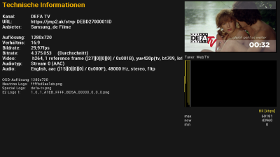

Re: IPTV .. Sony .. LG .. Samsung Plus .. allgemein.
Ich hatte DEFA-TV auch mal getestet, weil deren Auflösung zu klein ist (statt 720p nur 540p), da kommt dann sofort eine Fehlermeldung.
War ein Versuch. ;)

Läuft doch im BPanther, hatte da nur die geänderte Senderliste nicht aktualisiert.
DEFA-TV läuft mit der Samsung.lua auch mit 720p.
