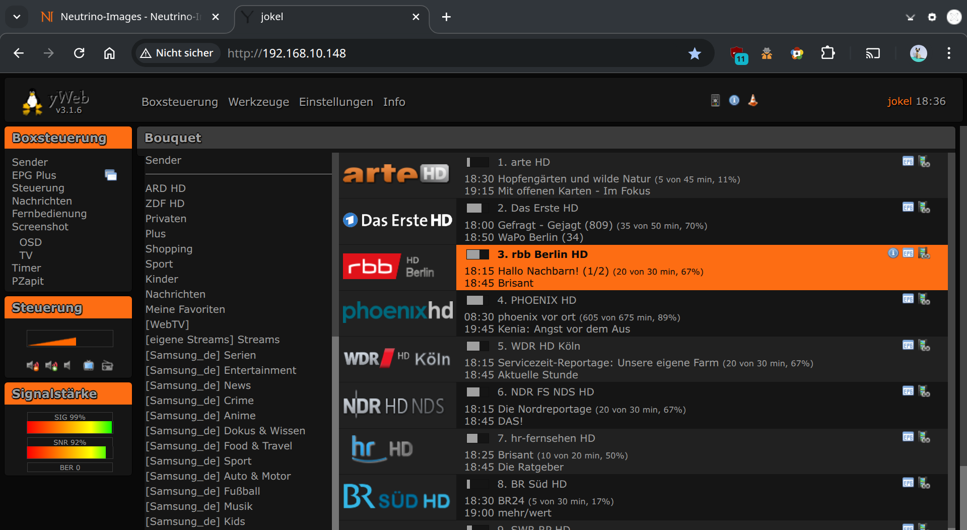

oder via browser .. dort gibst du die ip deiner box ein .. z.b. http:// < ip deiner box >
das sieht dann so aus ..

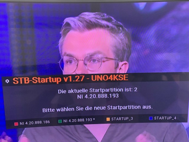

Beitrag von dulla56 »
aktuelle Startpartition 1 ist NI 4.20.88.193 und Partition 2,3 und 4 Startup kein image istalliert.
vuuno4kse_multi_usb_rev21062-ddt.zip das ist ein zip und nicht tgz
Zuletzt geändert von dulla56 am Sa 12. Jul 2025, 19:37, insgesamt 1-mal geändert.
Beiträge: 3113
Re: IPTV
dulla56 hat geschrieben: Sa 12. Jul 2025, 19:15 aktuelle Startpartition 1 ist NI 4.20.88.193 und Partition 2,3 und 4 Startup kein image istalliert.
laut deinem bild befindest du dich in bank 2 .. in bank 1 ist auch ein ni-image installiert
also hast du in bank 1 sowie in bank 2 ein ni-image der * stern hinter den namen zeigt dir an in
welcher bank bzw. welche z.z. aktiv ist und von der auch gebootet wird.
