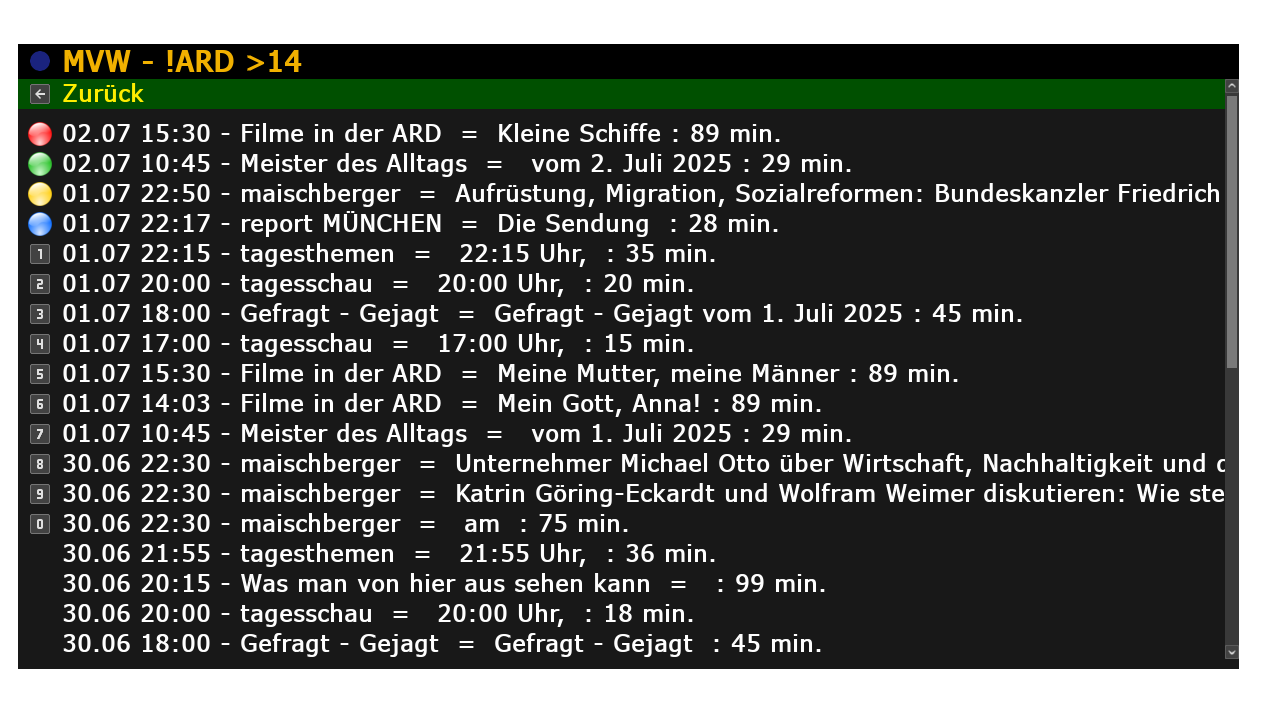

jokel hat geschrieben: ↑Fr 13. Jun 2025, 17:50 heute habe ich mich erinnert das der rss reader mal was generieren konnte so ard / zdf mässig
also habe ich mir das angeschaut .. und eine alternative zu mediathek gefunden.
die alternative ist .. der rss reader :nerd:
anleitung ..
man nehme die ..
rssreader.conf
und fügt folgendes ein ..
	{ name = "ARD",	        exec = "https://mediathekviewweb.de/feed?query=!ARD" , submenu="mediathek", addon="ard"},
	{ name = "RBB",	        exec = "https://mediathekviewweb.de/feed?query=!RBB" , submenu="mediathek", addon="ard"},
	{ name = "ZDF",	        exec = "https://mediathekviewweb.de/feed?query=!ZDF" , submenu="mediathek", addon="ard"},
nach dem speichen dieser .. sieht das dann so aus .. und macht viel freude.

und ja ich habe den rss reader umgeschrieben bzw. erweitert ist jetzt ein filter drin,
keine doppelten einträge mehr .. sachen wie untertitel, ov, audiodeskription, gebärdensprache, usw. ist raus
sendungen sind nur vom sender .. also ard und kein ard-alpha mehr dazwischen.
allerding musste ich auch den feedparser wegen der zeit-anzeige erweitern.
und so sieht das aus ..

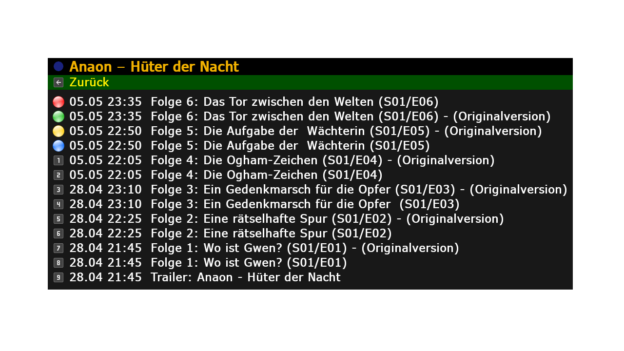

Die Serie Anaon
https://www.ardmediathek.de/serie/anaon ... 1uYWNodA/1
mit mediathekviewweb.de
https://mediathekviewweb.de/#query=Anao ... where=true
werden nur 2 Folgen gefunden die anderen 4 Folgen haben FSK16.
Liegt es neuerdings daran?

ja ich kann dich verstehen und nein es hat nicht damit zutun sondern schlicht und
einfach liegt das daran das im monat mai bei denen ein crawler ausgefallen ist und
daher fehlen in ihrer mediathek eine menge beiträge aus dem monat mai.

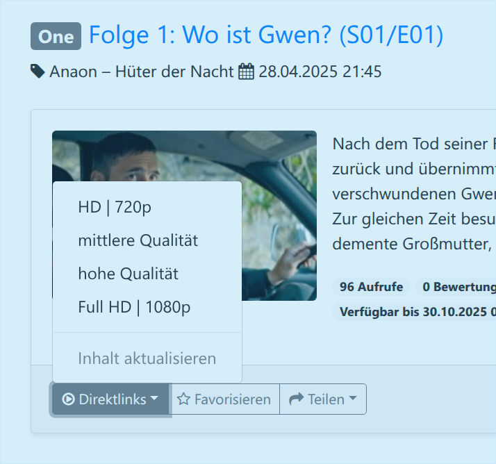

aber es gibt eine alternative und die heisst vavideo hiermal der link zu anaon
https://www.vavideo.de/sendung?id=MTk7 ... gTmFjaHQ=
dort wählst / rufst du dir zum beispiel folge 1 auf .. und unten kannst du dann auswählen
in welcher qualität du das runterladen möchtest.
also es gibt immer eine alternative zu mediathekviewweb.de nimm also dann diese https://www.vavideo.de/

Naja runterladen kann ich sie mir auch direkt aus der Mediathek. ;)
Ich denke eher, es ist ein prinzipielles Problem. Denn bei Serien aus anderen Monaten besteht, wie ich sehe, das gleiche Problem. (z.B. Petrocelli).
Dann ist es wohl besser, ganz auf mediathekviewweb zu verzichten.
Danke für den Tipp mal probieren, ob ich das im Reader eingebunden bekomme.
Gorcon hat geschrieben: ↑Fr 4. Jul 2025, 08:16 Danke für den Tipp mal probieren, ob ich das im Reader eingebunden bekomme.
das geht aber da fehlt dann ein tool wie z.b. ard oder yt das
das umwandelt und abspielt und das ist z.z. nicht möglich
also das mit dem reader kannst dir sparen.

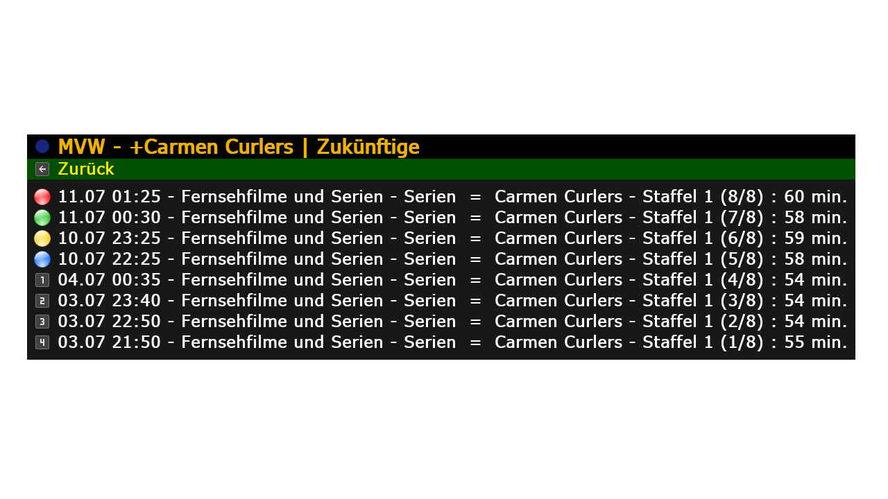

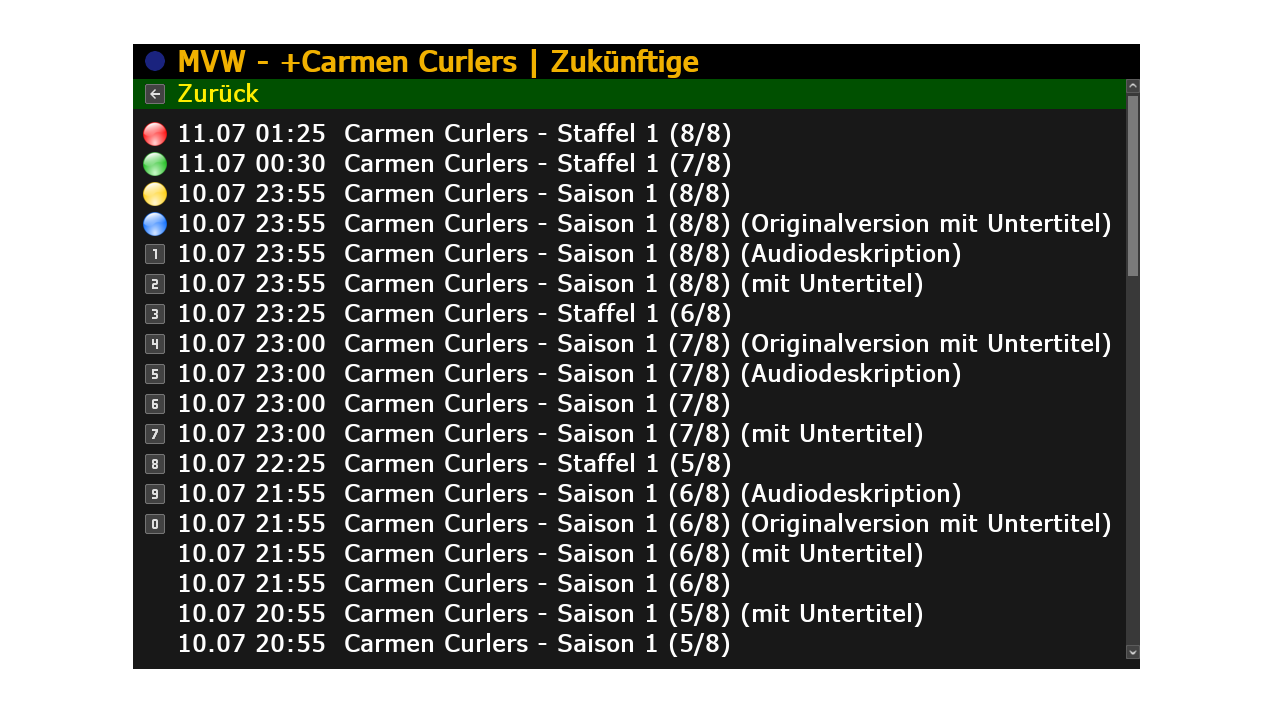

so mein server umzug ist vollbracht .. und code weiter am rss reader
ich bau jetzt noch sowas ein wie ..
{ name = "carmen ",    exec = "https://mediathekviewweb.de/feed?query=%2BCarmen%20Curlers&future=false" , submenu="mediathek", addon="ard"},
lässt sich auch schon filtern .. anbei bildchen ohne bzw. mit filter ..
