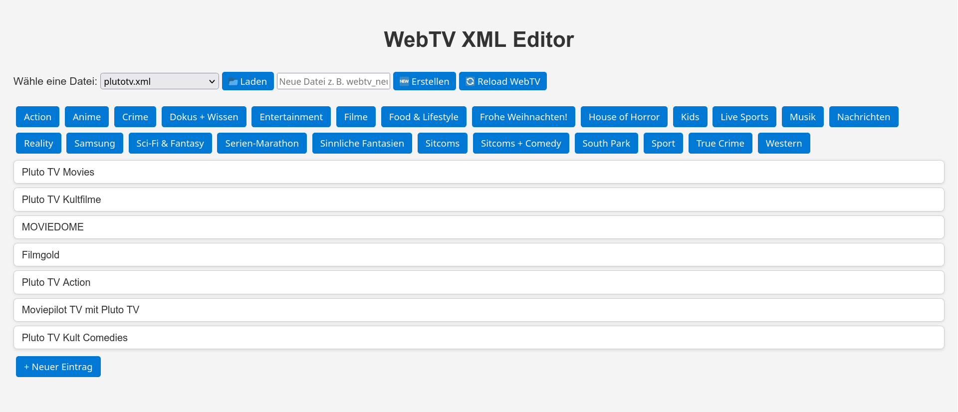

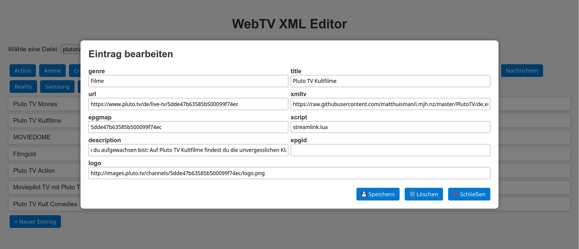

naja bevor ich graue haare bekomme .. habe ich mich heute im git durchgewühlt ..
es gibt also .xml .. .m3u sowie .tv und nachdem ich jetzt die info habe ..
sieht die sache schon ganz anders aus :wink:
der reload button war bissel tricky .. aber so kann man gleich loslegen :grin:
problem .. wenn ich eine samsung .m3u konvertiere in eine .xml mit script="samsung.lua"
sind alle streams ausser die verschlüsselten zu 100% abspielbar .. :relaxed:
aber wenn ich die original .m3u mit script="samsung.lua" erweitere .. sind ca. nur 80% der
streams abspielbar :nerd:
ich wollte meinen xml editor erweitern damit sich auch .m3u dateien editieren lassen ..
aber so bin ich erstmal baff .. mal sehen wie sich das mit dem .tv format verhält.
so aber ist mein favorit erstmal .xml .. und progammiere z.z. erstmal eine drag and drop
funktion um beiträge in einer liste verschieben zu können.
frage .. ist das bei euch auch so ? bzw. habt ihr auch dieses verhalten feststellen können i.p. .xml vs. .m3u
