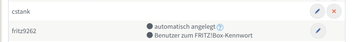

Und wo? Ich habe keinen Benutzernamen angeben müssen!
Siehe Screenshot
Box: AX-HD51 2xSX
Re: [Plugin] FIM - NI FritzInfoMonitor
ja, ist bei mir auch so, beim WebIF-Login muss ich ebenfalls nichts angeben.
deswegen dennoch ein Benutzername für FCM notwendig und den hat die Fritte ganz ohne dich zu fragen automatisch erstellt, wie geschrieben: System > Benutzer nachsehen, da steht er.
und eventuell noch die Änderung aus meinem letzten Post beachten, um den Wert Benutzername auch mit dem FCM zu nutzen (eine aktuelle Version des FBM setze ich mal vorraus, aber viele nehmen ja ihre alten CFG-Dateien immer mit, idR ja auch kein Problem
Beiträge: 3102
Has thanked: 156 times
Been thanked: 42 times
Hat jetzt geklappt. Danke.
(Habe den Eintrag hinzufügen müssen)
