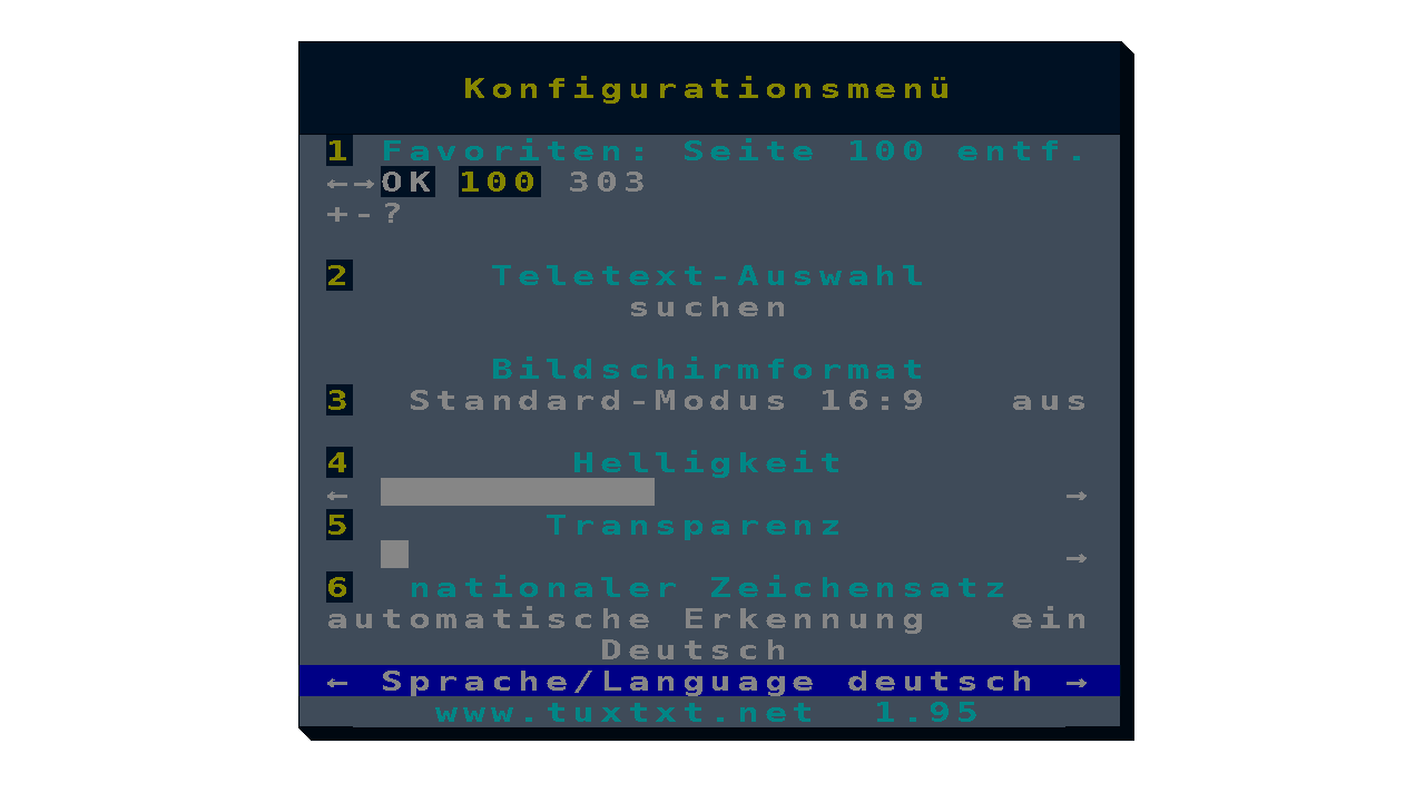

Vielleicht helfen ja weitere Erkenntnisse von mir um das VT-Problem zu finden. Also, es ist egal ob HD oder SD Sender laufen. Jedenfalls schmiert die Box entweder gleich ab, oder zumindest nach einigen wenigen Versuchen. Habe gestern mal alles Mögliche getestet, wie z.B. in Einstellungen, Scripten und Plugins rumgespielt. Alles funzt stabil.
Wenn die Cooli aber im VT nicht gleich abschmiert, habe ich dort mal das VT-Menü aufgerufen. Leider wurde da fast nix angezeigt.
Wenn ich dann mit der Cursor-Down nach unten gehe, erscheinen langsam weitere Zeilen. Sieht dann erstmal ganz zerhackstückelt aus. Erst wenn ich dann mit dem Cursor in der letzten Zeile angekommen bin (Spracheinstellung) und Cursor < oder > drücke, erscheint das VT-Menü korrekt.
Bei einem von drei mal, das VT-Menü mit Exit-Taste zu verlassen, ist mir die Cooli dann auch mit "exit code 139" abgeschmiert. Wie schon erwähnt, ist das bisher bei keiner NI-Image Version vor dem 03.03.2017 passiert.

Box lief jetzt 3 Tage (letztes Update) und Videotext (ZDF-HD) kommt, Menütaste bringt das komplette Menü > Menü raus und wieder rein (VT garnicht weggedrückt) und ich hab die gleiche schmale Zeile oben wie du und Box reagiert nicht mehr.
Ein Komplett-Absturz, Telnet ging auch nicht mehr (bei den meisten Fehlern der letzten Images ging zumindest noch Telnet zum unmounten der Stick, MMC und HDD, sowie rebooten via Befehl und nicht über Stromschalter).
Daher will ich das jetzt auch garnicht weiter testen.
Ich hab diese .hd-Menü-Datei unter var/etc abgelegt, aber auf Standard gelassen, also die neue HD-Auflösung nicht aktiv, verwende 1080i als Ausgabe

im ersten Anlauf (WDR Dortmund HD) konnte ich schon mehrmal die VT-Seite wechseln und Menü auf und zu machen. Auffällig im VT-Menü, dass es beim ersten mal korrekt angezeigt wurde, danach wie im zerrissenen Menü von Düses Screenshot nur die erste Zeile. Mit rauf runter werden dann die anspringbaren Punkte angezeigt die man auch ändern kann, bzw wenn man diese ändert taucht auch gleich das komplette VT-Einstellungsmen auf.
Im zweiten Anlauf wieder ZDF-HD gewählt: da ging es bis zum ersten Absturz ganz schnell, nun zum 2ten Anlauf mit mitloggen konnte ich das Menü im Videotext mehrfach auf und zu machen. Und hat sich verhalten wie schon geschrieben = die Einstell-Zeilen tauchen mit rauf/runter scrollen auf, die "Titel" zum Menü (also wie Brightness, Transparency, Language) fehlen, aber wenn man Brightnes/Transparency ändert, dann wird das komplette Menü dargestellt -und das ganze, bis die Box mit 139 endet
