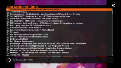

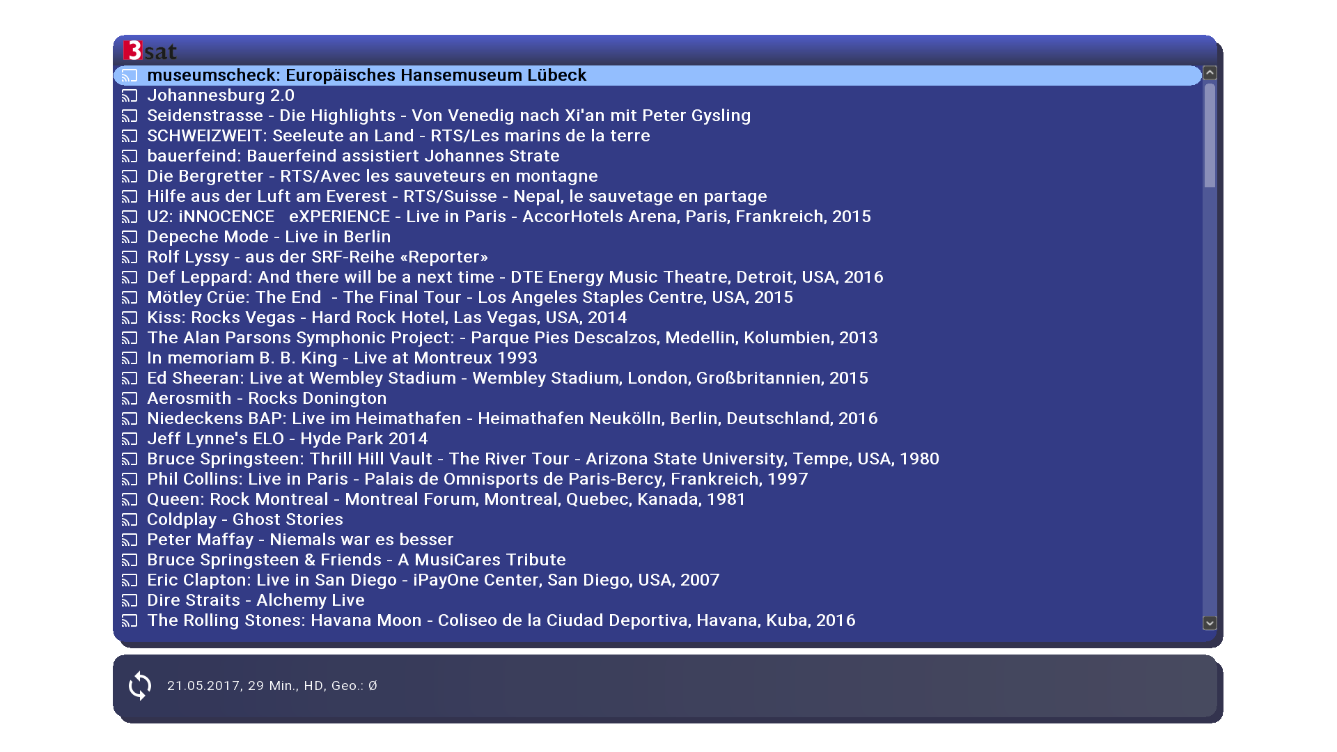

Kannst du mal bitte einen Screeni Deiner Übersicht zeigen?
PS: Dateien liegen alle in lib/tuxbox/plugins, habe es auch noch mal neu kopiert....
- Beiträge: 1462
- Has thanked: 41 times
- Been thanked: 22 times
Re: Pop around the clock am 1. Mai 2017
@ncsf
hier mein screenshot....getätigt mit ebenfalls angehängter 3sat.lua-version....

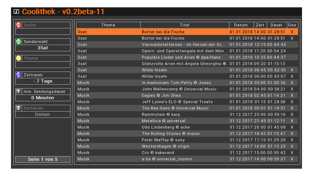

Habe gerade mal wieder das 3sat Mediathek Plugin aufgerufen, leider erscheint bei mir kein einziges Konzert von "Pop around the Clock 31.12.2017" in der Übersicht......
siehe Screeni....
Kann das jemand bestätigen.....
Im Coolithek Plugin funzt das dagegen einwandfrei.....
siehe auch hier Screeni...
