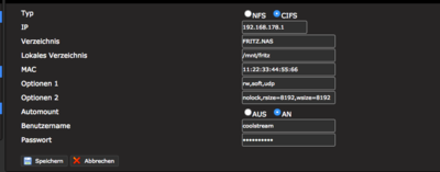

Re: Nas und USB Stick gleichzeitig
Typ: CIFS
Server IP: 192.168.178.24
Verzeichnis/Freigabe: FRITZ.NAS
lokales Verzeichnis: /media
Beim Start mounten: ja
Mount Optionen: soft
Mount Optionen: nolock
Benutzername: ftpuser
Passwort: XXXXX
Das ist meine Einstellung für den USB Stick in der Fritzbox, funktioniert einwandfrei

Nimm statt /media mal/media/epg oder stream und nicht das Mount Hauptverzeichnis.
- Beiträge: 874
- Been thanked: 3 times
genau, wenn nach Media gemounted wird, dann ist media halt das NAS. Dabei ist der Stick ja auch nur ein Unterordner in Media, so muss das mit dem NAS auch sein. Ich glaube du musst den Ordner vorher manuell erstellen (am einfachsten via FTP), also unter /media einen Ordner fritz (oder epg, egal wie der heisst) anlegen und diesem in der Mount-Konfiguration angeben. Dann findet sich unter /media zum einen der sdb-USB-Stick und eben besagter Ordner für das NAS

das eine ist ein Netzwerk Mount und gehört, mMn, nach /mnt und der Stick wird an /media mounted
- topie
- Beiträge: 546
- Wohnort: Bluepeerland
Stimmt, sah beim schreiben schon so merkwürdig aus. Ich meinte natürlich auch /mnt/epg oder auch /mnt/streaming.
Der lokal angesteckte Stick wird dann automatisch nach /media/sda1 gemountet.
Super, es hat funktioniert
Die Lösung war wirklich nur ein anderer Ordner, habe jetzt mnt/epg genommen und siehe da, das NAS ist vorhanden und ebenfalls der USB Stick.
Vielen Dank an alle, ihr habt mir sehr geholfen, das nenne ich mal einen Top Support
