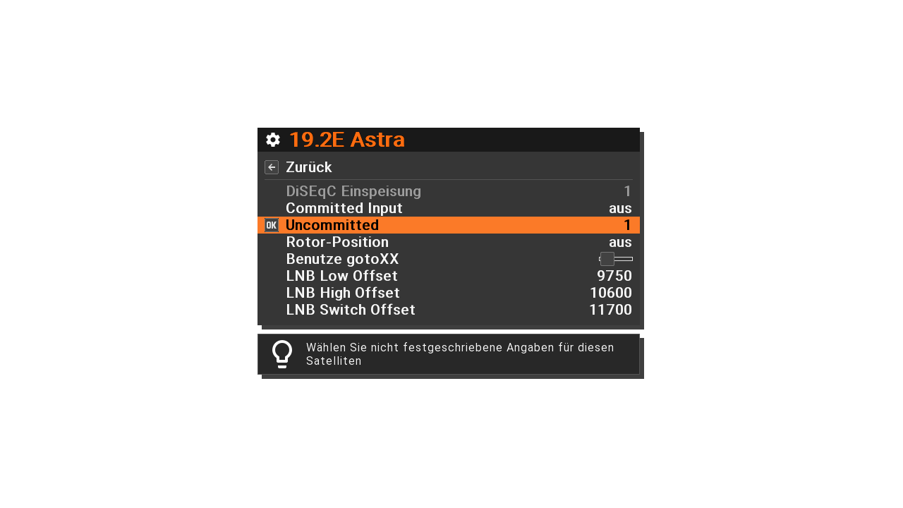

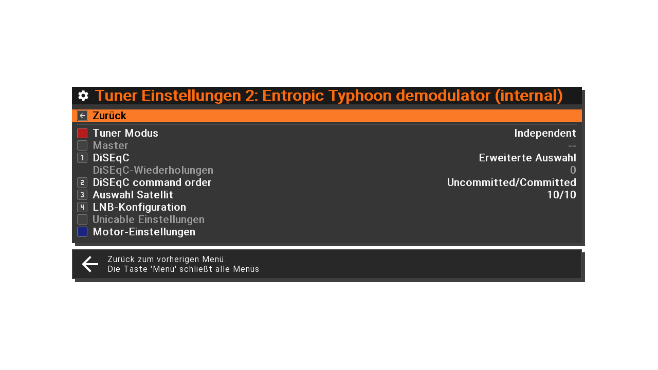

bin auch von meiner Tank mit 2x DVB-S +1x DVB -C Tuner auf eine AX HD 51 mit 1x DVB-S +1x DVB -C Tuner umgezogen.
Das hat alles soweit super geklappt nur leider scheint die AX nicht mit meinem 10/1 diseqce-Schalter zurecht zukommen.
Ich steuere diesen mit der diseqce-Option "Uncommited/Commited" an, leider fehlen mir dann auf Astra ca 200 Sender, auf Hotbird sind es auch sicher um die 400 die fehlen.
Habe schon alle anderen disqce Varianten durchprobiert, und auch beim Tuner die Einstellung Master und Indepentend ausprobiert, leider ohne dem gewünschten Ergebnis.
Hat jemand ähnliche Erfahrungen gemacht?

Hallo Janus,
danke für die Antwort.
Mit der Tank funktioniert aber alles einwandfrei und das seit Jahren.
Comitted/Uncomitted habe ich auch schon versucht.
Diseqc 1.1 mit Wiederholungen habe ich auch schon versucht.
Das blöde ist halt, das mir ausgerechnet die ganzen deutschen HD Sender fehlen, u.a.
11494 H ARD
11362 H ZDF
11464 H Pro7 /Sat1
10832 H RTL
11303 H ORF
11244 H ATV
Wenn ich dann den Transponder manuell auswähle kommt Kanalsuche fehlgeschlagen.

Damit ich noch mit keiner CST Probleme und bis auf die Link hatte/habe ich alle.
Diese Option steht bei "Erweiterte Auswahl" in den Tunereinstellung nicht zur Verfügung
Die Option "Erweiterte Auswahl" gibt es zwar beim OpenATV aber ich weiß nicht wie ich da "Commited/Uncommited" einstellen kann, ein Enigma Image habe ich nicht getestet.
Den 10/1 diseqc von Best
Ist alles 1:1 eingestellt wie bei der Tank

Re: Move von Cooli auf Mutant
Also habe jetzt alle Varianten durch
- mit High-Voltage
- mit einer diseqc Wiederholung
- mit zwei diseqc Wiederholungen
hilft alles nichts immer nur 1001 Kanäle
HD 51 weg und Tank dran, Suchlauf findet 1206 Kanäle, also ist Kabel, diseqc-Schalter und LNB in Ordnung.
Nachtrag: Gerade Suchlauf im OpenATV gemacht: 1374 Kanäle!!!!
Nachtrag 2: Die 1374 Kanäle im OpenATV bekomme ich nur mit den Einstellungen:
Jetzt muss ich nur rausfinden wie ich das im NI-Image einstellen kann
- mit High-Voltage
- Diseqc-Modus: 1.1
Tone-Modus: Band
Erhöhte Spannung: ja

Alles probiert alles ohne Erfolg, in den services fehlen die ganzen pol=0 bis zur Frequenz 11700, werde am Wochenende mal ein Kabel direkt vom LNB zur Box legen mal sehen was dann ist.Janus hat geschrieben: ↑Mi 10. Apr 2019, 10:26 So wie ich das sehe, müsstest Du Dir wirklich die Mühe machen, in Deiner services.xml nach Astra-Transpondern mit pol="0" (horzontal) und frq < "11700" suchen. Sind bei mir genau 26 Stück.
Was Du noch dringend probieren müsstest:
Bei der Tunereinstellung das Tuning-Timout hochstellen, damit auch alle SI-Daten aus dem Transportstream ausgelesen werden!
Diese werden in - unter Umständenen mehrfach geteilten - Tabellen in den Transportstream gemischt. Das kann bei schlechteren Empfangsbedingungen (kleine Schüssel, schlechtes Wetter) leicht zu größeren Verzögerungen kommen.
Ich habe den bei mir grundsätzlich auf dem Maximalwert 10.000 ms, also 10 Sekunden.
(die werden im Übrigen nicht ausgenutzt, wenn keine ungesendeten Teil-Daten mehr anliegen)

Hi Murphy.
Kannst du noch test mit verschiedenen Varianten mit OpenATV machen.
Also, ob mit ohne "Erhöhte Spannung" , oder "Tone-Modus" , oder ohne beiden, weniger gefunden wird ?

Wie schon geschrieben, die 1374 bekomme ich nur mit beiden an.
Sobald ich nur eines von beiden abschalte sind es wesentlich weniger.

ich habe 8 LNBs im Alter von 1 - 12 Jahre, das Empfangsproblem habe ich auf allen LNBs mit der HD 51
jetzt habe ich mal die Box direkt mit dem LNB verbunden, da bekomme ich 1042 TV und 160 Radio. Also ist da auch alles in Ordnung.
Es wird dann wohl an der Stromspannung liegen, wirklich schade das ein aktueller Receiver nicht schafft.
Mit Tank, Trinity, NEO, Zee geht es einwandfrei, sogar mit der dbox2 geht es perfekt.
