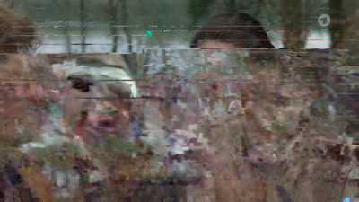

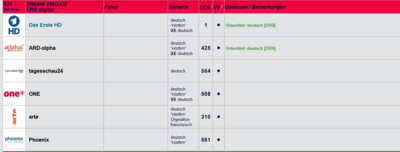

Habe auf allen Sendern welche auf 330 MHz S24 eingespeist werden seit gestern Abend keinen Empfang bzw. nur noch Artefakte..... :thinking:
Kann das jemand bestätigen bzw. mal bei sich überprüfen..... :wink:

Zur Zeit geht mit 330 MHz und ARD HD wieder alles,Qualitätssignal liegt aber nur bei 43%, die anderen Frequenzen haben um die 100%, aber manhmal treten die "Artefakte" oder Bildstörungen schon wieder auf, ist nicht angenehm zu gucken.....
