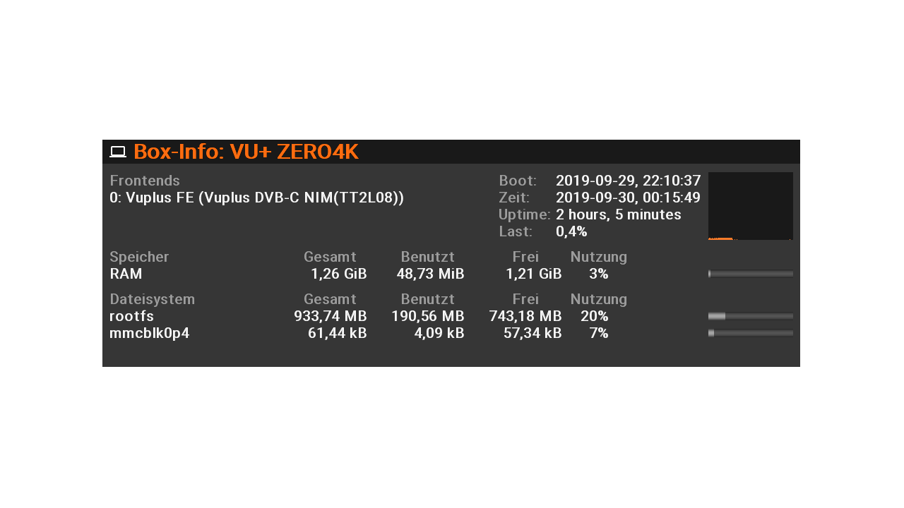

Das kann ich - zumindest was die Zero 4K betrifft - erstmal so bestätigen.
Mir wurde von DdD freundlicherweise eine VU+ zur Verfügung gestellt, an der ich eine erste Version des NI-Images für die VU-Boxen testen konnte. Es gibt in der Tat noch ein paar Sachen, die es zu beheben gilt, aber ich habe erstmal Bild und Ton. Und das ist schon mal mehr, als Neutrino auf der HD60 kann. :grinning:

vanhofen hat geschrieben: Mo 30. Sep 2019, 00:23 aber ich habe erstmal Bild und Ton. Und das ist schon mal mehr, als Neutrino auf der HD60 kann. :grinning:
Oder auf der HD61 da gleiche Hardware.
