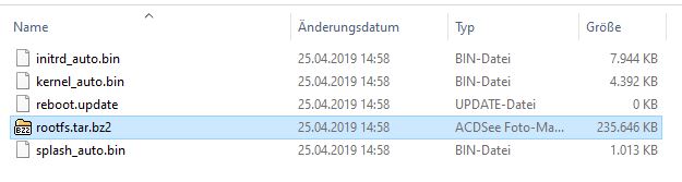

Damit ich das richtig verstehe, wenn ich eine neue uno4kse mit der (Neutrino) Multiboot Version flashe lösche ich auch das vorhandene (Enigma) Image?
Wenn ja, wie bekomme ich dann Enigma dann wieder drauf? Wird das dann in rootfs.tar.bz2 umbenannt bzw. heißt das schon so?
Wie groß darf das dann maximal sein? Ich habe eben mal ein x belibiges gesucht das sieht dann so aus:
Re: VUplus 4k Arm Boxen - Erstbestückung
Verfasst: Mo 25. Nov 2019, 17:43
von vanhofen
Du hast pro Partition 1GB Platz. Deine 235MB passen also locker rein.
Und ja, wenn du es in Partition2 haben willst, muss es beim Recovery rootfs2.tar.bz2 heißen. Wenn du das mit ofgwrite an der Kommandozeile flashst, ist es egal, wie es heißt, da verweist du ja direkt auf das Verzeichnis, wo dieses tar.bz2 drin liegt und die Zielpartition gibst du mit -mX vor.
