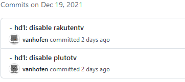

Pluto und Rakuten ist für HD 1 Hardware von vanhofen raus genommen worden.

von Gorcon
Ist leider jetzt zu spät (für meinen Brüder). Aber gut zu wissen. ;)
Morgen teste ich das dann nochmal auf der Neo2 Box von mir ob die dann wieder besser läuft.
