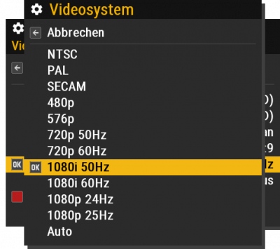

Gegeben: SD, HD und FHD als Quelle an DVB-C.
Ich hatte mit den Videoeinstellungen experimentiert, weil ich etwas probieren wollte.
Das ist die normale Einstellung.
Als Auswahl habe ich dann
"Auto" aktiviert, was auch sofort angenommen wurde. Bei einem wechsel von SD auf HD, sowie von FHD auf HD, wird OSD (inkl. Infoleiste, Lautstärke, ...) nicht mehr angezeigt. Zurück auf SD bzw. FHD funktioniert dann alles wieder und wird auch alles wieder angezeigt.
Mittlerweile habe ich aber schon an anderen Stellen 'geschraubt', bevor mir dies auffiel, sodass ich nicht sofort erkannte, was die Ursache war.
Nach etwas suchen, viel mir dann diese Umstellung ein. Also diesen Parameter von "Auto" zurück auf "1080i 50Hz", und ... Nichts.
Das Problem blieb. SD und FHD zeigten OSD, nur HD nicht. Alle Einstellungen nochmals kontrolliert, doch dieses Manko blieb. Wirklich übel.
Nach ca. drei Stunden suchen und probieren, hängte sich die Box auf und musste kalt neu gestartet werden. Und siehe da, es funktionierte wieder alles. Hm? Seltsam.
Ok, nochmal zurück und verifizieren.
Video von "1080i 50Hz" auf "Auto" -> OSD bei HD weg
Video zurück auf "1080i 50Hz" -> OSD bei HD noch immer weg
Box Neustart -> OSD bei HD wieder da. Alles wieder ok.
Was dabei noch zu erwähnen ist: Steht es auf "Auto" und man wechselt zwischen SD, HD und FHD , so wird kurzzeitig mein Monitor dunkel, als würde das Videosignal abfallen.
Résumé: Der Parameter "Auto" unter Video bei den Einstellungen ist ab sofort ein No-Go und Tabu.

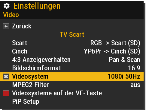

Re: OSD verchwunden
"Auto" funktioniert, solange du keine SD Auflösungen bei "Videosysteme auf der VF Taste" aktiviert hast.
Das Problem, dass der OSD nicht richtig angezeigt wird besteht seit Ewigkeiten, wenn die Box über HDMI angeschlossen ist, über SCART an einen SD Fernseher angeschlossen, ist es egal, ob die SD Auflösungen auf der VF Taste aktiv sind...
Ich habe z.B. nur 1080i50 und 1080i60 auf der VF Taste verfügbar und der OSD funktioniert immer
