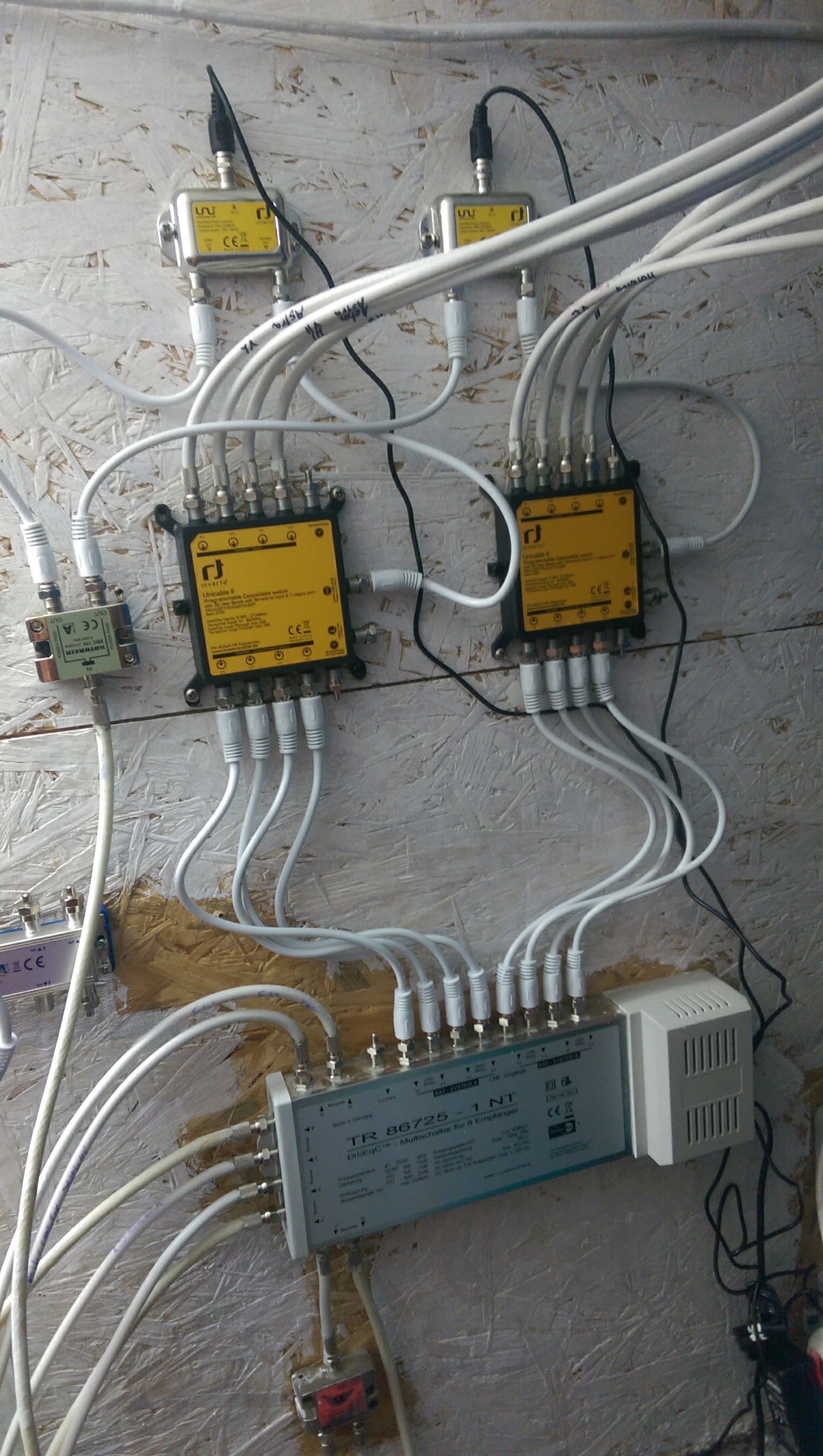

Ich hab auch selbst 2 unicable "multischalter" in betrieb, und noch einen "normalen" dahinter. LNB's sind ganz normale Quattro's.

@Tango
Soviel freie Fläche auf der Wand hätte ich auch gerne...
Persönlich würde ich bei UniCable-Bedarf auch die "geteilte" Lösung vorziehen.
Quattro an passende Multischalter und dann eine flexible Schaltung für die Leitungsverteilung an unterschiedliche "Clients".

Re: FBC LNB
Das ist doch nicht seine Anlage.
Dafür würde er sich schämen.
Es kommt immer drauf an was man braucht und will.
Ich hab am Gigablue Uni LNB (24 Ports + 2 Legacy) 4 EFH dran. Kabellängen um 50 Meter ab Verteilung.
Das läuft ganz hervorragend für kleinen Taler.

Re: FBC LNB
Ist es schon, allerdings war das der Testaufbau, aktuelles Foto hatte ich grad nicht zur Hand

- thc04
- Beiträge: 296
Re: FBC LNB
, das Foto habe ich auch schon mal irgendwo gesehen.
In meinem Dach liegt auch noch der Testaufbau. Wollte ich mal machen dann.
Jetzt glaub ich da selbst nicht mehr dran, das ich es anfasse bevor was kaputt geht.
