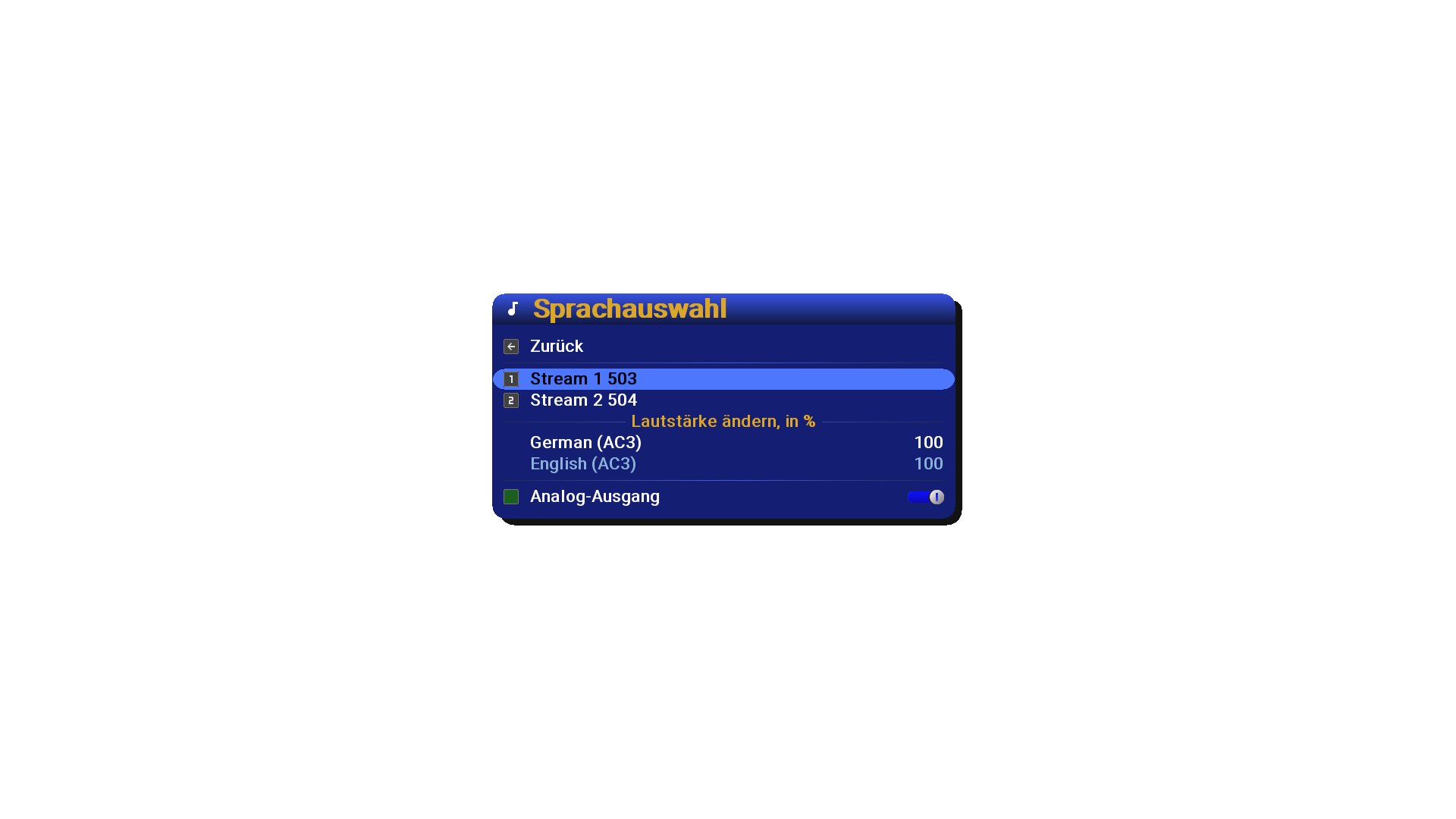

Lautstärke ändern in den Tonoptionen wird nicht gespeichert
- topie
- Beiträge: 547
- Wohnort: Bluepeerland
Hier funktioniert die Voreinstellung der Lautstärke für den einzelnen Kanal nicht.
Vll hab ich das bereits behandelte Thema dazu übersehen.
Man kann den Wert zwar ändern, aber beim umschalten wird dieser sich nicht gemerkt. Vll hab ich das bereits behandelte Thema dazu übersehen.

Re: Lautstärke ändern in den Tonoptionen wird nicht gespeichert
ich nutze die Möglichkeit selber nicht wirklich, aber zuständig ist für die Werte die audio.conf im zapit-Ordner.
Da machst du zumindest keinen Fehler, wenn du die Datei mal löscht (und sollte die Datei nach einem Reboot wieder mit altem Inhalt vorhanden sein, dann mal löschen und Hard-Reset)
Die Datei audio.conf löschen hat keine Besserung gebracht, es wurden zwar zwei neue Werte angelegt (zwei Kanäle getestet) aber die 100 steht wie eingemeisselt. Wozu dient die Volumen.conf, hier sind auch Einträge zu finden mit geneu den Einstellungen die ich gemacht habe, jedoch bewirken die nix.

bei über den moviebrowser abgespielten inhalten wird schon länger "Ton 1 403 und Ton2 404" angezeigt....
interessant finde ich deine feststellung, daß bei derselben aufnahme über den multiformatplayer die korrekten sprachauswahl/tonoptionen angezeigt werden.
hier auf der h7s ist das ebenso....
siehe screenshots...
sprachauswahl über den moviebrowser sprachauswahl desselben films über multimedia/multiformat-videowiedergabe
