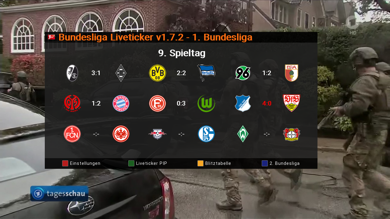

Ticker läuft wieder :thumbsup:
Ordner /liveticker/ im Pluginverzeichnis vorher löschen. Logos werden aus neuer Quelle geladen!!!
Leider muss ich die URL der Logos manuell anlegen. Das heisst nächste Saision muss ich auf und absteiger von Hand neu anlegen....
Viel Spaß

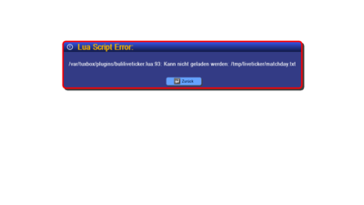

habe seit längeren wieder mal das plugin getestet, leider hatte ich eine fehlermeldung erhalten, weiß aber nicht ob es am plugin liegt oder was anderes dahinter steckt.
Fehlermeldung siehe angehängte Bild.

gerade getestet, geht? Du hast aber schon die Version zwei Beiträge über deinem??? ;)

Hi, ja die neueste version habe ich schon seit längerem drauf, ging auch zuletzt bei mir.
Evtl. liegts am image? Habe ein selbst erstelltes aktuelles image drauf.
Beiträge: 1676
Re: Bundesliga Liveticker von Tischi
das kann sein, evtl ist dein wget nicht richtig, hier der entsprechende Ausschnitt, welcher den Fehler erzeugt (Zeile 93, steht ja in deinem Screen ;) ):
os.execute("wget -O " .. matchdaytxt .. " -U Mozilla '" .. jsonconfig .. bldate[1] .. "/init.json'" )
fm = io.open(matchdaytxt, "r")
if fm == nil then
error("Kann nicht geladen werden: " .. matchdaytxt)
else

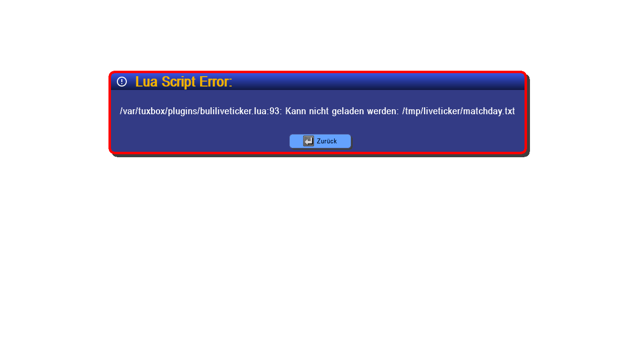

Funktioniert das Plugin bei euch noch?
Habe eben mal die v180 installiert (liveticker Ordner gelöscht) aber es gibt eine Fehlermeldung:
Da ich mich selbst Null für Fußball interessiere (und ich das für jemand anderen Box testen will) weis ich nicht ob überhaupt Bundesliga läuft. Wie gesagt, da schaue ich selbst lieber dem trocknen von Wandfarbe zu. :nerd:
