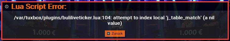

habe seit längeren wieder mal das plugin getestet, leider hatte ich eine fehlermeldung erhalten, weiß aber nicht ob es am plugin liegt oder was anderes dahinter steckt.
Fehlermeldung siehe angehängte Bild.

Hi, ja die neueste version habe ich schon seit längerem drauf, ging auch zuletzt bei mir.
Evtl. liegts am image? Habe ein selbst erstelltes aktuelles image drauf.

das kann sein, evtl ist dein wget nicht richtig, hier der entsprechende Ausschnitt, welcher den Fehler erzeugt (Zeile 93, steht ja in deinem Screen ;) ):
os.execute("wget -O " .. matchdaytxt .. " -U Mozilla '" .. jsonconfig .. bldate[1] .. "/init.json'" )
fm = io.open(matchdaytxt, "r")
if fm == nil then
error("Kann nicht geladen werden: " .. matchdaytxt)
else

Habe eben mal die v180 installiert (liveticker Ordner gelöscht) aber es gibt eine Fehlermeldung:
Da ich mich selbst Null für Fußball interessiere (und ich das für jemand anderen Box testen will) weis ich nicht ob überhaupt Bundesliga läuft. Wie gesagt, da schaue ich selbst lieber dem trocknen von Wandfarbe zu. :nerd:
