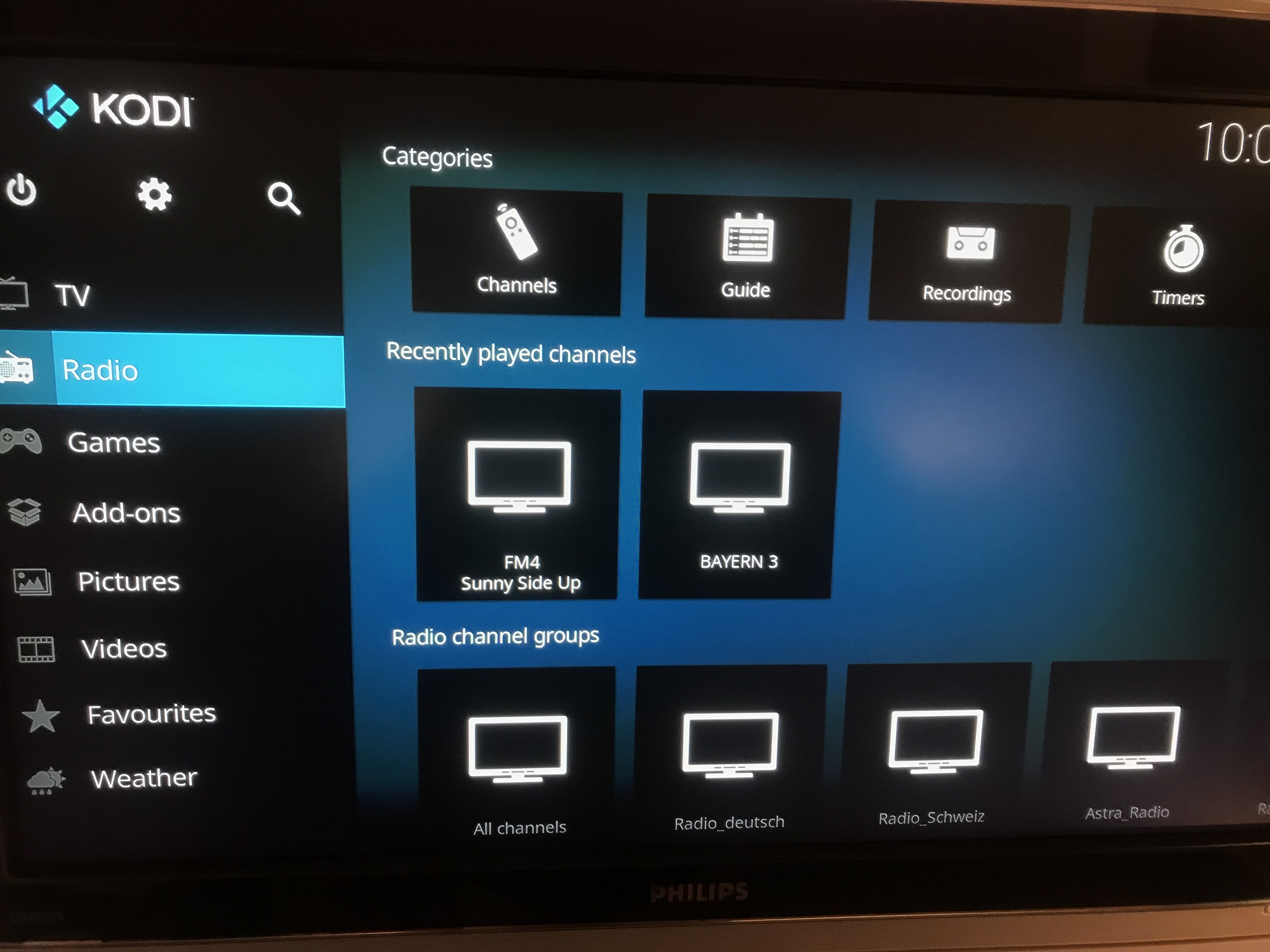

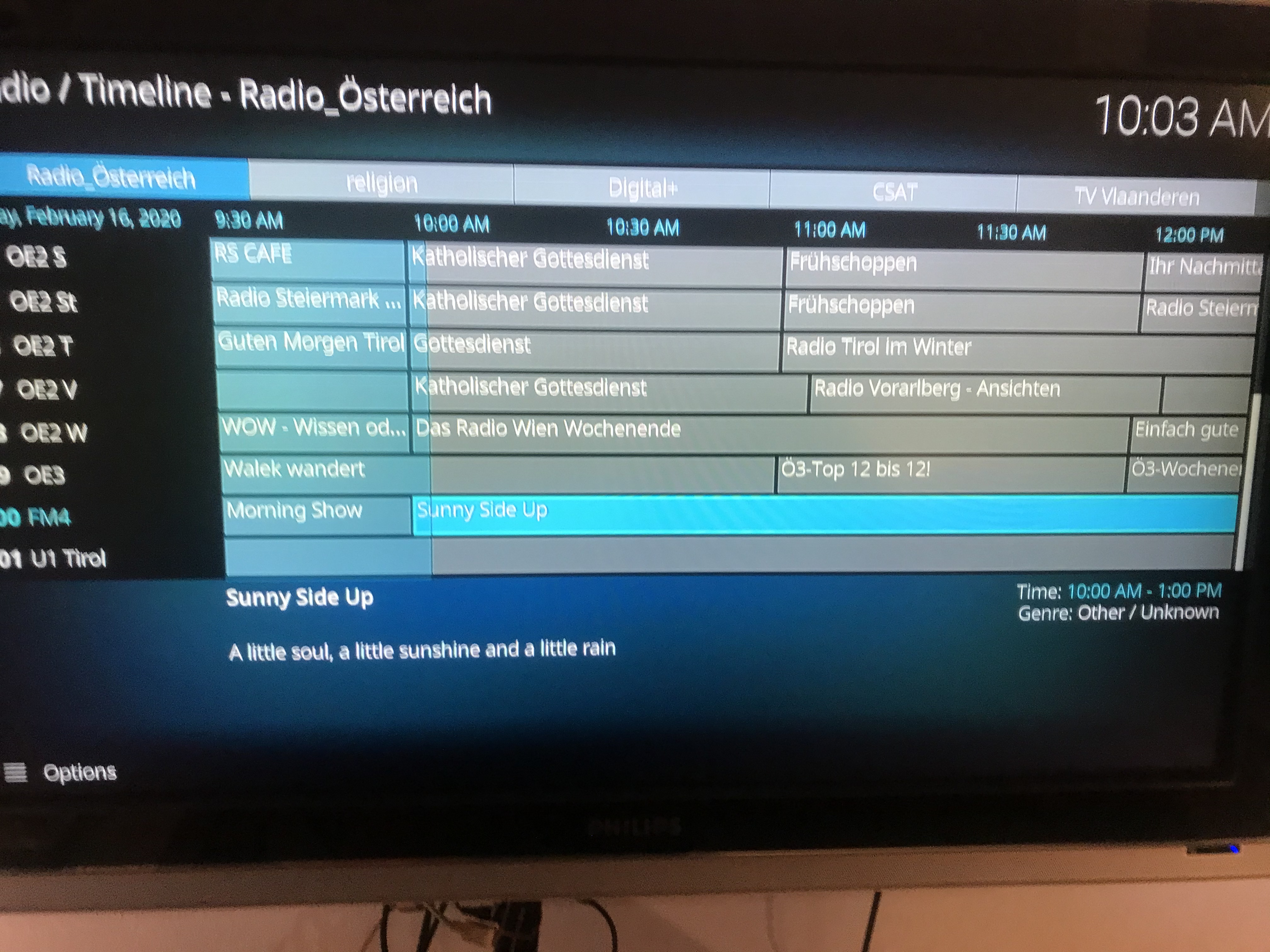

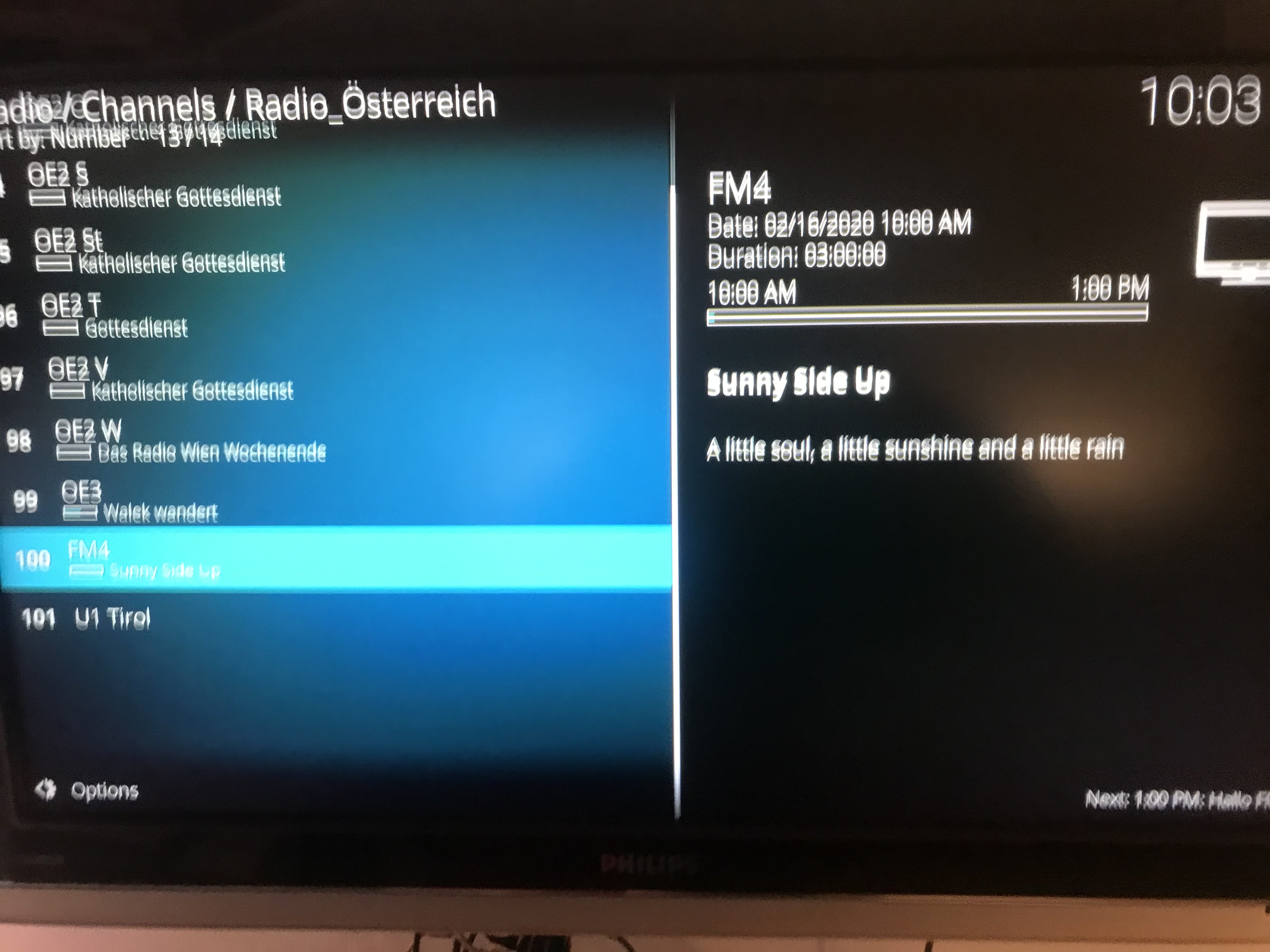

So, nun konnte ich auch endlich mal meinen Mist testen. :)
Fazit: Nun lassen sich auch Radiosender genau wie WebTV streamen. EPG habe ich jedoch keins, obwohl xmltv.xml der Serverbox alles liefert.
Das Kodi-Zeug sollte also auch laufen, wenn das mit dem radio-Flag so richtig ist. Ich habe mich da auf deine verlinkten Sachen verlassen, Nullinga.

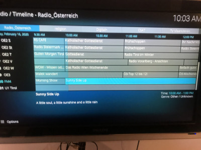

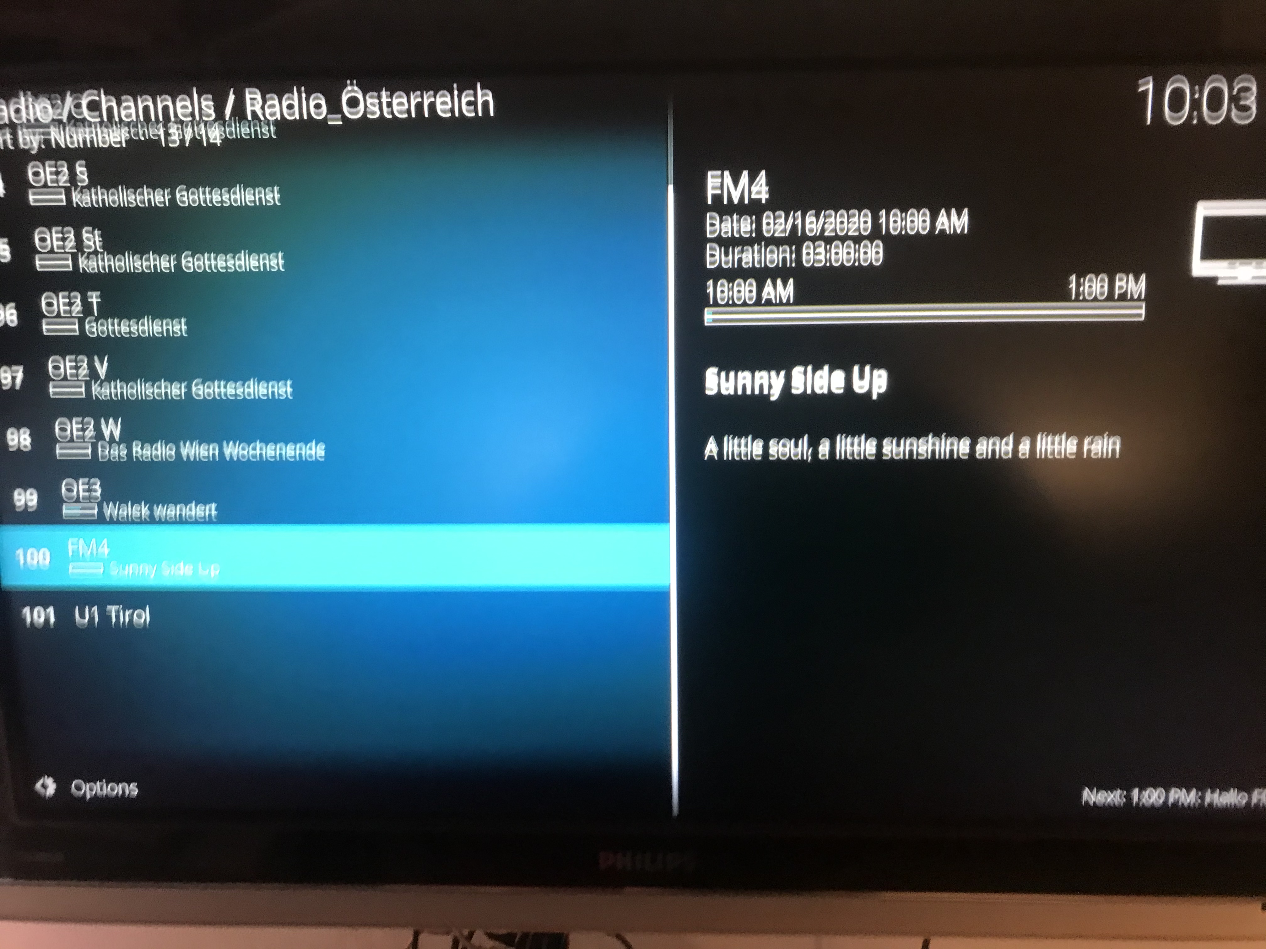

Image Stand 16.02 bekomm aber in der xmltv.m3u nicht Radio und TV Sender zusammen angezeigt ?
Kodi holt sich Radio und TV aus einer xmltv.m3u und zeigt dann im Radio Menü (Kodi) die Sender mit den radio flag an.
so denk sollte es sein und funktionieren.
aktuell hab ich hier "http://192.168.0.118/control/xmltv.m3u" nur TV Sender drinnen.
mit PC "http://192.168.0.118/control/xmltv.m3u?mode=radio" bekomm ich so die Radiosender angezeigt mit radio="true"
neutrino.conf ist wieder so angepasst wie du gezeigt hast.

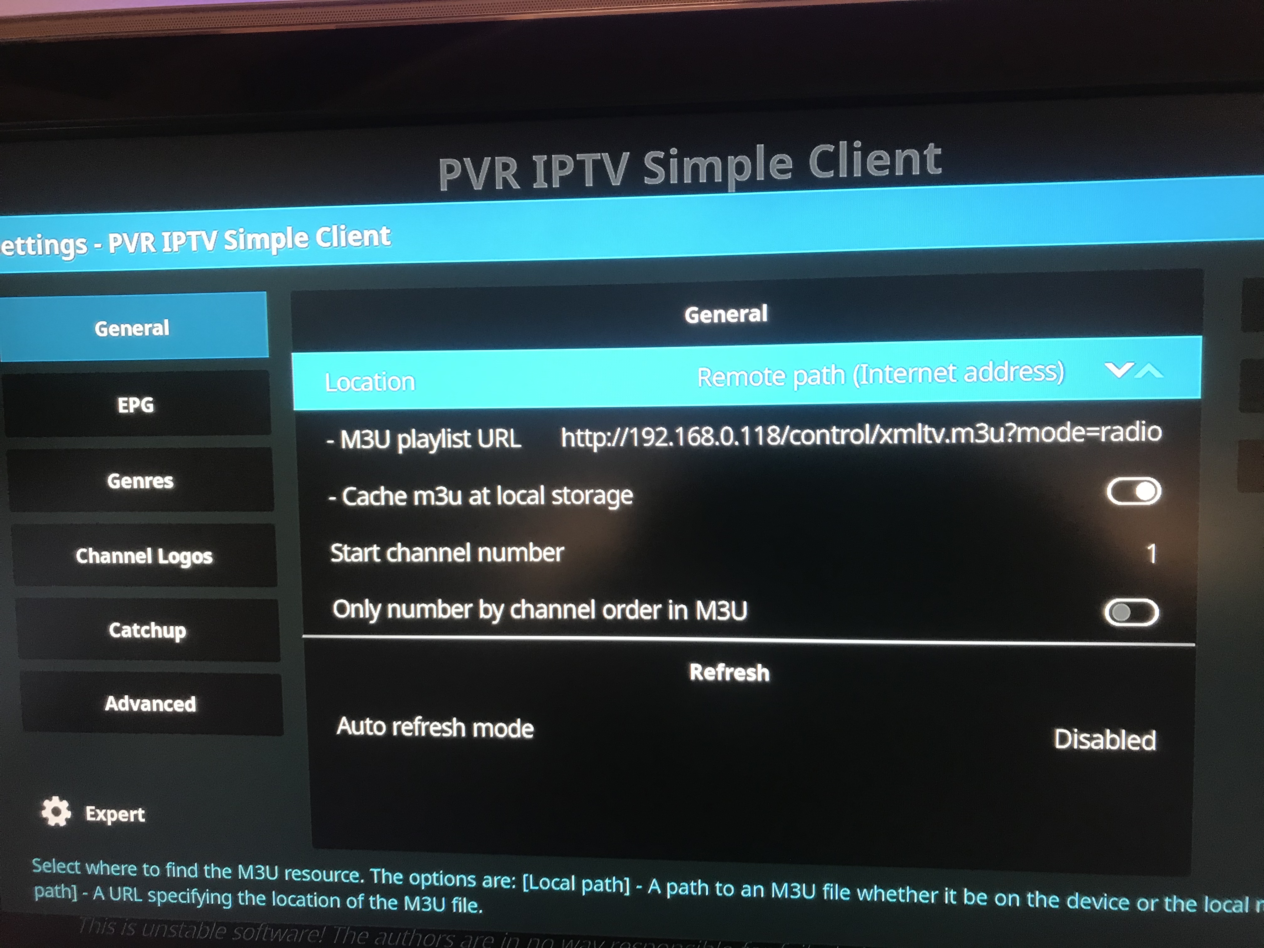

also Radio läuft wenn ich es im Kodi plugin so eintrage "http://192.168.0.118/control/xmltv.m3u?mode=radio" inkl. EPG
aber leider dann nichts im TV Menü was ja klar ist
das plugin unterstützt nur einen Pfad zu der xmltv.m3u :(.
hab mal dort angefragt ob man für TV und Radio einen Pfad im plugin hinzufügen kann.
Sieht schon super aus jetzt! Schade das nur TV oder Radio funktioniert.

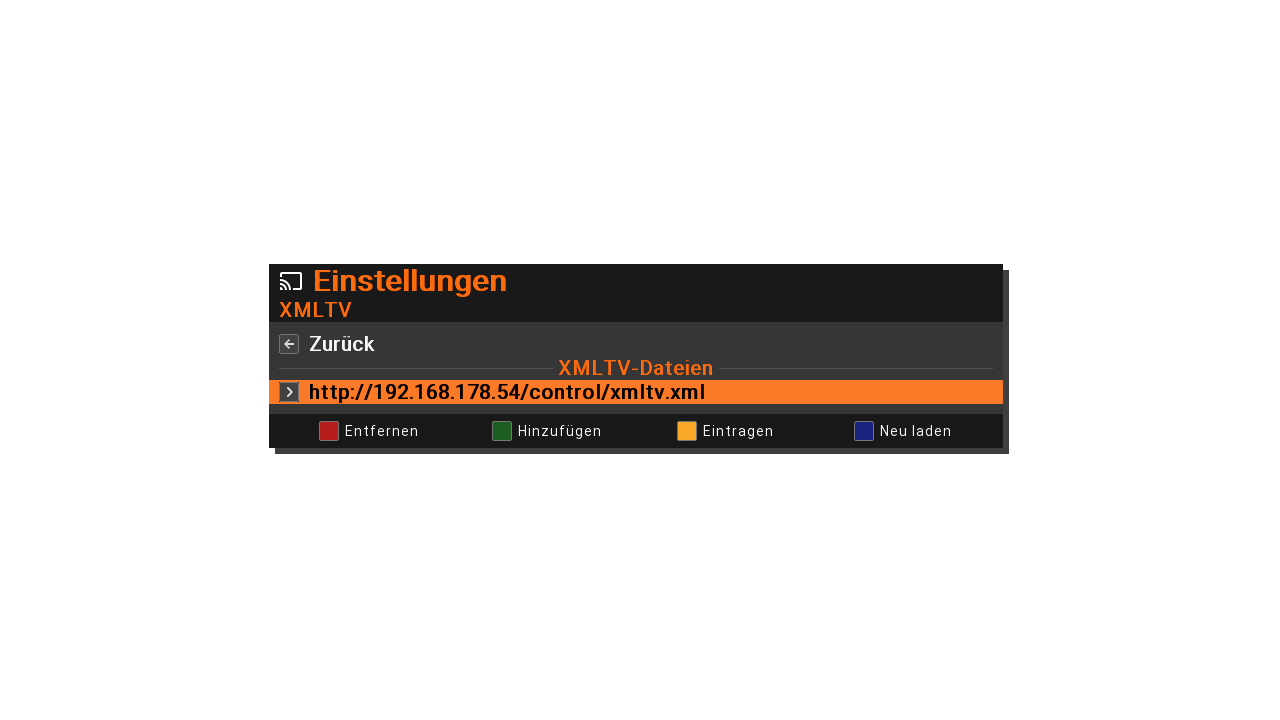

Hey zusammen,
ich habe es mal wieder versucht aber bin erneut gescheitert..naja...nicht ganz
Wohzimmer: HD51
Schlafzimmer: Zee^2
Nun habe ich unter WebTV und XMLTV auf der Zee im Schlafzimmer die IP meiner HD51 eingetragen.
Dann die Webchannel meinen Favoriten zugeordnet.
Folgende Probleme:
- Stream ruckelt ganz stark
- Es wird kein EPG angezeigt
Habe CAT7 im Haus verlegt und beide Boxen über LAN mit der Fritzbox verbunden.
Was kann ich noch machen?

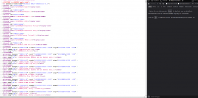

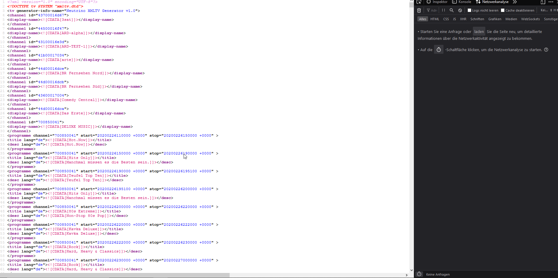

Ezak hat geschrieben: ↑Di 25. Feb 2020, 15:37 - Stream ruckelt ganz stark
Ich habe ein Vorserienmodel der Zee2 hier und damit auch eine hundsmisserable Netzwerkperformance.
Ezak hat geschrieben: ↑Di 25. Feb 2020, 15:37 - Es wird kein EPG angezeigt
Das muss gehen. Wie lautet der Eintrag im XMLTV-Setup und wie sieht das aus, wenn du diese URL im Browser eingibst?
Ezak
Beiträge: 227
Has thanked: 10 times
Re: localTV plugin
Beitrag von Ezak »
vanhofen hat geschrieben: ↑Di 25. Feb 2020, 21:54 Ich habe ein Vorserienmodel der Zee2 hier und damit auch eine hundsmisserable Netzwerkperformance.
Mist und wer verkauft mir jetzt günstig ne VU+ oder eine weitere Mutant HD :D
vanhofen hat geschrieben: ↑Di 25. Feb 2020, 21:54 Das muss gehen. Wie lautet der Eintrag im XMLTV-Setup und wie sieht das aus, wenn du diese URL im Browser eingibst?
Ausgabe der API überlastet meinen Browser aber sieht gut aus:
