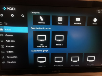

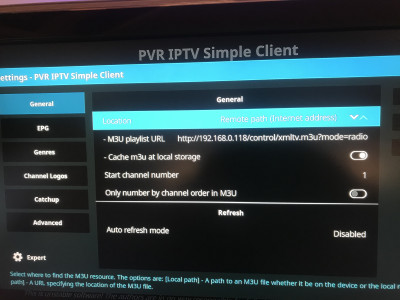

Image Stand 16.02 bekomm aber in der xmltv.m3u nicht Radio und TV Sender zusammen angezeigt ?
Kodi holt sich Radio und TV aus einer xmltv.m3u und zeigt dann im Radio Menü (Kodi) die Sender mit den radio flag an.
so denk sollte es sein und funktionieren.
aktuell hab ich hier "http://192.168.0.118/control/xmltv.m3u" nur TV Sender drinnen.
mit PC "http://192.168.0.118/control/xmltv.m3u?mode=radio" bekomm ich so die Radiosender angezeigt mit radio="true"
neutrino.conf ist wieder so angepasst wie du gezeigt hast.
https://github.com/kodi-pvr/pvr.iptvsimple
das plugin benötigt Radio und TV zusammen in der xmltv.m3u
radio: If the value matches "true" (case insensitive) this is a radio channel.

Re: localTV plugin
Beitrag von Nullinga »

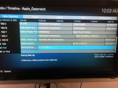

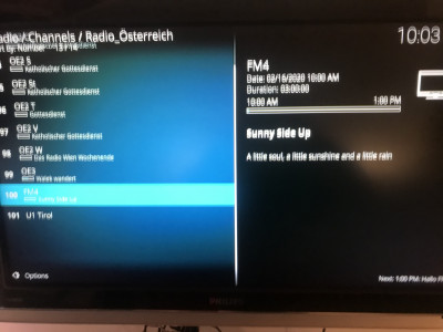

also Radio läuft wenn ich es im Kodi plugin so eintrage "http://192.168.0.118/control/xmltv.m3u?mode=radio" inkl. EPG
aber leider dann nichts im TV Menü was ja klar ist
das plugin unterstützt nur einen Pfad zu der xmltv.m3u :(.
hab mal dort angefragt ob man für TV und Radio einen Pfad im plugin hinzufügen kann.
Sieht schon super aus jetzt! Schade das nur TV oder Radio funktioniert.
Danke das du es ins NI eingebaut hast.

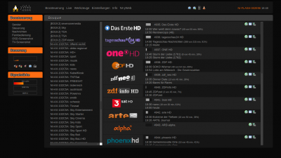

Beiträge: 2991
Re: localTV plugin
Ich habe das nun wiefolgt gemacht:
/control/xmltv.m3u?mode=tv     Gibt TV-Kanäle aus
/control/xmltv.m3u?mode=radio  Gibt Radio-Kanäle aus
/control/xmltv.m3u             Gibt beides aus

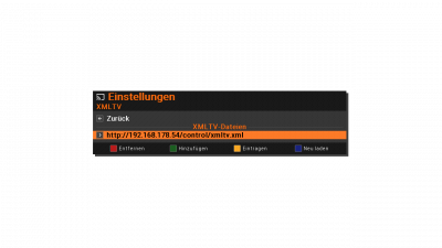

Ezak hat geschrieben: Di 25. Feb 2020, 15:37 - Es wird kein EPG angezeigt
Das muss gehen. Wie lautet der Eintrag im XMLTV-Setup und wie sieht das aus, wenn du diese URL im Browser eingibst?

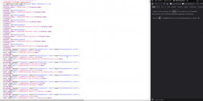

vanhofen hat geschrieben: Di 25. Feb 2020, 21:54 Das muss gehen. Wie lautet der Eintrag im XMLTV-Setup und wie sieht das aus, wenn du diese URL im Browser eingibst?
Ausgabe der API überlastet meinen Browser aber sieht gut aus:
